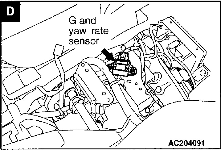

Александр Бородин писал(а): Вечер добрый! подскажите где находится так называемый G sensor автомобиль паджеро 3 и может ли он быть виновником ускорений автомобиля на постоянной скорости при проезде неровностей?
Находится между передними сиденьями.
Виновником быть НЕ МОЖЕТ. ))

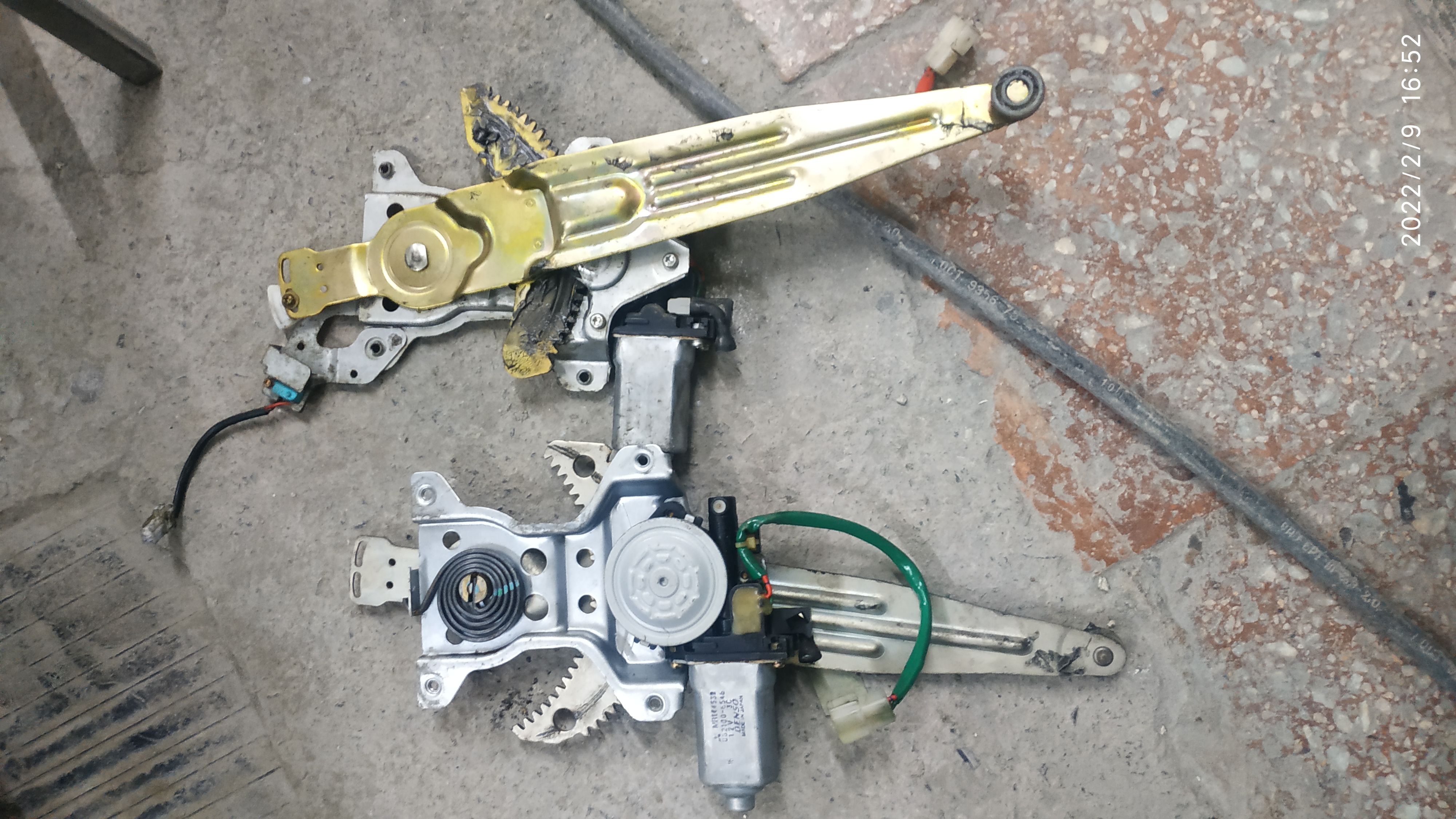

Такой вопрос по электрике есть:
Решил провести ревизию стеклоподъёмников задних, так как медленно поднимали стекло и потрескивали, промыл силиконом резинки, эффекта ноль, хотя без стеклоподъёмника стекло просто летает, т.е. ему ничего не мешает. Купил на разборе механизмы посвежее и тут увидел интересное: на родном механизме есть дополнительный концевик и контакт от него, а вот на "новых" купленных нет (см. фото).
Вопрос: зачем нужен этот концевик?
"новый" с зелёной термоусадкой

ну обычно чтоб выкючил как стекло дойдет до конца больше он ни на што не годен ::-D:
