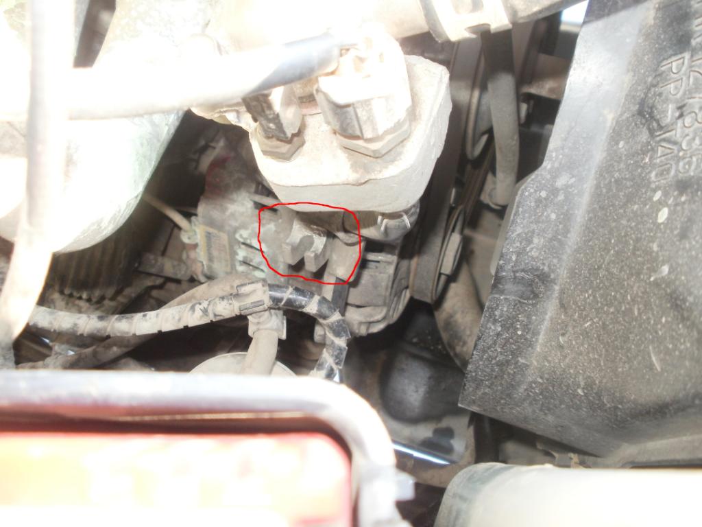

Всем привет. Подскажите как должен выглядеть болт генератора показаный на фото

Я так понял, тут должен быть болт для натяжения генератора? У меня он отсутствует изначально. Если есть фото покажите как он выглядит

Этого болта ни у кого нет, кроме тех, которые сами его сделали.
http://www.pajero4x4.ru/bbs/phpBB2/view ... 0#p1527718
На выходных тоже себе сделаю такую хрень, а то свистит уже.

ViRuZzz писал(а):Этого болта ни у кого нет, кроме тех, которые сами его сделали.
Ага, уже свистит второй раз. Первый раз поменял ремень (натягивали монтажкой). Еще год не прошел, а опять засвистел. Одному монтажкой натягивать сложно. ViRuZzz, если можно, когда сделаешь выложи фото, как он выглядеть будет

Homyachok это один из зацепов для специального инструмента-натежителя в некоторых фирменных СЦ используют, чтобы тянуть не на глаз а по мануалу с нужным усилием. Ремень одевается без усилий, для этого нужно ослабить оба болта крепления генератора, потом произвести натяжение зафиксировав в натянутом состоянии верхний боли, и после этого затянуть нижний болт крепления генератора. Для удобства лучше снять защиту, фантастического натяжения не требуется, я это делал руками ничего не свистит, прошел уже больше 30т.км с последней подтяжки.
Спасибо. Посмотрел по ссылке, буду делать
Всё гениальное просто!!! А то я уже собирался туда андронный коллайдер колхозить, таже думал что болт прое...ся :) Крайне неудобно было при замене ремня одной рукой монтажкой оттягивать, а второй болтик крутить... :)

Вчера подтянул ремень гены используя большой газовый ключ. Просто сжал им и всё. Раньше приходилось пользоваться помощью друга.
Сделал болт (как на фото) для подтяжки диаметром на 8 мм. но он собака не встал в вилку на генераторе. Буду обтачивать.
