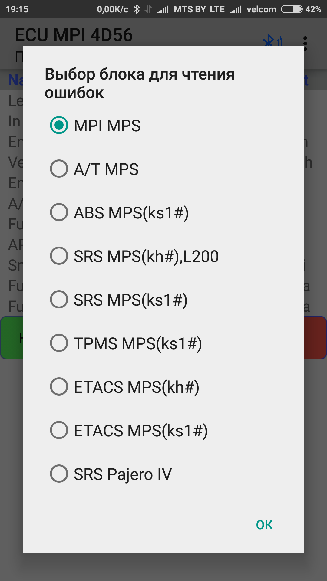

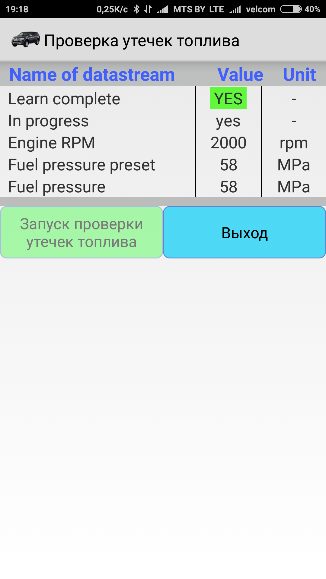

Купил в Плей маркете програмку , но обучить так и не получилось, возможно недост. прогрев, завтра попробую на горчую , остальные функции вроде все удалось запустить( Иниц.клапанаТНВД , проверка утечек топлива ,чтение ошибок ЭБУ ) , но вот вопрос , ?
Почему после смены процедуры, слетает настройка меню , выбираю SRS Pajero IV > подтверждаю> запускаю напр.Иниц.клапанаТНВД> затем возврат в меню и снова выбор стоит на первом пункте(MPI MPS ) ,как это победить?

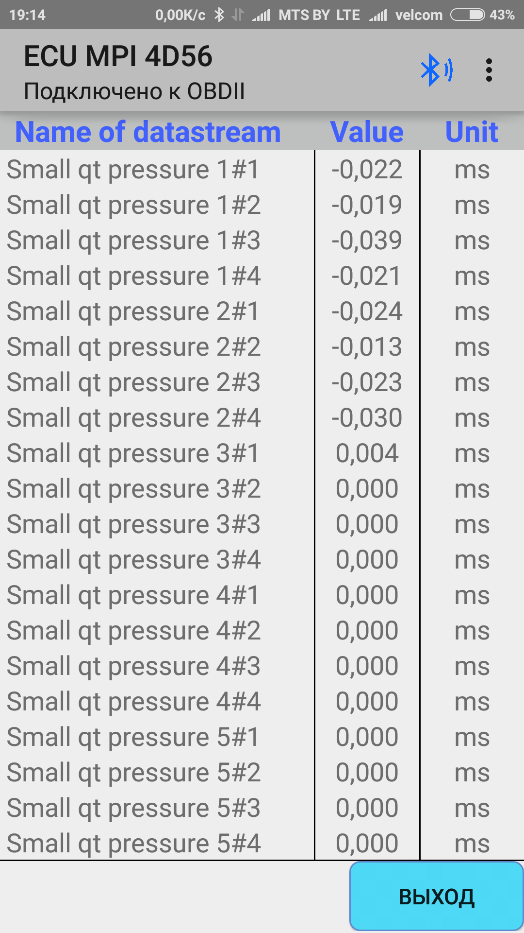

Ещё в Возможности программы: написано 3. Просмотр значений коррекции форсунок. - это пункт SMALL QT PRESSURE ?

Просмотр значений коррекции форсунок. - это пункт SMALL QT PRESSURE ? - да

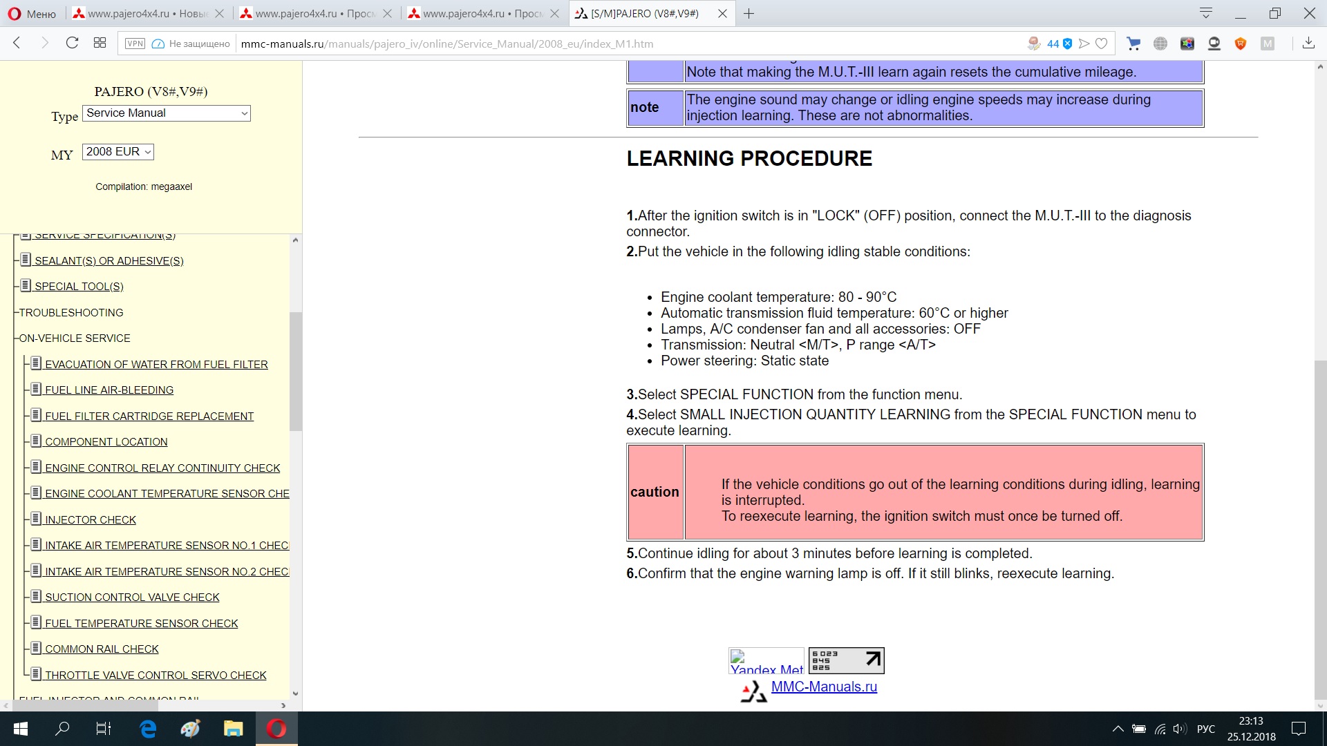

посмотрел ваши логи попыток обучения, температура двигателя и коробки ниже необходимой для начала обучения
необходимые условия по температурам для начала обучения:
-температура ОЖ двигателя: 80 − 90°C
-температура топлива: 30 − 100°C
-температура масла AT: 60°C или выше
ссылка на условия обучения
http://pajero4x4.ru/bbs/phpBB2/viewtopi ... 8#p2385258
P.S. посмотрел, у меня вообще нет сохранения выбранного блока для чтения ошибок
я думаю большой роли один лишний клик не играет, но посмотрю, что можно сделать
да, при таком выборе не сохраняются настройки выбора блока для чтения ошибок, исправлювыбираю SRS Pajero IV > подтверждаю> запускаю напр.Иниц.клапанаТНВД> затем возврат в меню и снова выбор стоит на первом пункте(MPI MPS ) ,как это победить?

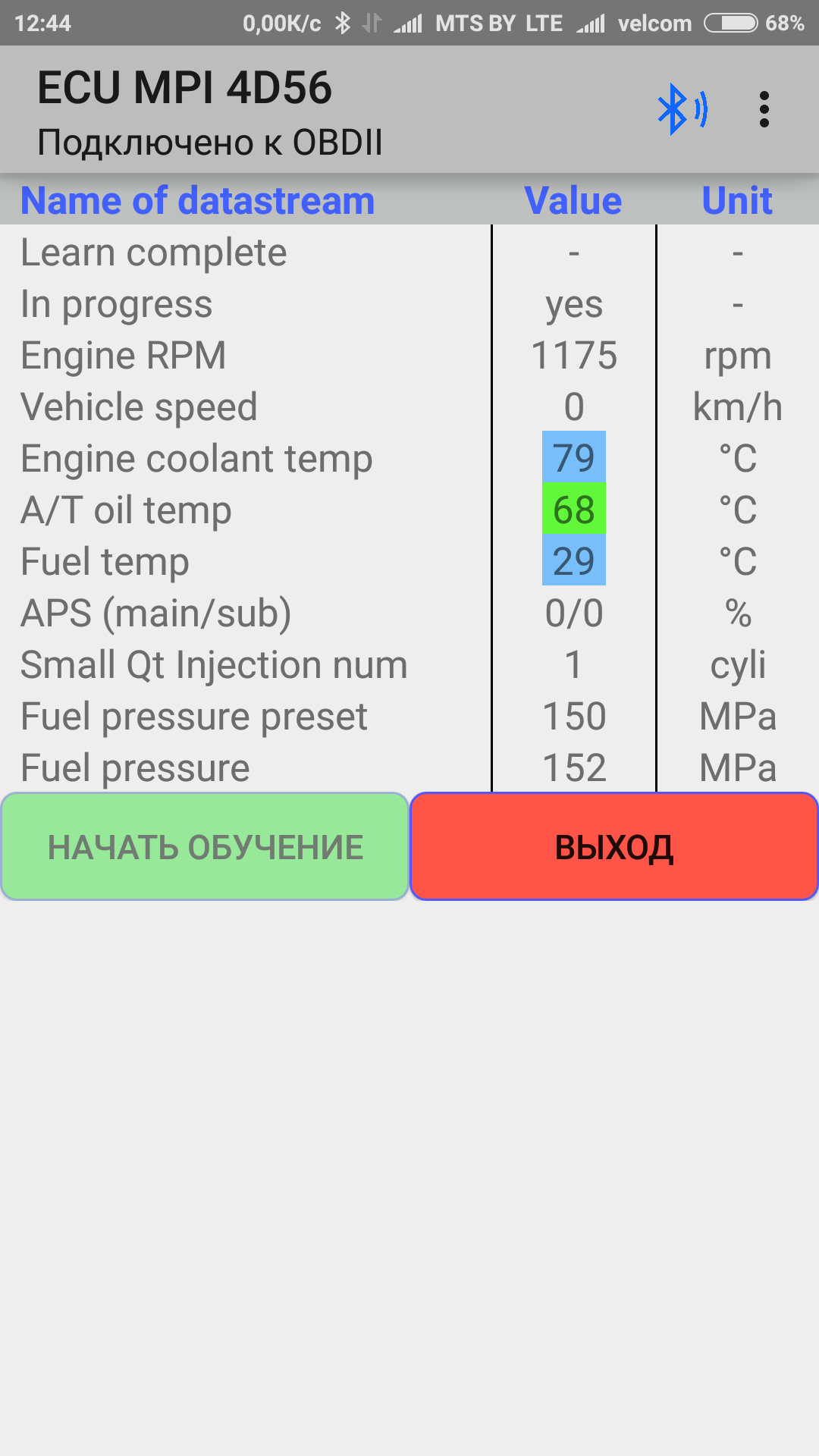

Удалось запустить со второй попытки , со всеми проделанными манипуляциями( закрыванием дверей, выруб. всех потребителей, руль в статике, конд.на холод) , по примерно через мин. 3-4 прервалось соединение и вся адаптация накрылась медн.тазом , больше не удалось запустить. Посмотрите лог в чём проблема , темп. показатели вроде в норме были ?

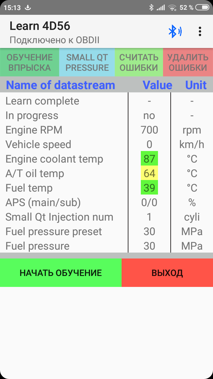

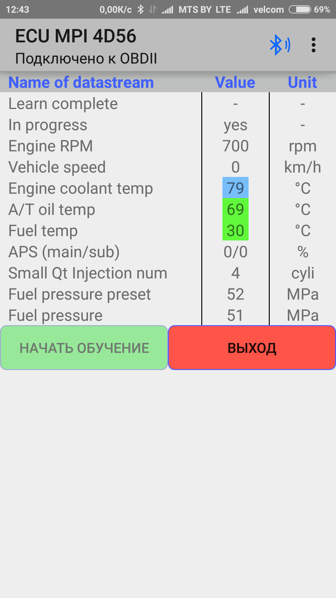

lehsman, обучение у вас началось при температуре топлива 30 град С, как только
в процессе обучения температура топлива стала меньше 30 градусов, обучение прекратилось
остальные все попытки обучения были при температуре топлива ниже 30 градусов
в программе температуры подсвечиваются цветами
синий - не в допуске
желтый - в допуске, с небольшим запасом
зеленый - в допуске
для акпп (<=59 -синим, 60-64 - желтым, >=65 - зеленым)
для двиг (<=79 -синим, 80-84 - желтым, >=85 - зеленым)
для топл (<=29 -синим, >=30 - зеленым)
то есть для всех температур желательно иметь запас в 1-2 градуса
возможно и для топлива нужно сделать диапазон с желтой подсветкой
зеленый - в допуске

Про топливо верно, но двигатель 4м41 больше 79 не прогреть (а у автора именно он). Но, как мы говорили, там другой допуск по температуре. Так что греть до 85 не надо.cintakc писал(а): остальные все попытки обучения были при температуре топлива ниже 30 градусов

Это действительно так. Некоторые условия запуска просто не озвучены сервисмануалом по причине того, что на них повлиять никак нельзя.SNOOPER писал(а): Вообще запуск обучения ещё тот квест.
Никогда не знаешь что может блоку понадобится, и что он хочет.
Кстати, рабочая температура для запуска обучения у 4m41 и 4d56 должна лежать в промежутке от 76С до 100С.
Сервисмануал не всегда выдает предельно точные данные, к сожалению.
