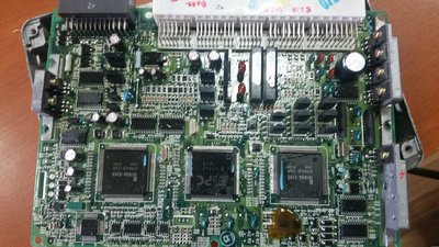

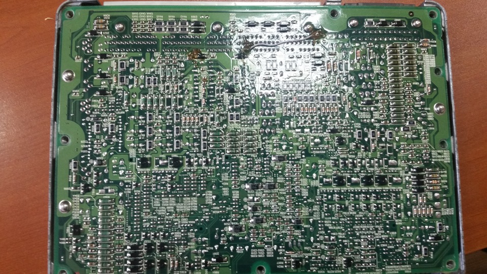

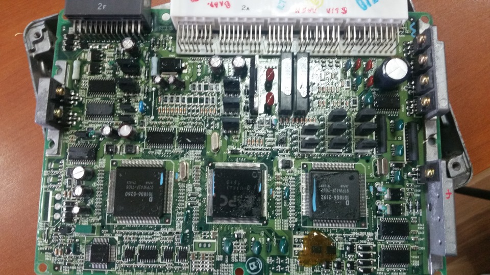

хочу поделиться инфой по отключению иммо. Есть один человек на драйве George-r , вот ему я отправлял мозг из Владивостока в Москву. Со всеми транспортировками уложились в 6 дней. Иммо порабощен, 2 задние лямбды отключены. Работа стоила 7000р, я считаю что выполнена она оперативно и качественно!
https://dropmefiles.com/k41Ki
А Звууук)))
А Звууук)))

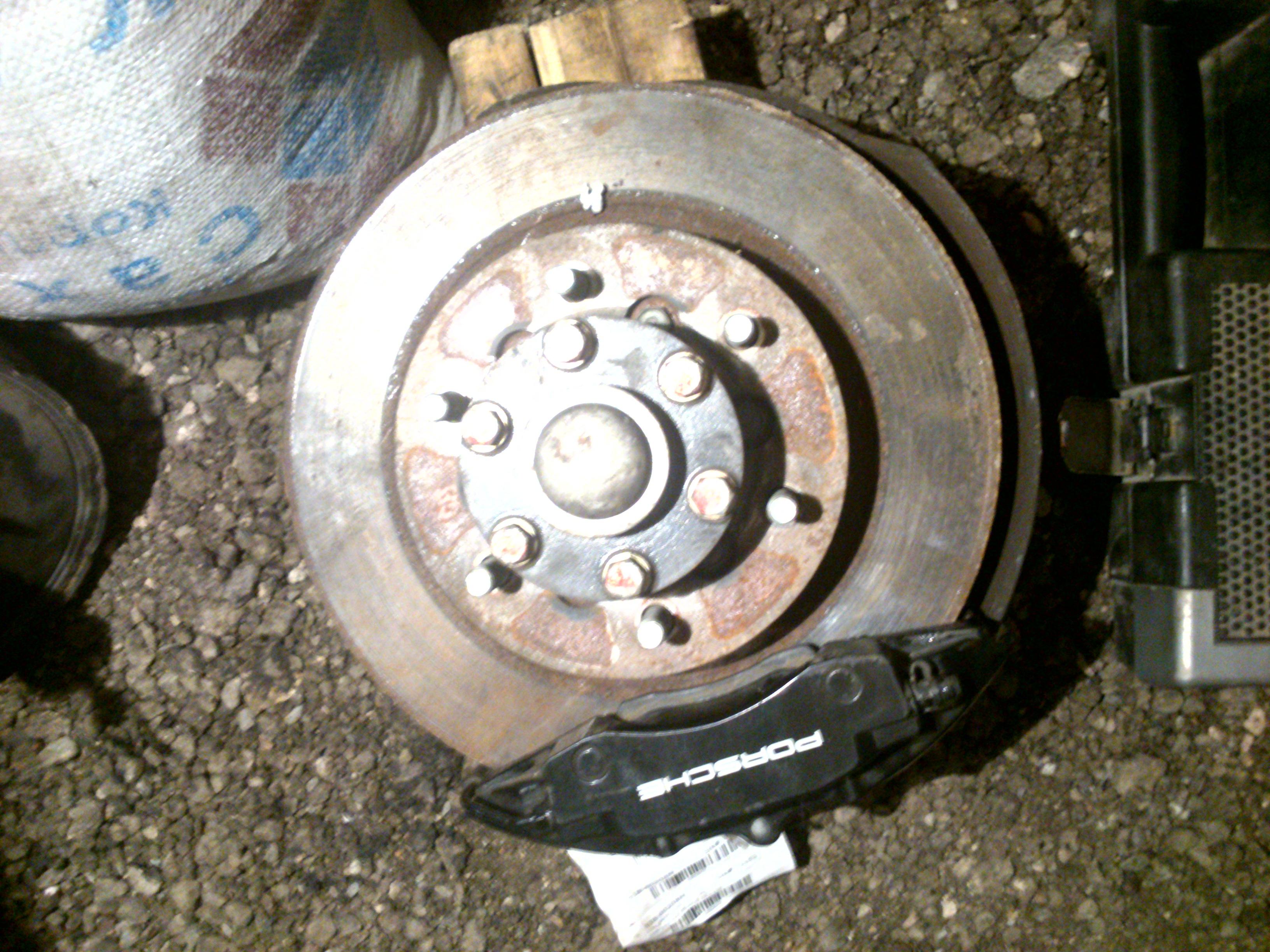

Кстати в Китае с Тао хочу приволочь тормозные диски перфорированные , вроде совсем недорого. Т к реально тормозов маловато(
kiot
- Сообщения: 586
- Зарегистрирован: 09 июн 2008, 18:58
- Двигатель:: 1uz-fe
- Мой автомобиль(и):: pajero98 5d
- Откуда: москва
Re: 1uz в паджеро 2
pups писал(а):Кстати в Китае с Тао хочу приволочь тормозные диски перфорированные , вроде совсем недорого. Т к реально тормозов маловато(
но прокатившись на 18 колесах.... в общем от бмв по итогу будут тормоза и буду пытаться на 16 остаться. 18колеса это перебор. да и дешевле выходит. диски от п4 3.8. машинки от бмв семерки и переходник.

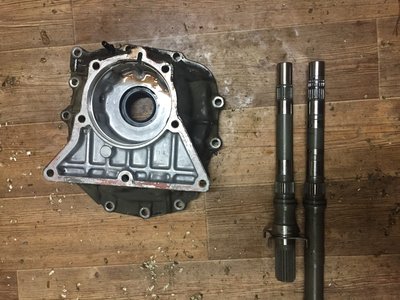

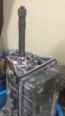

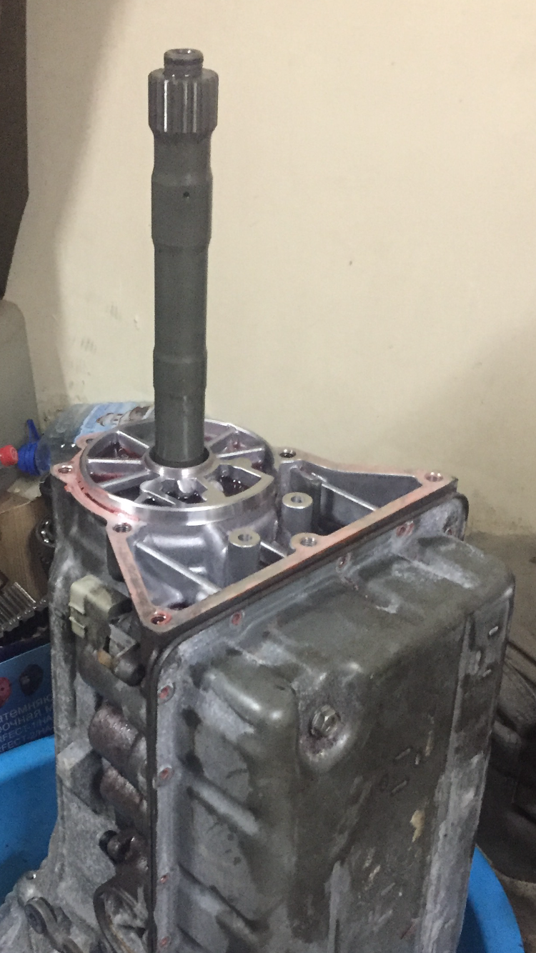

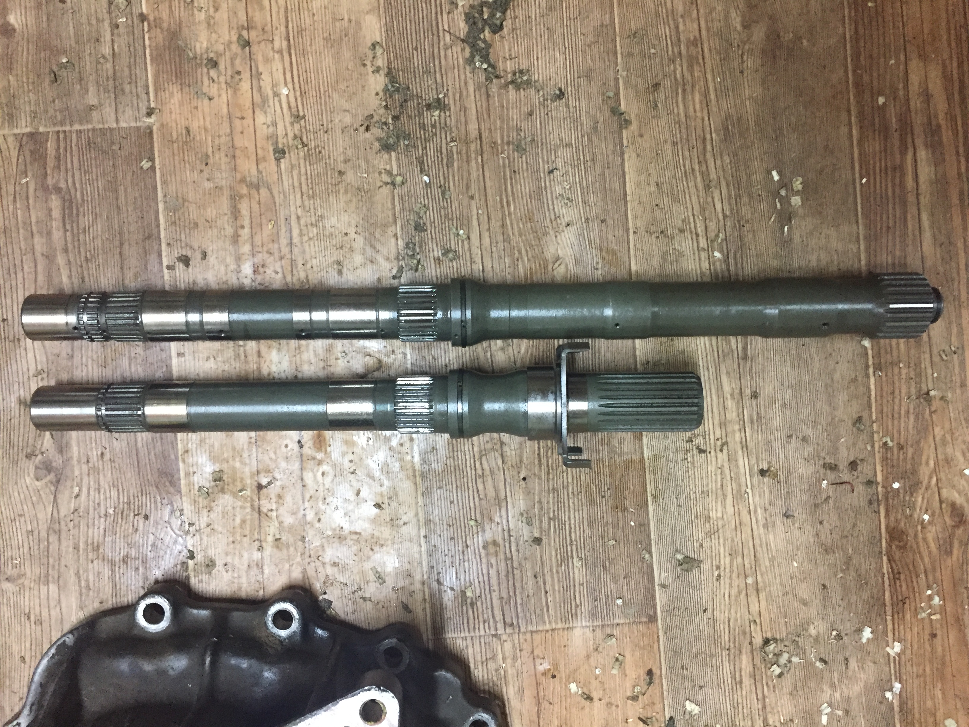

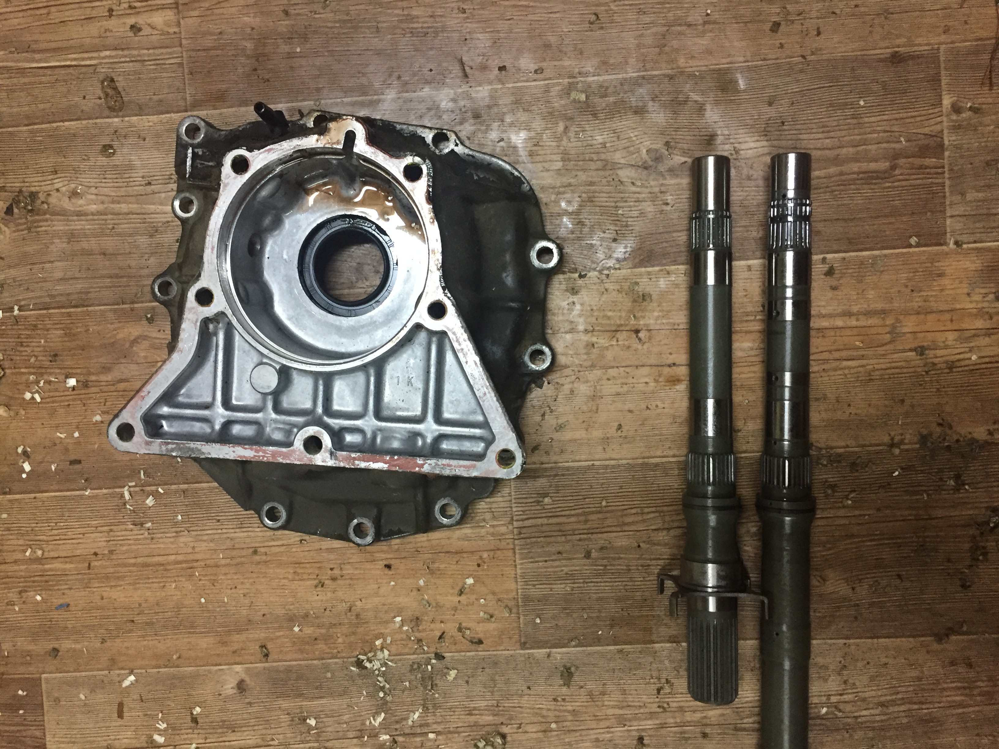

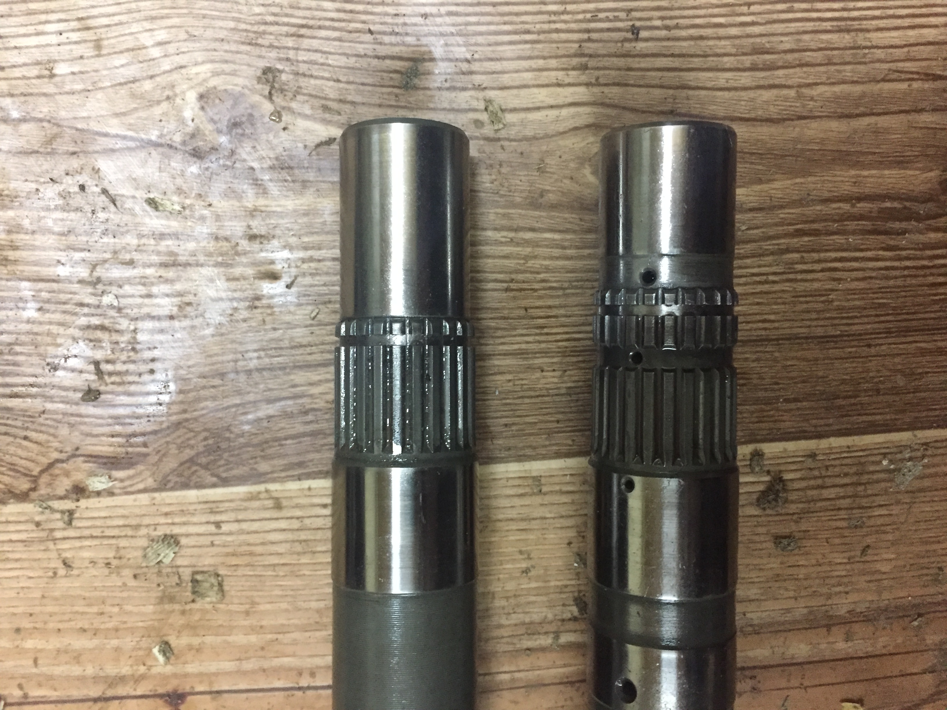

Добрый день! Я У вас Новенький с Деликаклуба,идёт процесс Свапа в Делику 1uz Vvti uzs155 4вд,и вот хотел бы спросить! Возникли нюансыS-easy писал(а):Встанет, при условии замены выходного вала акпп и задней крышки на аналогичные от v4aw3, еще в тойотовской коробке нужно заварить маслянные каналы, которые идут на раздатку.
Вопросы:
1) Разобрали 2 коробки, юзетную 31-81 и деликовскую 30-43, выходной вал по прикидкам все совпадает, только либо паз под стопор придётся точить либо внутрянку менять!какой способ лучше? В драйве2 человек по-моему точил факсу под стопор.
2) самый главный вопрос: какие именно Каналы глушить(Аргоном) которые идут к раздатке. По фото можете подсказать. Далее скину фотки валов и итак далее.
Заранее спасибо!!!! С Делика клуба я пока единственный по-моему кто на данный момент втыкает юзет Vvti
