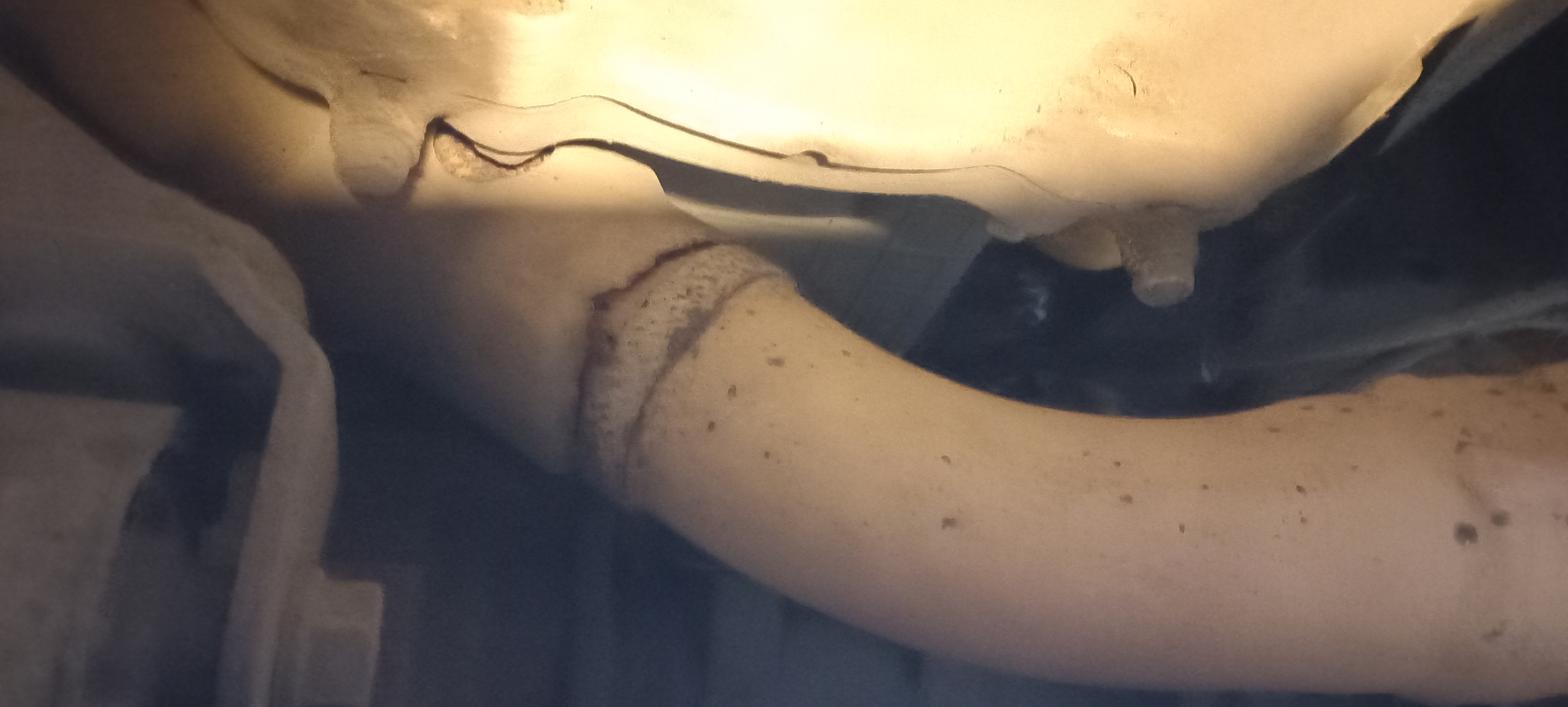

Все, нашел проблему. Там оказывается еще один тепловой экран есть, между колоколом коробки и пайпом левой головы, я туда даже не заглядывал, хотя он на виду. Он отгнил. Замажу герметиком для выхлопа или поставлю хомут.

Герметик- это для других целей, хомут- ну, если сможешь утянуть, т.е. смять экран, что тоже сомнительно...
А может срезать этот экран к херам?!
