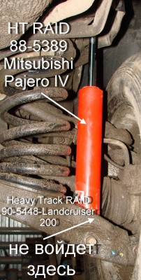

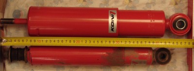

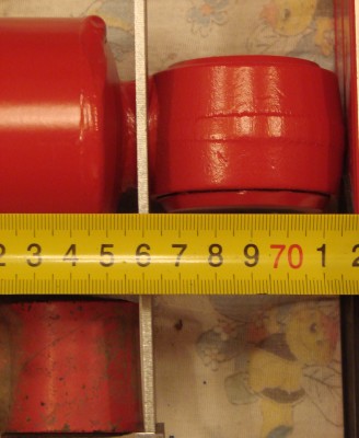

Пришли мне амортизаторы (очередные кандидаты на зад) Koni Heavy Track RAID 90-5448-Landcruiser 200
Такие убедительные железки! Весят-жуть. Выглядят-мощь!
Мои Koni Heavy Track 82-2506 рядом выглядят как зубочистки.
При таких размерах гидравлика у них и вправду очень легкая-ход сжатия легко идет одной рукой, паджеровские Heavy Track 82-2506 сжимаются туже, а RAIDы паджеровские вообще помню сжимал всем весом, прокачивая взмок весь.
Как вот это понять? Двухсотка тяжелее-а аморты от нее - мягче...
Но радость моя была очень краткой-даже при сравнении амортов я уже на успех не рассчитывал особо: больно уж разнокалиберные. Опасения подтвердились - впихнуть такой амортизатор в рычаг П4 не выйдет, причем, сайлентблок по ширине войдет, да и по диаметру, похоже, влезет, но вот тело амортизатора (труба) имеет диаметр 70мм, а паджеровский рычаг отверстие на 60... Максимальный диаметр амортизатора, входящего в задний рычаг Паджеро 4 - 55мм, именно такой диаметр у паджеровского RAIDа.
То, что металлический пыльник не войдет м/у кронштейном и кузовом напрягало меньше - его можно и срезать, ведь на стандартном паджеровском RAIDе их (пыльников) нет видимо именно по этой причине: не входят.
Связался с Владом и Артуром, погоревали вместе.
Артур оперативно подобрал другой вариант амортизатора (вроде, от Наварры), жду теперь информацию по нему и сам аморт: to be continued

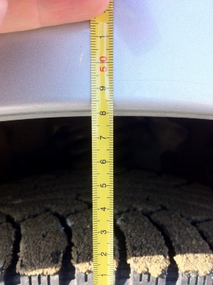

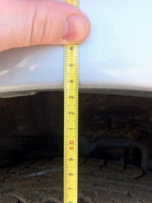

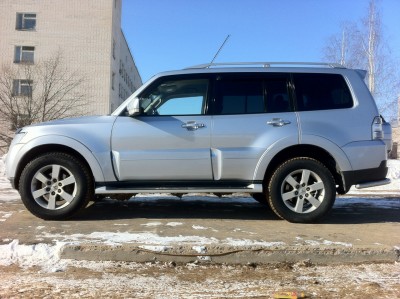

Приплыли.
Смотрю сегодня на машину - что-то не то!!!! Низковато как-то смотрится!!!!!
Взял рулетку, замерял и ох..ел!!!!!!!!!!!!!!!!!!
Перед(от оси до арки) - 48 см !!!!!!!!!!!!!!!!!!
Зад(от оси до арки) - 53,5 см !!!!!!!!!!!!!!!!!!
Поднял форум, взял данные vectora-n
Получается, передом я теперь ниже стока
Это что за хрень такая получается
80 тыс. рублей коню под хвост!!!!!!!!!!
Где обещанный лифт!!!!!!!!!!!!!!!!!!!!!!!!!!!!!!!!!!!!!!!!!!!!!!!!!!!!!
Требую жертвы
Напоминаю. Пружины от Влада, комфорт 1, передние аморты кони райды, задние аморты стоковые.
Влад жду ответа
Сейчас когда поднял размеры получается, что даже при первоначальной установке, не слишком далеко ушел от стока. При установке было (перед - 49,5; зад - 53,5).
Влад, хочу объяснений:
где обещанный лифт???????(даже при первоначальной установке перед должен был подняться до 54)
почему просела??????????
вы перепутали пружины???????
у меня дизель, я это при заказе указывал, он тяжелее зажигалки, может вы это не учли????????
Что будем делать?????
Вот мой отчет.
Сначала аналитика:
Замер расстояния м/у поверхностью площадки и верхом колесной арки.
Новый П4 на стоке (аморты и пружины) - зад: 896мм; перед: 872,5мм.
Мой П4 на пружинах Влада и амортах Кони (перед Рейд зад-Трек) - зад: 925мм, перед: 905мм.
Замер расстояния м/у центром колеса и верхом колесной арки .
Новый П4 на стоке (аморты и пружины) - зад: 532,5мм; перед: 507,5мм.
Мой П4 на пружинах Влада и амортах Кони (перед Рейд зад-Трек) - зад: 567,5мм, перед: 545мм.
Требую жертвы
Влад жду ответа
