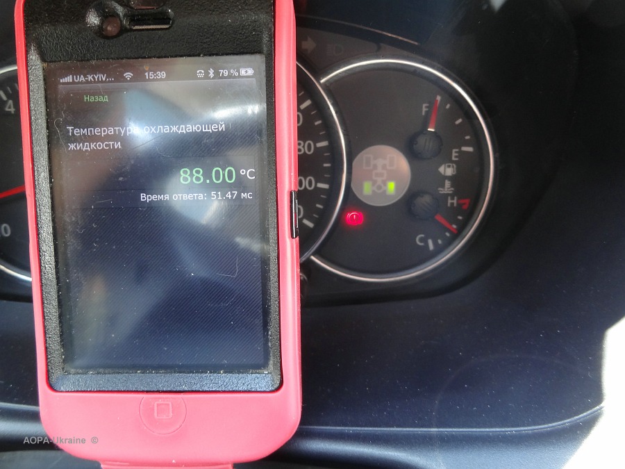

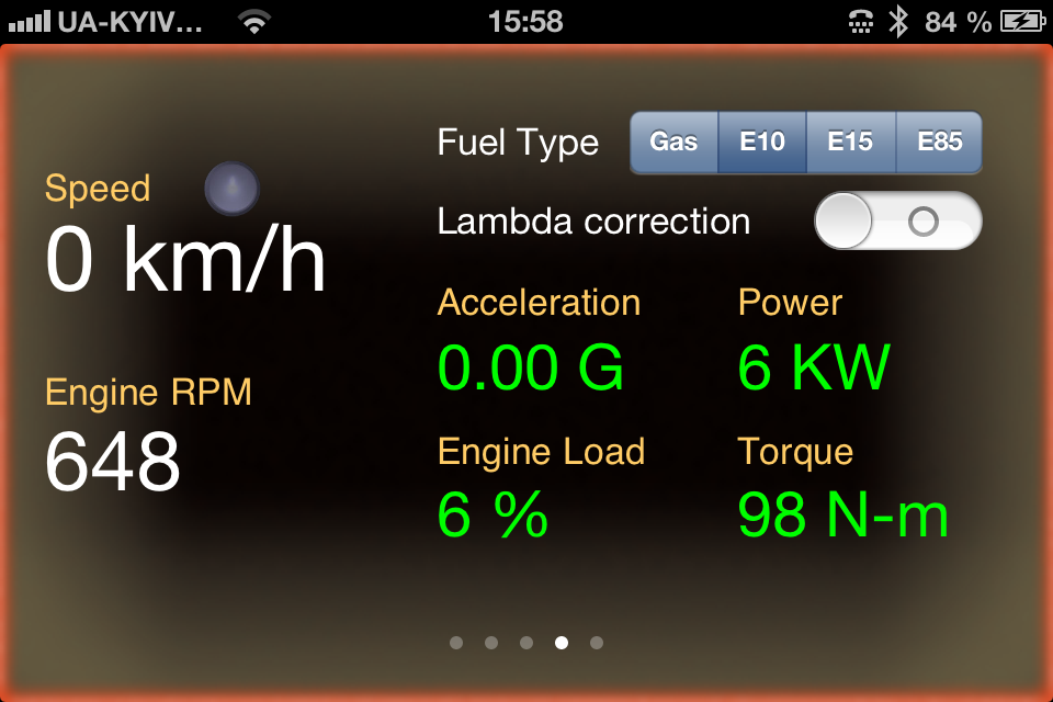

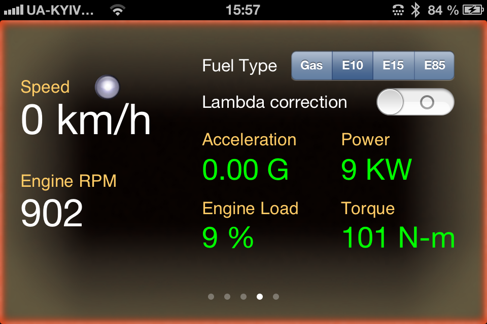

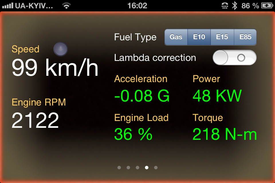

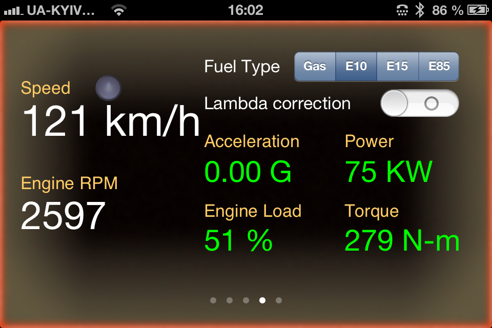

А теперь по нашей с Вами коллеги теме. Только что вернулся с небольшой поездки с включенным сканером ELM327 OBDII WiFi. Проанализировав некоторые данные, я полагаю что разобрался в причине повышенного расхода топлива по маршруту Одесса - Умань.
Но доложу уже завтра свои результаты и некоторые скриншоты выложу, так как устал сегодня.

И так коллеги, я продолжу выкладывать в открытый доступ результаты своих тестов.
Очень часто мы обсуждали с Игорем, и пытались найти причину повышенного расхода топлива при движении моего автомобиля по автостраде Одесса - Умань- Киев, на отрезке Одесса - Умань.
И только вчера вечером , подключив к своему автомобилю ELM327 OBD II WiFi for iPhone я понял всю физику процессов происходивших с моим автомобилем во время той поездки.
В низу на скриншотах программы (https://itunes.apple.com/ru/app/obd-car ... 42348?mt=8) OBD Car Doctor зафиксированно несколько интересных данных, а именно :
- скорость 99 км/час , обороты двигателя 2122, нагрузка на двигатель 36% (езда по горизонтальной поверхности)
- скорость 121 км/час, обороты двигателя 2597, нагрузка на двигатель 51% ( езда под достаточно крутой склон)
Приехав домой , и проанализировав эти показатели, мне по сути стало понятна первопричина повышенного расхода топлива. А их несколько:
первое , автомобиль двигался на круиз-контроле. А что это значит? Это значит то, что автоматика выдерживала постоянную скорость автомобиля путем изменения его мощности! Кто ездил по данной дороге меня поймет. При движении с юга на север ( со стороны Одессы в сторону Умани) имеется большое количество крутых склонов и пологих, затяжных подъемов), при включенном круиз-контроле и такой дороге , это не способствует оптимизации расхода топлива, а совсем на оборот. Круиз - контроль "держит" постоянную скорость что при езде с крутого спуска, и так же поступает, при затяжном подъеме! Но при этом параметры скорости и обороты двигателя не меняются, а увеличивается мощность двигателя для сохранения заданной скорости, путем дополнительной подачи топлива в форсунки!!!! Ведь у меня механическая коробка , и передачу в низ автоматике переключить, естественно нет возможности. Алгоритм управления параметрами езды несколько иной!
Нужно помнить, я ведь указал сразу, что моя машина была загружена по самое "не могу", и исходя из чего , для сохранения постоянной скорости автоматика
" кочегарила" топливо в двигатель как надо! ИМХО!

Есть такая фигня! Замечал, что на круизе в гору обороты не растут - передача вниз не переключается. Валит больше горючки. И АКПП мучает ![:Очень злой: :]:-O:](./images/smilies/Nezloy01.gif)

Сделал интересный замер, сколько потребляет мощности кондиционер НМПСа
По сути, это 3квт мощности и 250 оборотов двигателя ( исследования проводились на автомобиле на стоянке.)

Вот еще одна фотка, для понимания какое положение стрелки индикатора температуры двигателя какой температуре двигателя соответствует
Показания двигателя сняты при помощи: ELM327 OBD II WiFi for iPhone
