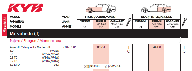

Подскажите, для смены задних амортов, что еще помимо них самих докупить надо? Помнится когда 1,5 года назад менял передние аморты, докупал дополнительно пылезащитный комплект и опоры амортизаторов. А на задних что? Судя по каталогу Каябы ничего????
2015-05-13 06_28_51-KYB2015_Shock_Absorber_Catalogue-Version_C.pdf - Adobe Reader.png

winter1971 писал(а):Подскажите, для смены задних амортов, что еще помимо них самих докупить надо? Помнится когда 1,5 года назад менял передние аморты, докупал дополнительно пылезащитный комплект и опоры амортизаторов. А на задних что? Судя по каталогу Каябы ничего????
По задним там как правило все в комплекте...втулки резиновые,шайбы и гайки....прилагаются!

http://www.kyb.ru/files/catalog_Skorched4s_+_cross.pdf Вот ссылка посмотри, поставил в том году, очень доволен, и цена приятна! А пружины поствил Tough Dog дороже чем обыкновенные, но они того стоят!!!

Спс! Я пока повременю. Меняли недавно тормозные диски с колодками, заодно глянули аморты Excel-G, всё таки 4000 км далеко не по автобану ехали. Пыльники целы, потеков нет. Пусть еще поездят. Интересно, но передние пробились по Эксисту как Япония, а задние как Таиланд.
