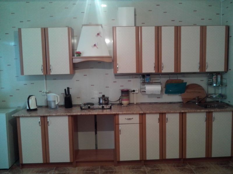

Строители а можно мине похвастаться? Я на даче кухню наконец то закончил, Жана довольна!

Классно!!! Ясмотрю там и кухонька не маленькая!!!!!?????

krikss писал(а):Строители а можно мине похвастаться? Я на даче кухню наконец то закончил, Жана довольна!
Это хдеж она закончена???Где посудомойка?Где варочная паналь или плита??? Вот как установишь всё,на столе пузырёчек поставишь,вооот тогда ЗАКОНЧЕНО!!!

эээ ммм , ну да, я имел ввиду строительную часть!)))) ну а духовой шкаф, панель и нормальный холодильник прикупится!)))
И да кухня 17 кв. м., у нас в квартире 8, Жана уезжать оттуда не хочет!)))

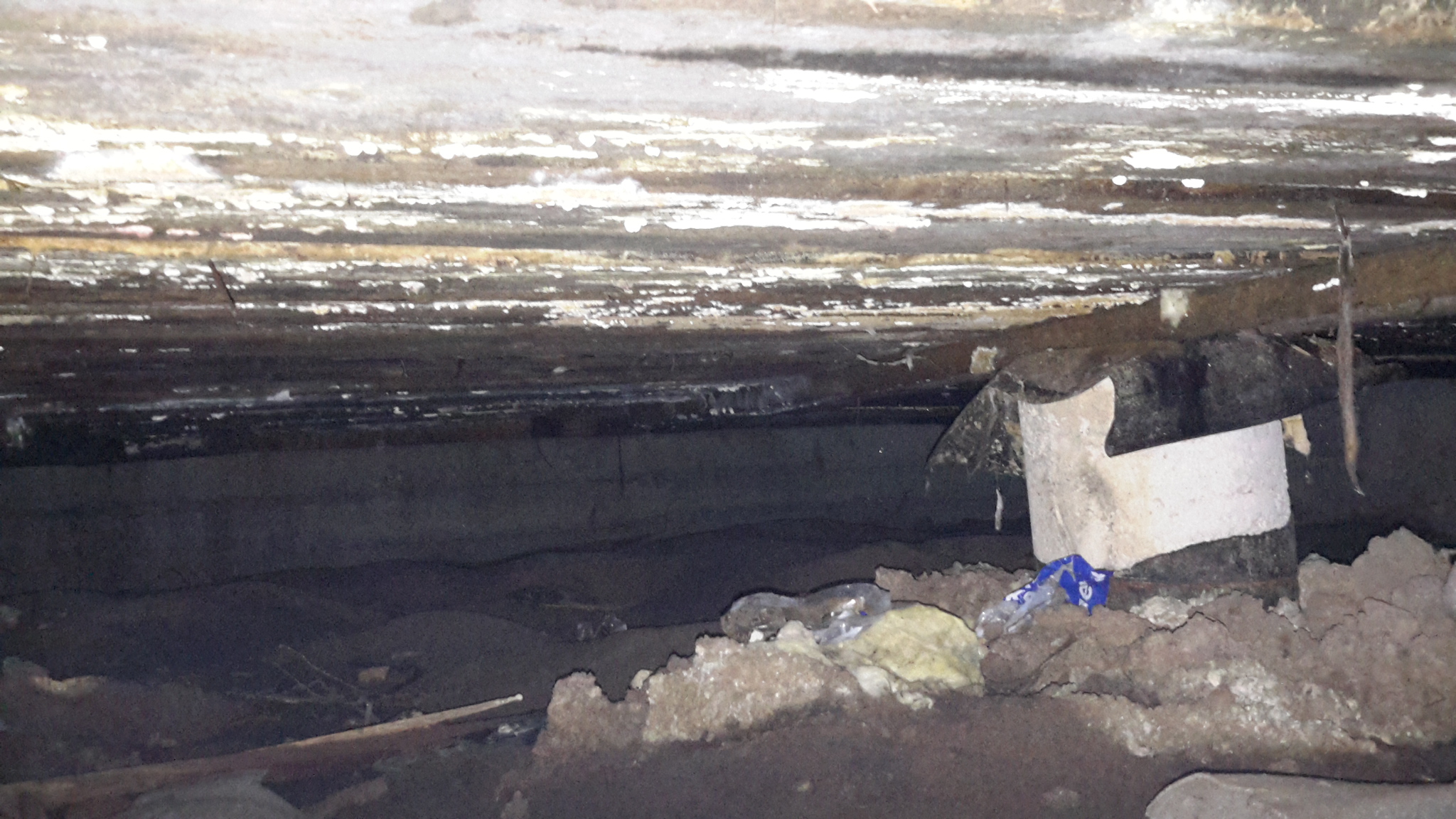

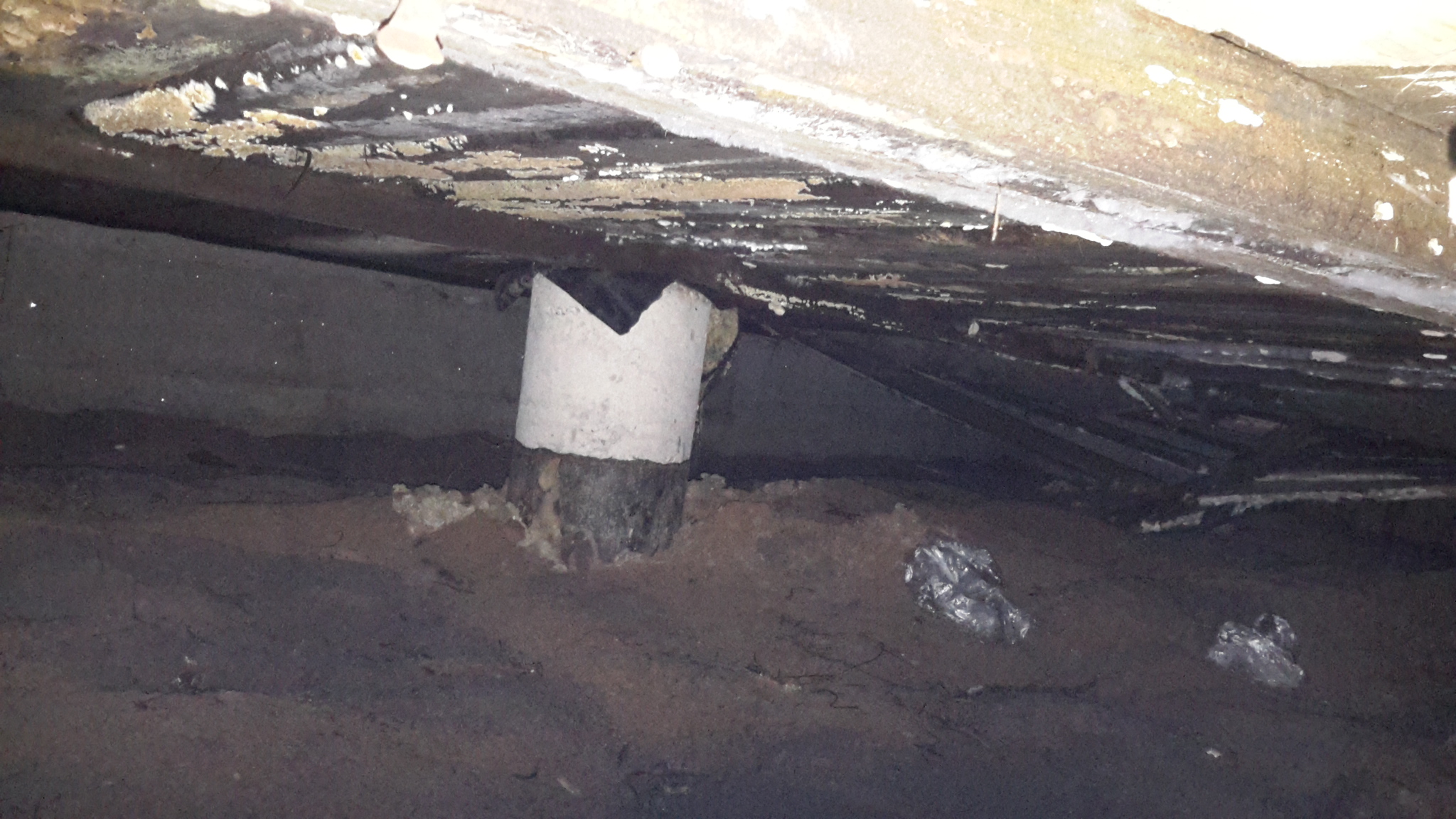

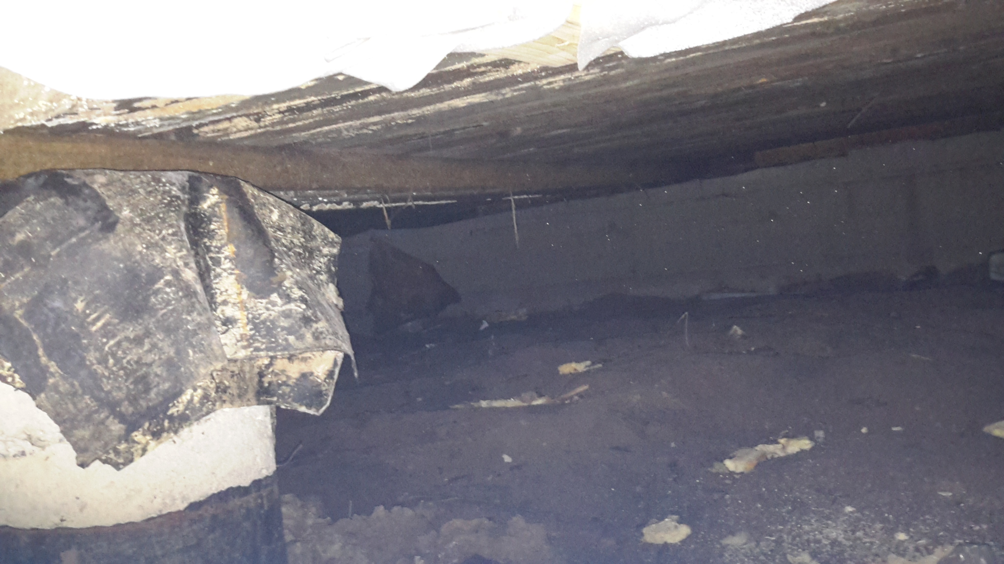

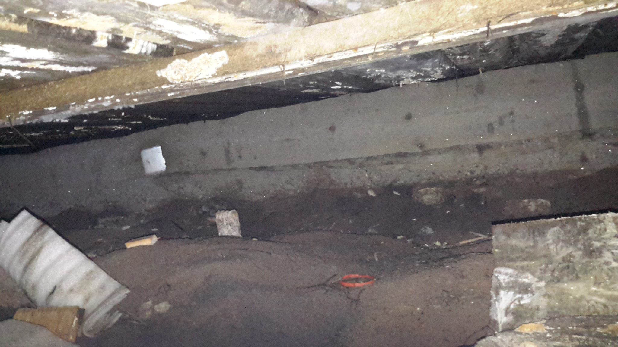

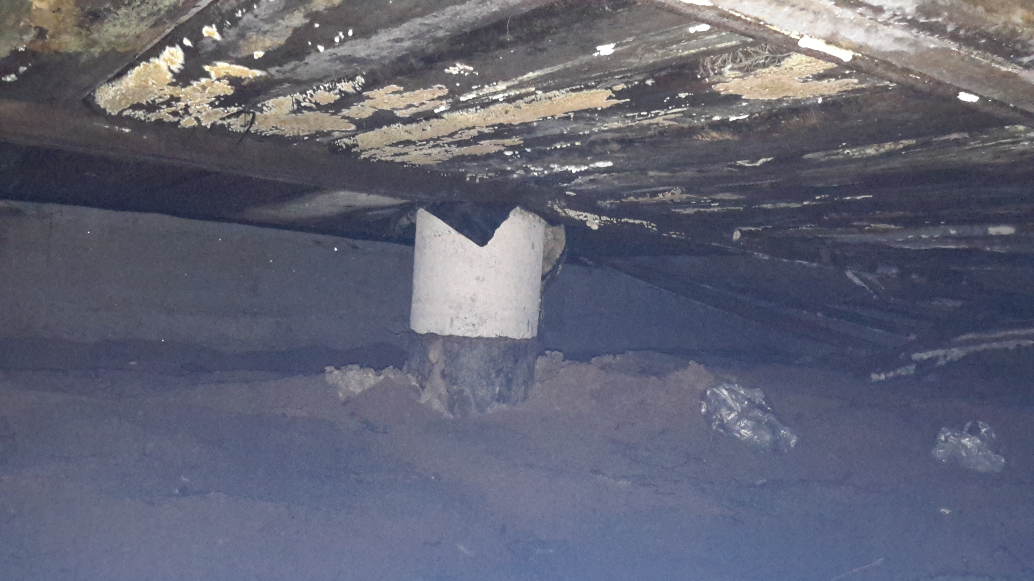

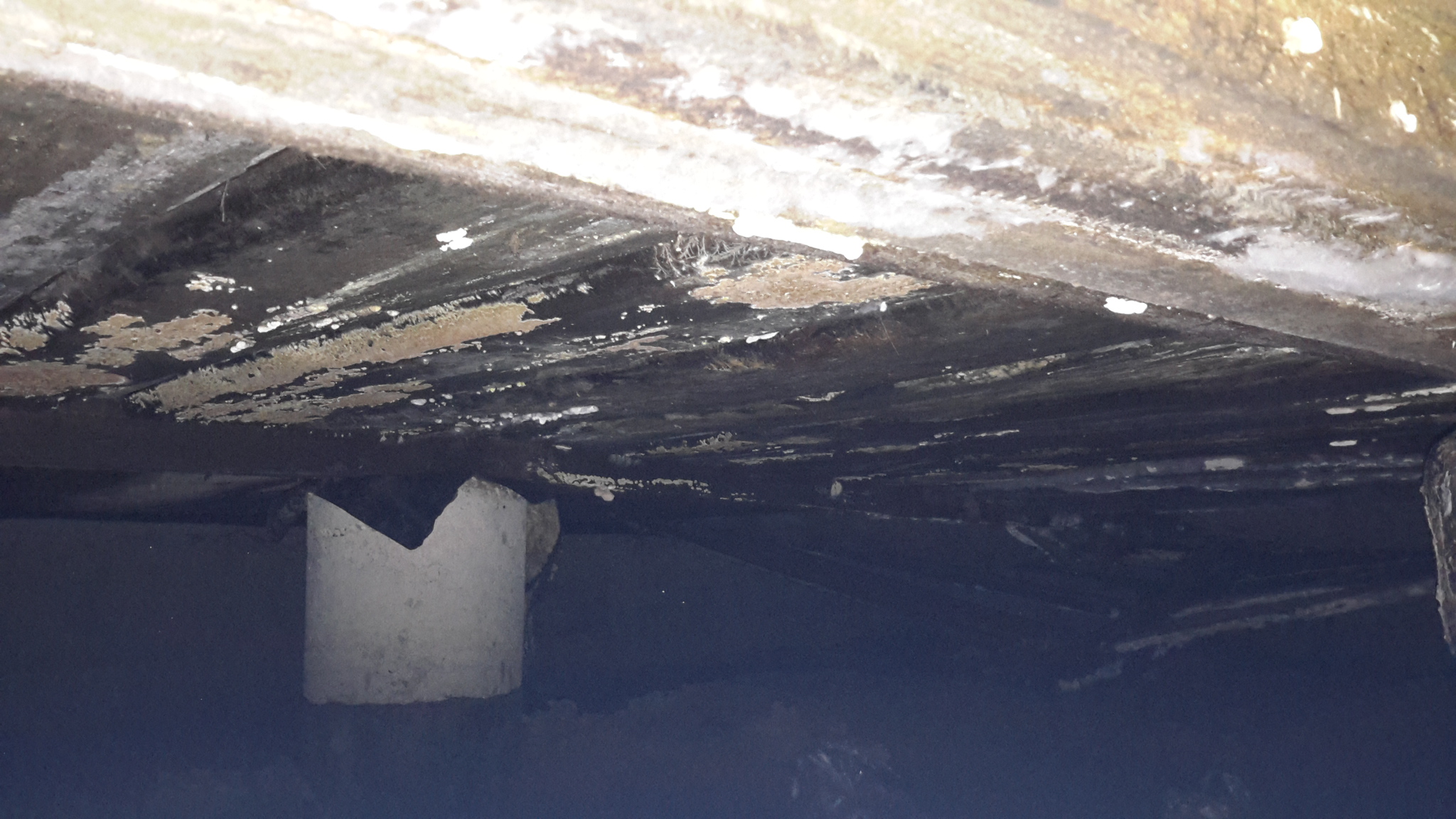

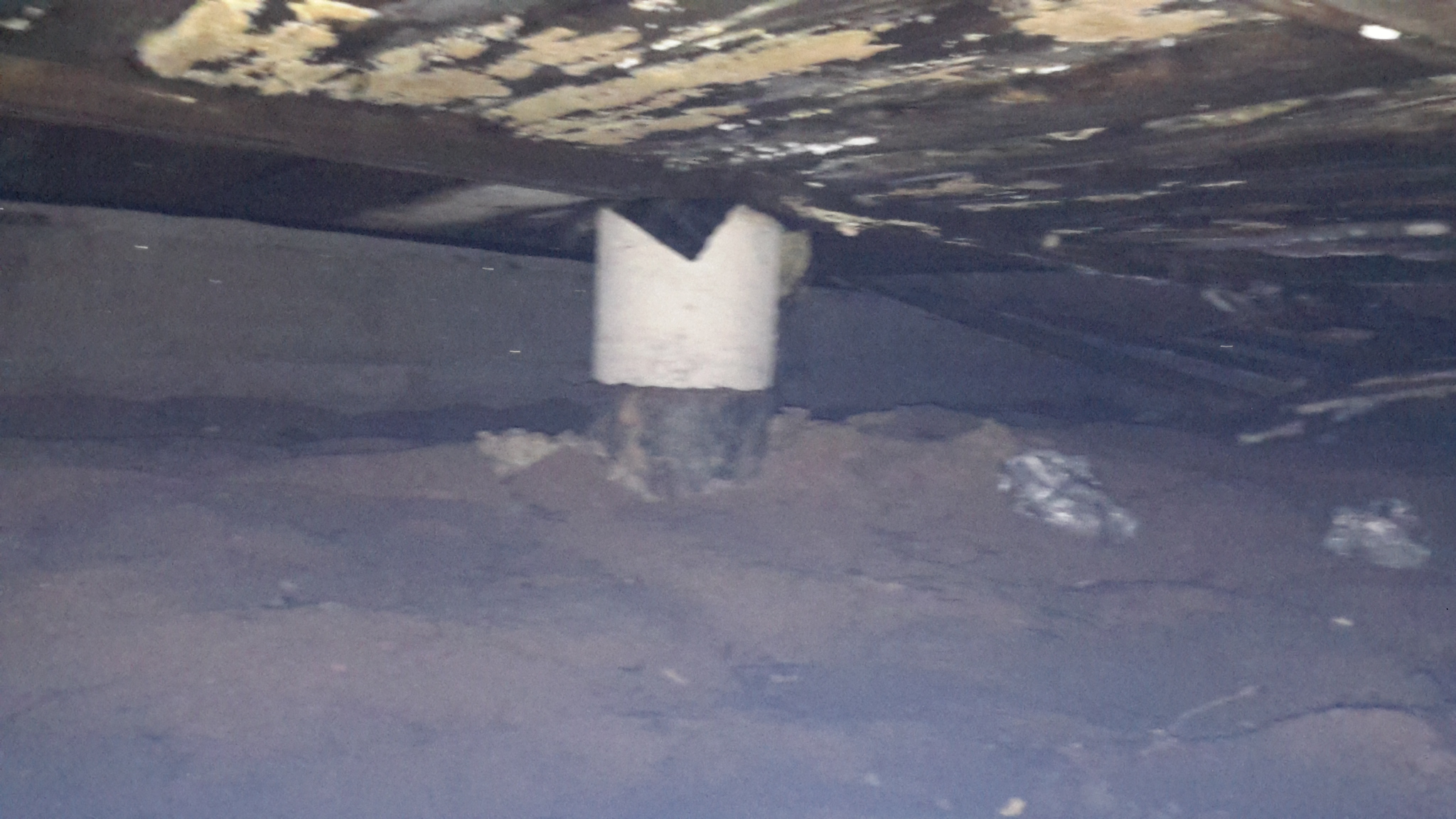

Сделал наконец то в доме люк в подпол ( дому 7 лет), подпол нужен в доме обязательно. Делал еще потому что 2 года назад пол начал играть ( проходишь по полу, аж посуда гремит), думал что столбики осели ( надо подкладывать бруски) :*SCRATCH*:
Залез под дом и :=-O: :=-O: :=-O: :=-O: :=-O: ох..........ел
Увидиннное поразило, опечалило. :*WALL*:
( коробку под крышу и черновой пол строила фирма, этот дом у меня первый и это сейчас я что то понимаю, а тогда был полный лох) Сначало хотел звонить строителям и при встрече закопать их в подполе, но когда поднял документы понял что они делали все по плану и с моим согласием. Это прораб козел положил мне лаги для чернового пола не 100х100 ( минимум), а 40х50 ( связав по 4 шт) и столбы стоят 3мх-2м-3м ( это растояние очень много). Лаги не выдержили
В общем я сам виноват, надо было учить матчасть.
Теперь попал на деньги и время исправления.
1. Продушины оказались малы для обветривания подвала (100×100). Надо расширять. Заодно и новый брус и доски.через них протащу
2. Все черновые доски сырые и подгнившие в грибке, хоть и мазали их горячей отработкой . ( хорошо что не прибиты к лагам)
В одном месте у меня лага лопнула и черновой пол провалился. Вот поэтому и гуляет пол.
Думаю лаги менять кусками, от столба к столбу, подпирая старые доски, а потом вытащу по одной( что бы утеплитель на землю не упал) старые доски и поменяю, (грибок страшная болезнь) ( хорошо что доски не прибиты). Ну и буду из блоков сооружать дополнительные столбы.
Так что кто давно не лазил в подпол, нырните посмотрите
С грибком сильно не поваюешь, но если у кого есть опыт и умные мысли как мне малой кровью победить проблемму, то выслушаю, . Спасибо :*THANK*:
Вот в далеке виден обвал

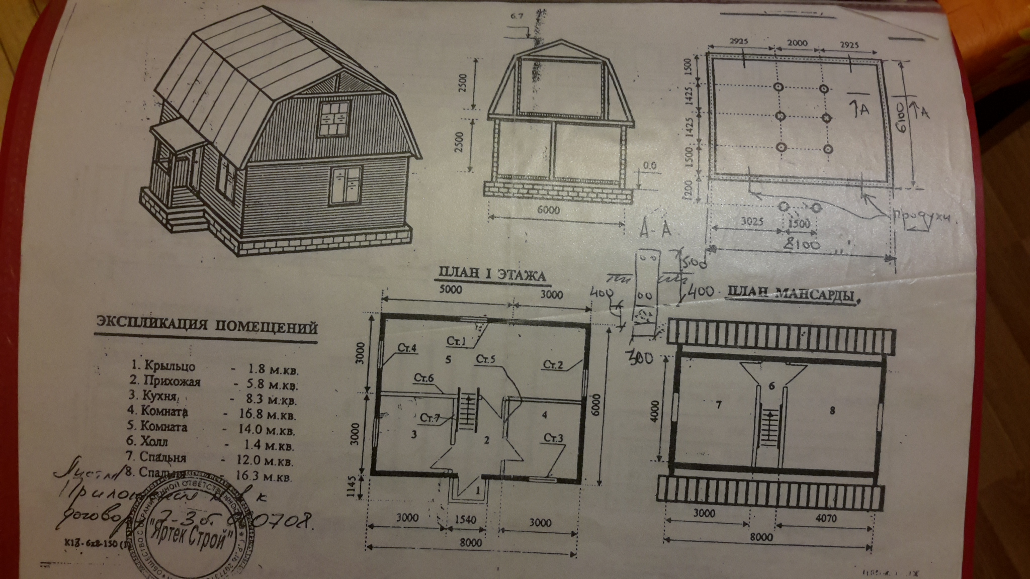

Вот доки размеров на дом

У меня сейчас пол гуляет в самой большой комнате, думаю ламинат не класть а вскрыть полы изнутри, все духу не хватало, сейчас лишний раз убедился, надо лезть туда, а под кухню, где уже плитка положена, буду летом снаружи шурфится!
wano69
Сообщения: 3260
Зарегистрирован: 17 ноя 2010, 21:42
Мой автомобиль(и):: Монтеро 2
Поблагодарили: 13 раз
Re: Стройка
Сообщение wano69 »
Вот и у меня в самой большой комнате черновой пол и провалило. Ты на кухне окуратно фрезой по стыкам плитки доски прореж люк в углу. Без петель с одной ъемной ручкой, что бы можно раз в год лазить. ПЛИТКА ОСТАНЕТСЯ ПРИКЛЕЕНОЙ НА ДОСКАХ, ПОТОМ ЕЕ ОБРАТНО И ВСТАВИШЬ. Видно не будет и я думаю менее гиморойно будет
Включённый полный привод означает, что вы пьяны и ползёте на четвереньках.
krikss
Сообщения: 751
Зарегистрирован: 24 ноя 2013, 19:11
Мой автомобиль(и):: Монтеро III
Откуда: Балашиха
Поблагодарили: 29 раз
Re: Стройка
Сообщение krikss »
wano69 писал(а):Вот и у меня в самой большой комнате черновой пол и провалило. Ты на кухне окуратно фрезой по стыкам плитки доски прореж люк в углу. Без петель с одной ъемной ручкой, что бы можно раз в год лазить. ПЛИТКА ОСТАНЕТСЯ ПРИКЛЕЕНОЙ НА ДОСКАХ, ПОТОМ ЕЕ ОБРАТНО И ВСТАВИШЬ. Видно не будет и я думаю менее гиморойно будет
да ХЗ геморойней или нет, я вначале в зале пошурую, пока полы не настелил, а кухней летом займусь
ПыСы я у себя грибка тоже мальца нашел, под ванной, в зиму ничего делать не буду, а по весне начну профилактические мероприятия!, какие пока не знаю(((
я нижний венец маслом пропитывал, и некоторые лаги сам антисептиком, а вот в других местах сделали аболдуи или нет - ХЗ!
товарищ шарящий в строительстве грит хорошая вентиляция нужна!
