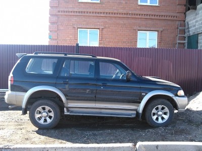

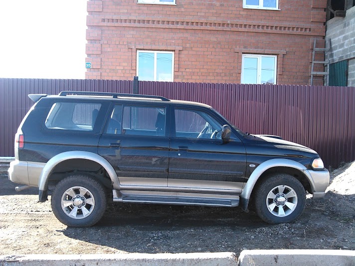

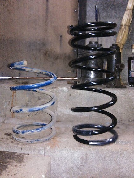

Re: Пружины и амортизаторы на Спорт. (Бюджетный лифт)
Приветствую!
На днях тоже поменял пружины на своём спорте. Поставил RD5964. Когда поднял одну сторону машины и снял колесо, волосы на голове зашевелились. Старая пружина просто выпала. Я конечно видел до этого, что она отпилена, но что на столько, внимания не обратил. После установки машина стала гораздо мягче проходить неровности и в тех местах где проезжал только на полном приводе из за вывешивания одного из задних колес, теперь спокойно прохожу на заднем. Далее будет нелинейный бодик, исключительно для горизонтального выравнивания машины. Кстати пружины стояли OBK c4m-11192h. И вопрос, через сколько примерно новая пружина проседает до своего, так сказать, стабильного состояния? Ну чтобы после бодика зад не стал ниже переда. И еще один, не сильно у меня перед опущен? А то вдруг вместе с запилом пружин "по-приоровски" предыдущий хозяин еще и торсионы расслабил.

Это как-то сложно по фото определить, тем более с задраным задом.vbayanov писал(а): И еще один, не сильно у меня перед опущен? А то вдруг вместе с запилом пружин "по-приоровски" предыдущий хозяин еще и торсионы расслабил.
Залезь под машину и померь расстояние от металлических отбойников на раме до резинок-демпферов.
В идеале, если не накручено и не просажено, должно быть 50/50% от общего хода подвески.

Наконец то и я себе после долгих раздумий поставил пружины RD 5965. На выходе получил лифт 6 см, как и указано в первом посту. Амморты были мертвыми, их не менял, но пробои ушли как класс. комфорта стало в СТО раз больше. Визуально пружины по длине были одинаковые (стояли еще штатные). Зад машины стал заметно выше, покатаюсь немного, еще хочу накрутить торсины, зубья переставлять не хочу. Спасибо форуму.
