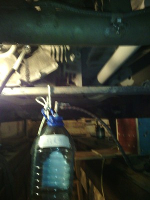

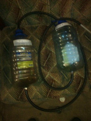

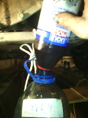

Сегодня отважился заменить жижи в мостах в раздатке. Готовился к этому. Не знаю кто как, а я небольшую приспособу сделал для закачки жижи. 5-ти литровая бутыль из-под воды,пара штуцеров, компрессор. . Ясно дело две бутыли, для мостов и для раздатки.Обратите внимание на днища бутылей.Они сделаны воронкой,чтобы жижи не оставалось ни грамма. Днище вытягивал над зл. плиткой деревянной палкой с тупым концом. Чуть подогрел и нажал ,подержал вне тепла,не спеша.(но три бутыля испортил).Может кому пригодится.

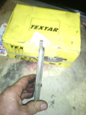

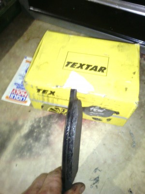

Сёдни заменил тормозн. колодки. Чет поспешил по моему.Только передние приговорил "д.Вася".Задние как новые. Пробег ок.66тысч.

66 т км... мда.. почувствовал себя тормозом)) у меня задние бывает и недели не живут)))

Возраст батенька,дает о себе знать.Ты ровно в 2 раза моложе.Прыти боле,залезти куда нить охота,что б в грязи покувыркаться.У меня это прошло. Тихонько,не спеша ,но вперед.Dimmm писал(а):66 т км... мда.. почувствовал себя тормозом)) у меня задние бывает и недели не живут)))

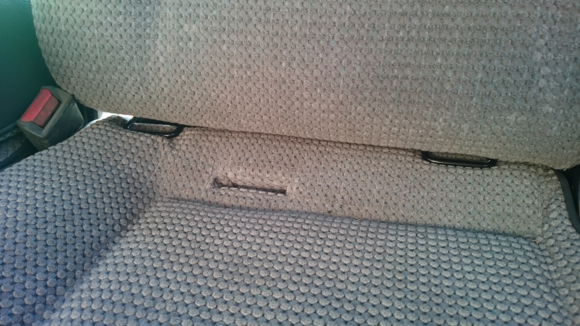

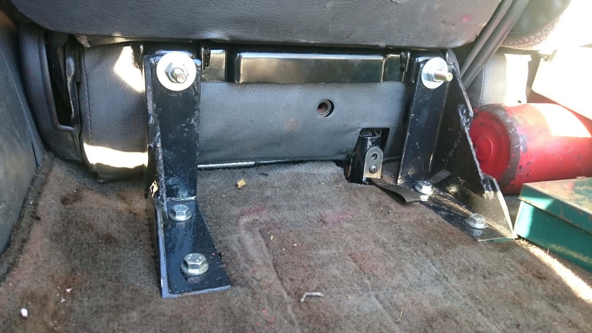

Авто-кресла с креплением Isofix теперь и в П-2
