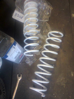

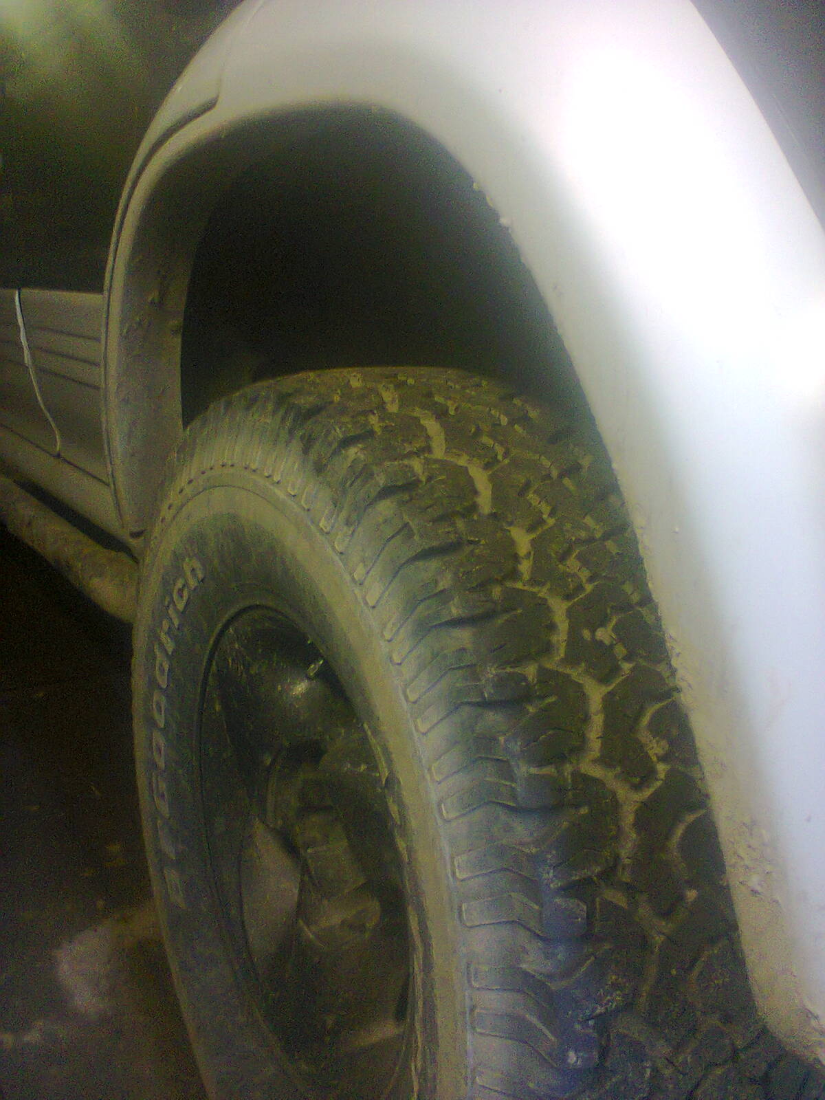

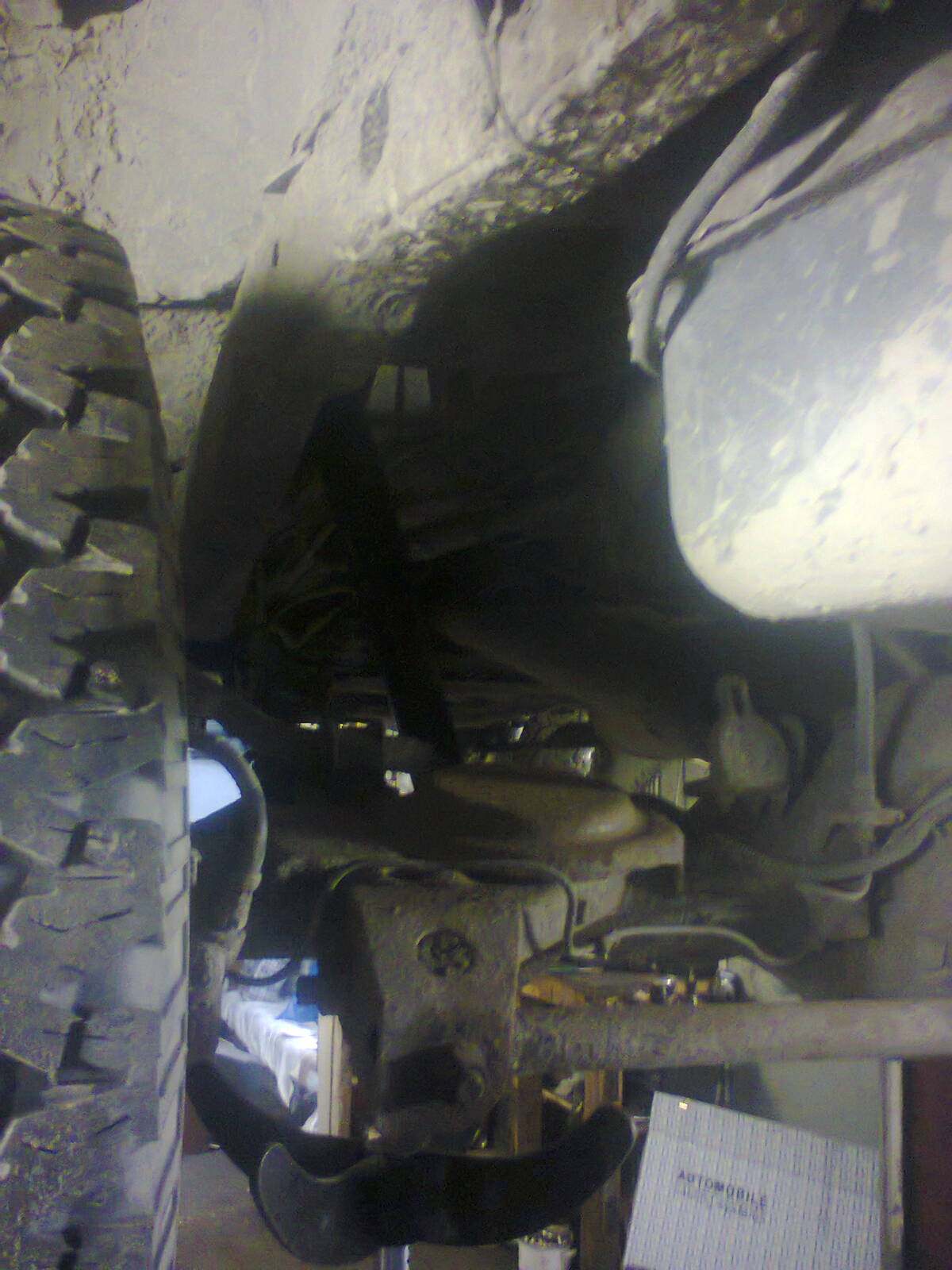

Спасибо господа! Получил вчера груз, сейчас поеду ставить, но пока без "Оковских", со сварным не договорился, а ставить срочно нужно! Отпишусь, как новые бюджетные себя чувствуют! )))
djekson36
Сообщения: 176
Зарегистрирован: 09 май 2014, 23:36
Мой автомобиль(и):: Паджеро 2, Боди2", 33"BFG MT, шнорк, лебедь 12000
Откуда: Воронеж
Re: про задние пружины
Сообщение djekson36 »

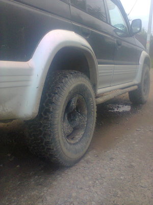

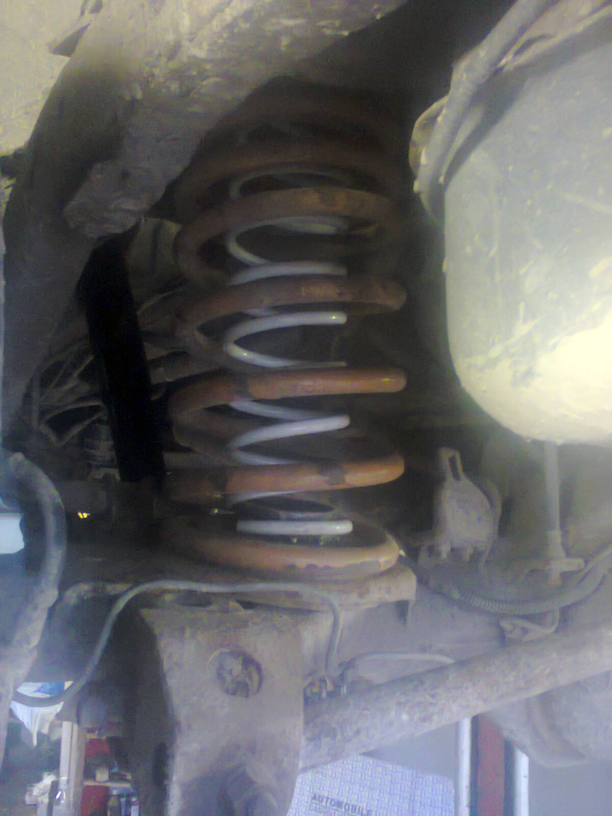

Заменил пружины!!! Ох блин! Казалось бы одинаковые железки, новые на полвитка меньше, а какой положительный эффект! ТИХО!!! Сзади снова тихо! Думаю с новыми пружинами "Оковские" ставить не надо! Хотя ещё попробую с нагрузкой, посмотрим....!

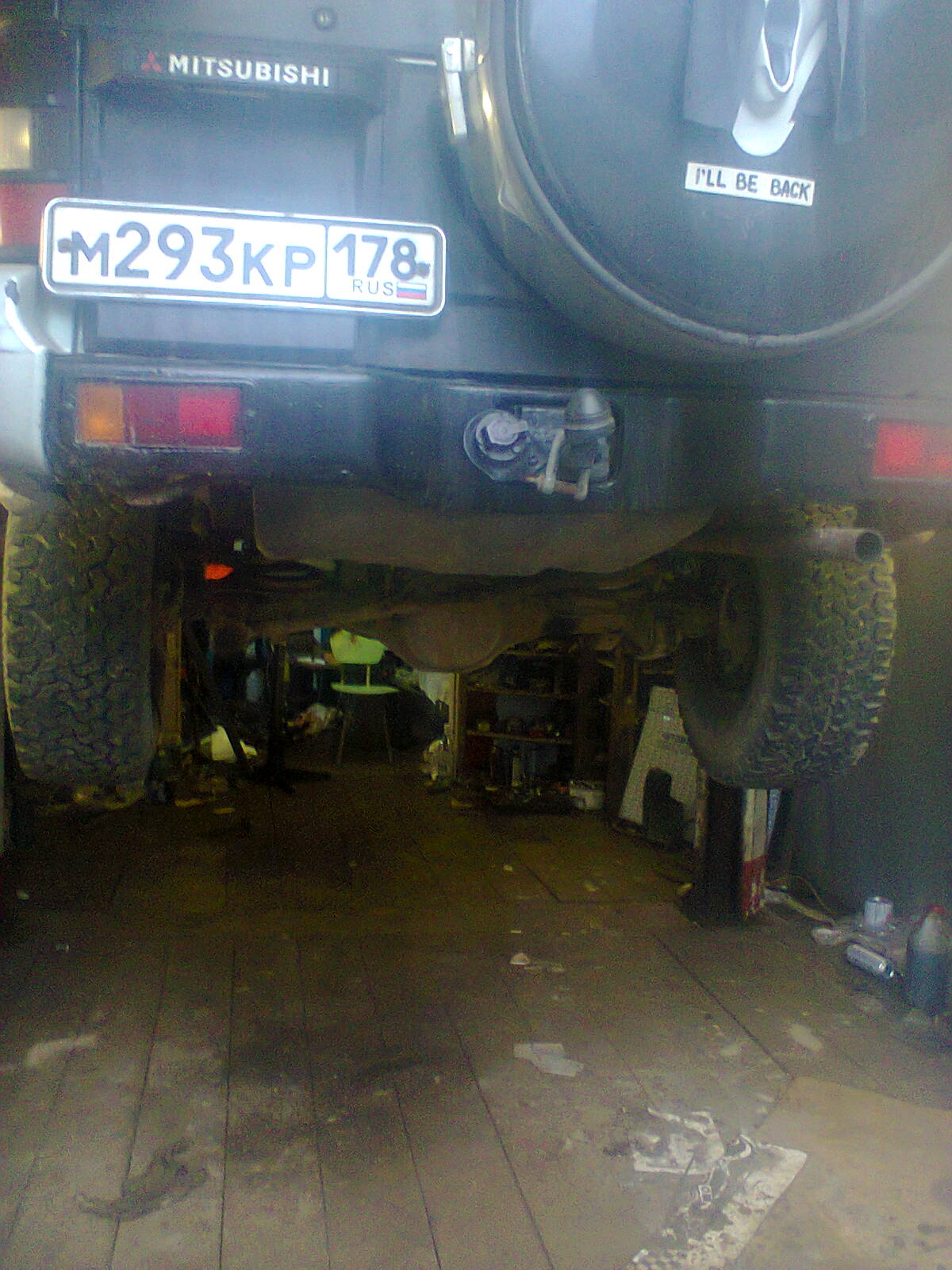

Стало еще одним жуком-вонючкой больше в Питере ::-D: . Поставил вторые пружины. Передок вроде не поднялся, а вот жопа... Надо что то покатать в машине тяжелое с недельку, может сядут. Цель достигнута, пробои ушли. Стояли какие то российские 1,5 года, поначалу супер, потом опять пробивать стали. Теперь должно надолго хватить. Делал по технологии описанной, добавить разьве что про направляйки, 4см эт много, пружины с трудом назад запихнул, думаю 2х см должно хватать. :*BYE*:

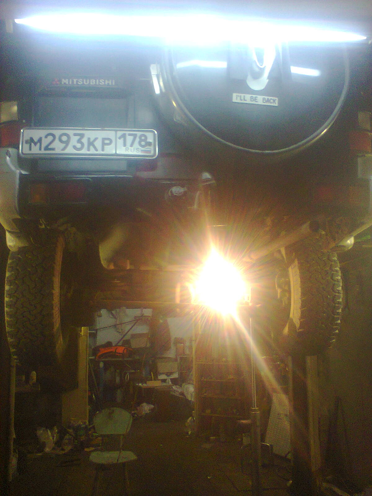

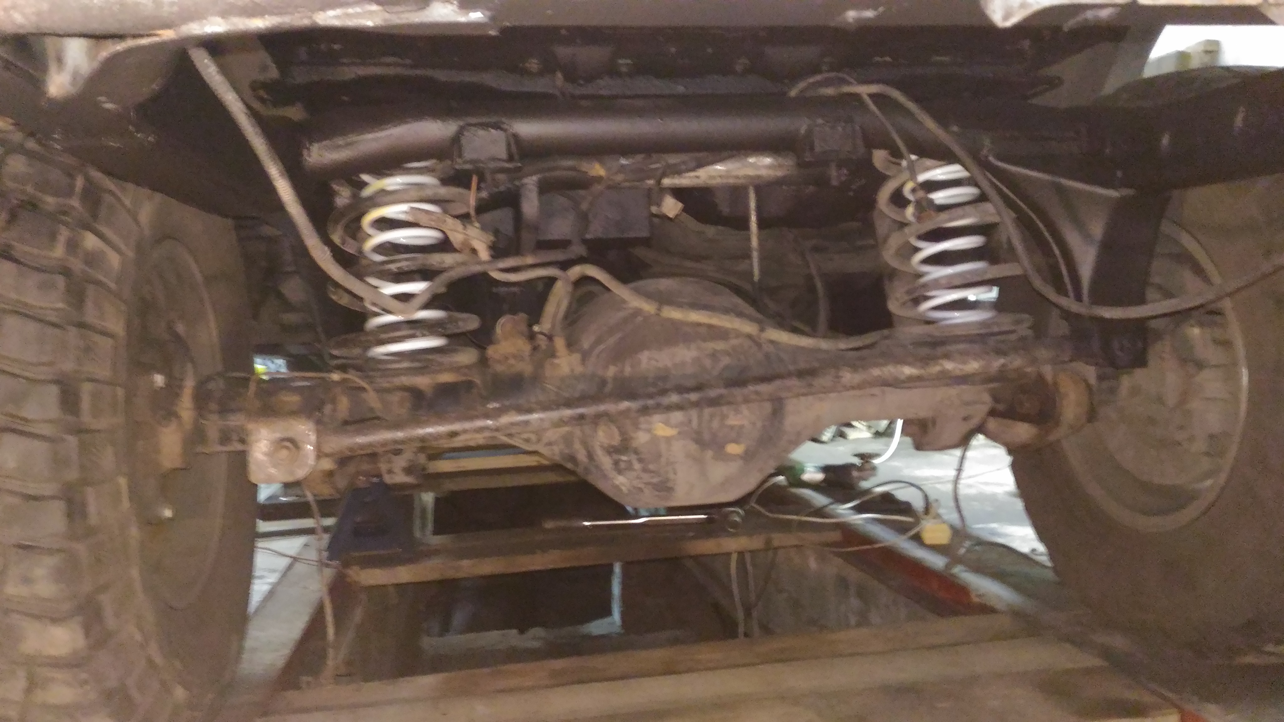

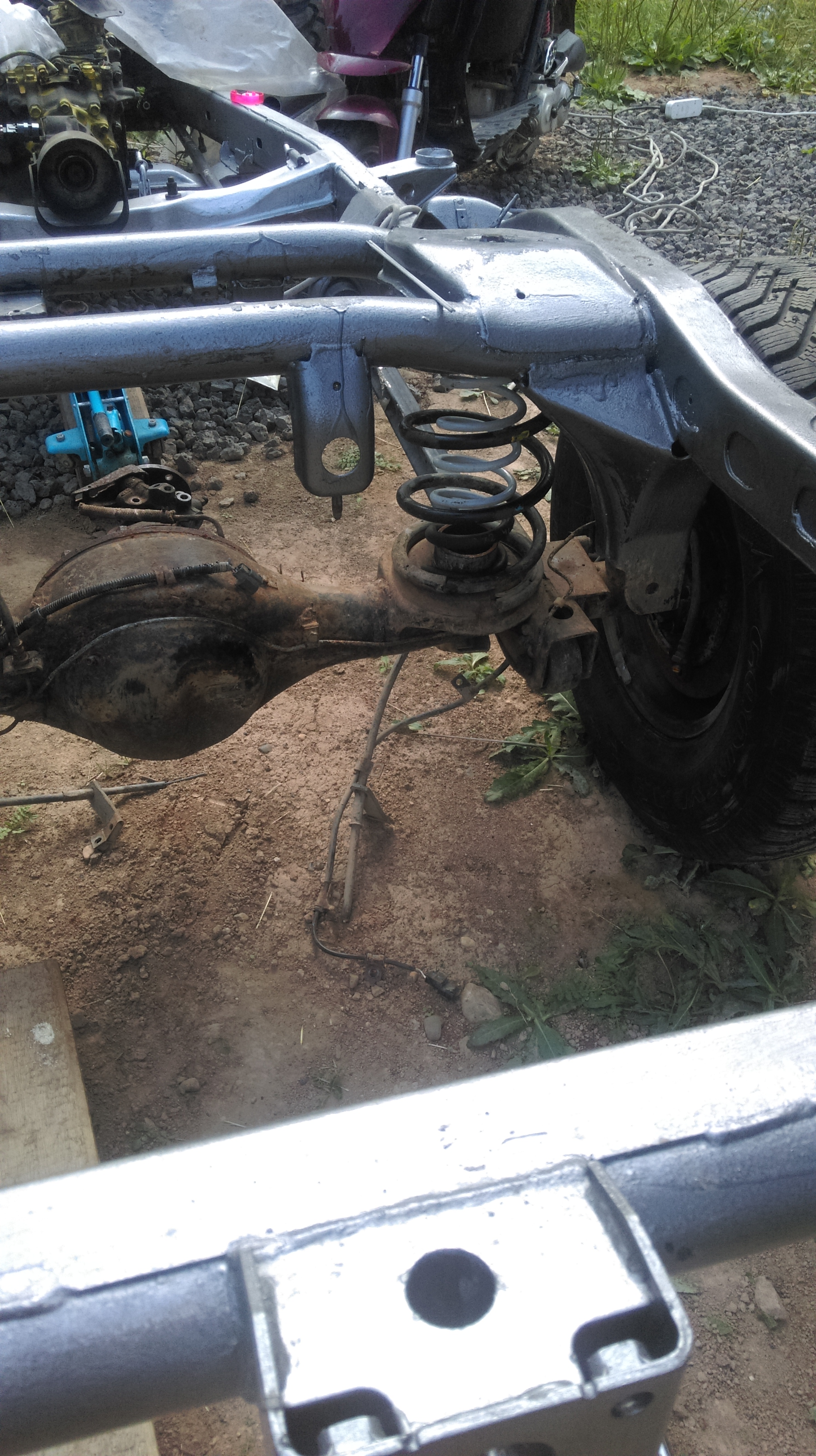

Амортизаторно-пружинный шашлыкинг прошел успешно :*THUMBS UP*: Мяса откушали и моего "железного друга" немного починили. Были установлены "дубль-пружины" на заднюю подвеску и заменены амортизаторы.Внутрь паджеровских пружин были вставлены задние пружины от "Оки".Стоимость пружин на авторынке Энергетиков -800 руб. пара. Машина стала устойчивее,немного жестче,"корма" приподнялась на 8-10 см.,ушли все стуки и скрипы сзади,пусть "колхоз",но мне понравилось! :*YES*: В общем стало приятнее глазу внешне и при движении покомфортнее. Огромное спасибо Владимиру Михайловичу за технические консультации и Диме Митяичу за аренду ангара с подъемником,теплую одежду,техническую и физическую помощь при замене,предоставленный инструмент,вкусный шашлык и его радушие !!! :*THANK*: :*THANK*: :*THANK*: Фотофиксация прилагается ! :*JOKINGLY*:
" Русские своих на войне не бросают"-Данила Багров "БРАТ-2"
zeeez
Сообщения: 304
Зарегистрирован: 28 июл 2014, 18:26
Двигатель:: 3.0 6g72 24 valve
Мой автомобиль(и):: PAJERO2
Откуда: Урал
Благодарил (а): 11 раз
Поблагодарили: 11 раз
Сообщение zeeez »

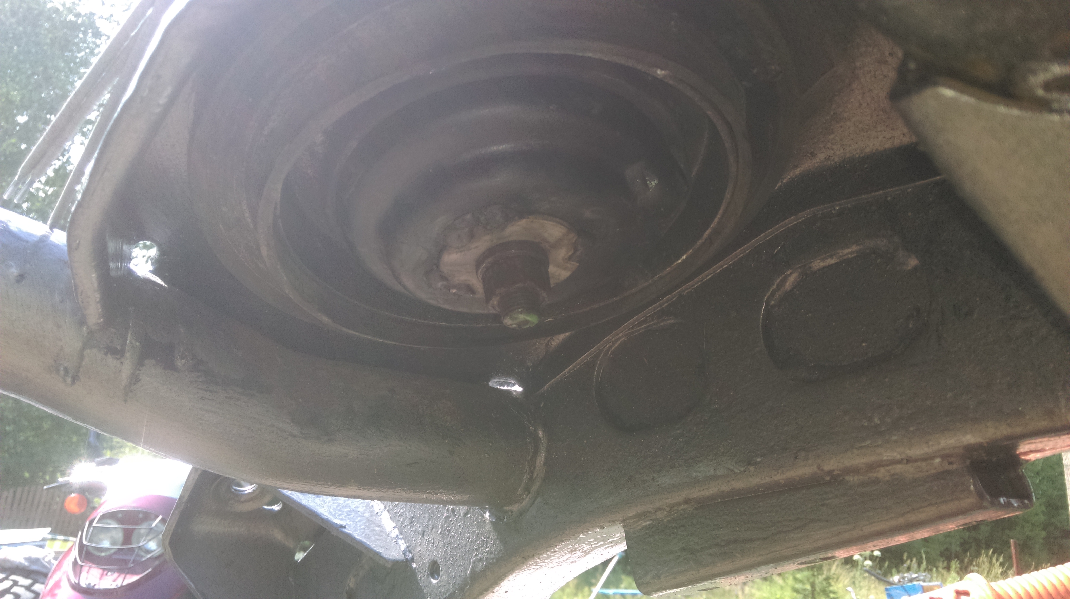

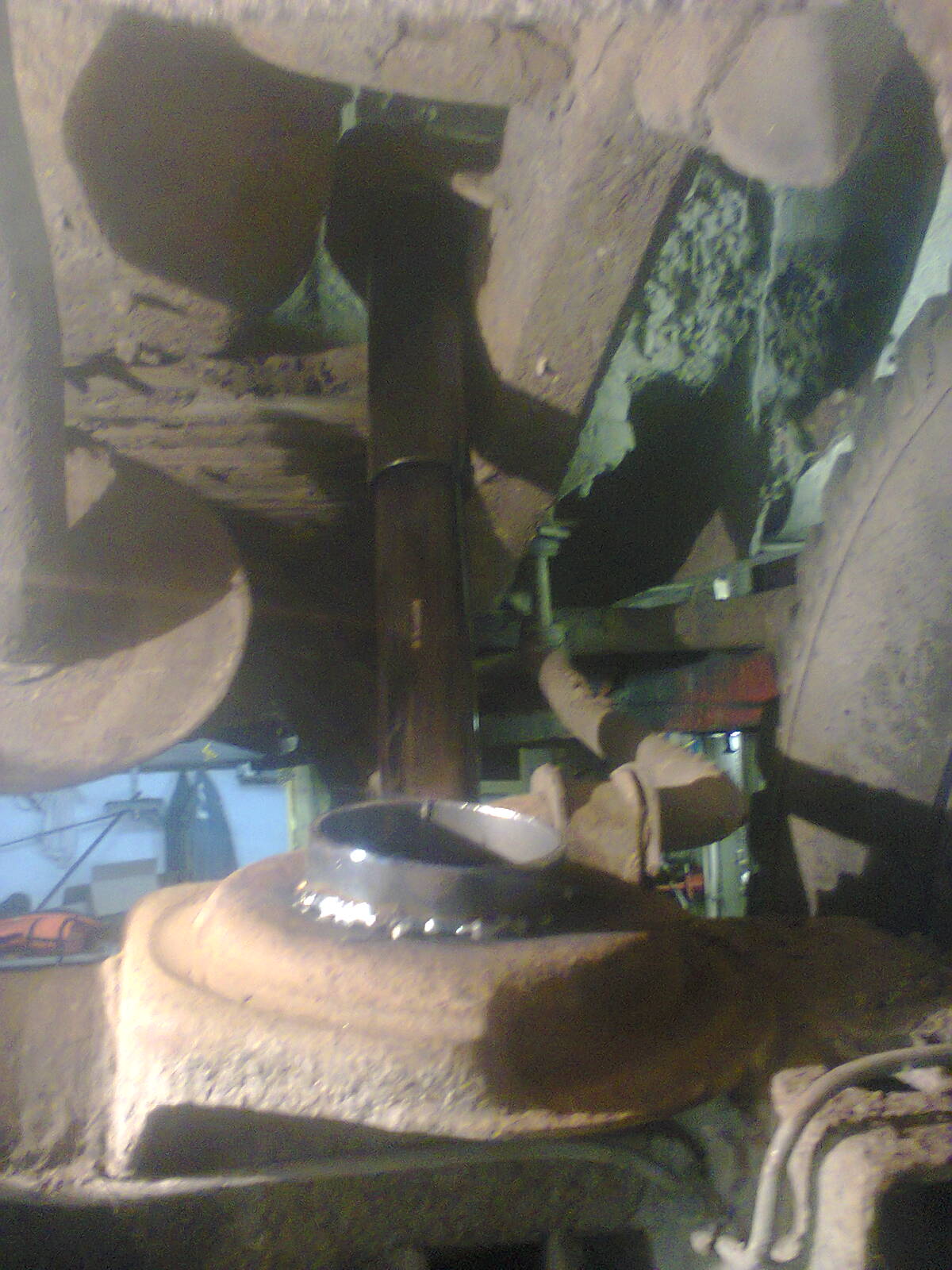

BIZON 67 писал(а):Амортизаторно-пружинный шашлыкинг прошел успешно :*THUMBS UP*: Мяса откушали и моего "железного друга" немного починили. Были установлены "дубль-пружины" на заднюю подвеску и заменены амортизаторы.Внутрь паджеровских пружин были вставлены задние пружины от "Оки".Стоимость пружин на авторынке Энергетиков -800 руб. пара. Машина стала устойчивее,немного жестче,"корма" приподнялась на 8-10 см.,ушли все стуки и скрипы сзади,пусть "колхоз",но мне понравилось! :*YES*: В общем стало приятнее глазу внешне и при движении покомфортнее. Огромное спасибо Владимиру Михайловичу за технические консультации и Диме Митяичу за аренду ангара с подъемником,теплую одежду,техническую и физическую помощь при замене,предоставленный инструмент,вкусный шашлык и его радушие !!! :*THANK*: :*THANK*: :*THANK*: Фотофиксация прилагается ! :*JOKINGLY*:
Я не увидел в нижних самоварных стаканах дренажных отверстий... Или этому есть причина?

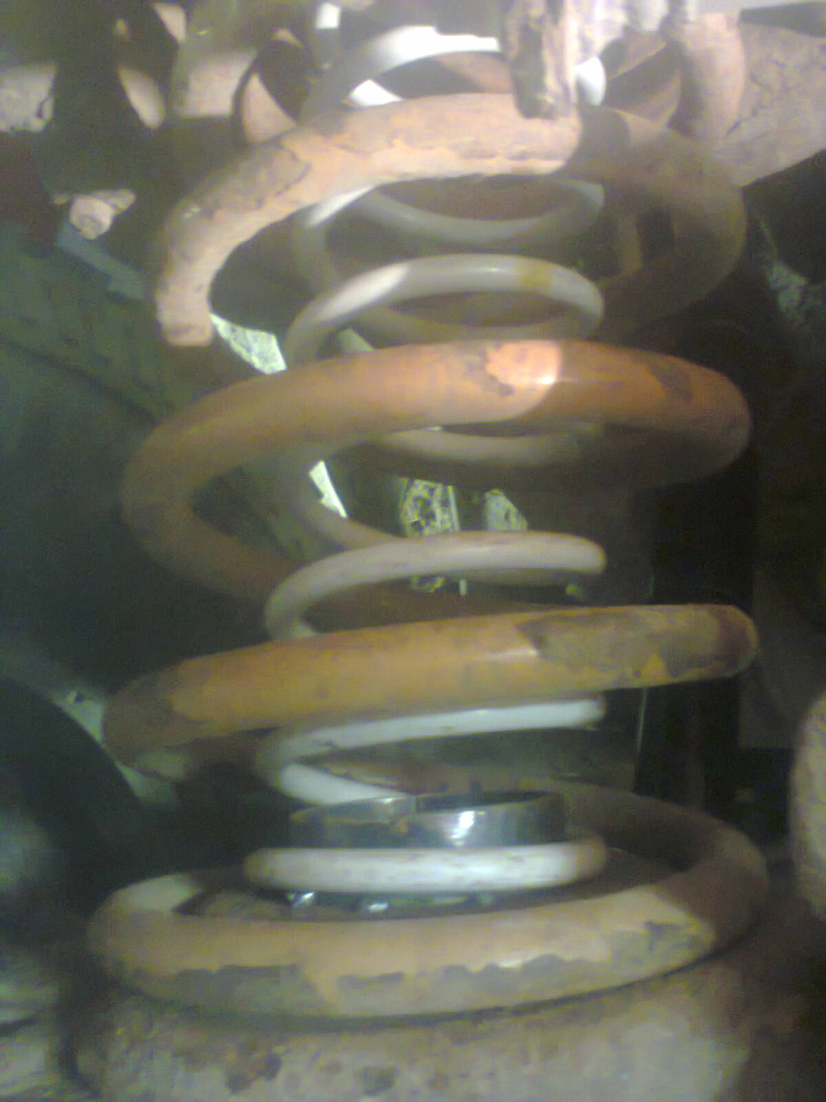

2013 год
Карбафос писал(а):
витал71 писал(а):
Ant321 писал(а):а что за пружина белая?
ааа... слышал я про эту секту..воткни семь пружин от оки и услышишь глас божий ::-D:
::-D: точна...извращены они.

Нет .Причины нет.Элементарно,просто не подумал об этом.. ::-[: Спасибо за подсказку! :*THANK*: Надо будет подсверлить,как под машиной буду.

Карбафос писал(а)::=-O: ::-D: рукоблудсто
2013 год
Карбафос писал(а):
[/quote]
На вкус и цвет образца то нет! Кто арбуз любит,а кто свиной хрящик ! :*JOKINGLY*: Меня устраивает-нареканий нет.Ставьте новые оригинальные пружины - никто ведь не препятствует !

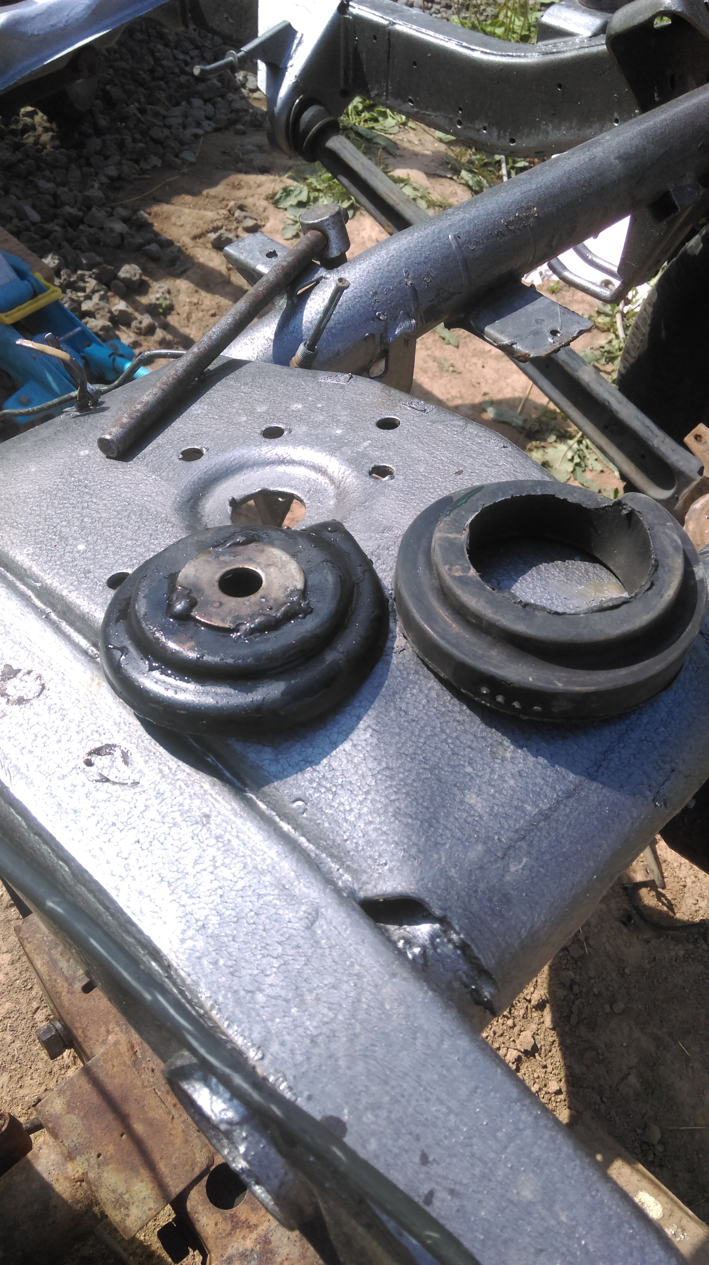

Продублирую из своей темы. Вот что у меня получилось.
Верхняя опора собрана из резиновой простаки задней пружины оки и верхней металлической чашки передней стойки оки. Этот пирог закреплен на раме болтом.
Нижняя опора пружины - отпиленная от собственного забора труба нкт73.
Слив воды из нижних опор предусмотрел.

:*THUMBS UP*: Мне нравится ! Бюджетно,надежно,показательно! :)

Воткнул наконец то Оковские в довесок к "Автоклаксону". Стойка злобная стала, 10см плюсом зад и перед подтянуло по чуть. Сзади 100см перед 96см, здорово. Завтра прокатаем!!!
