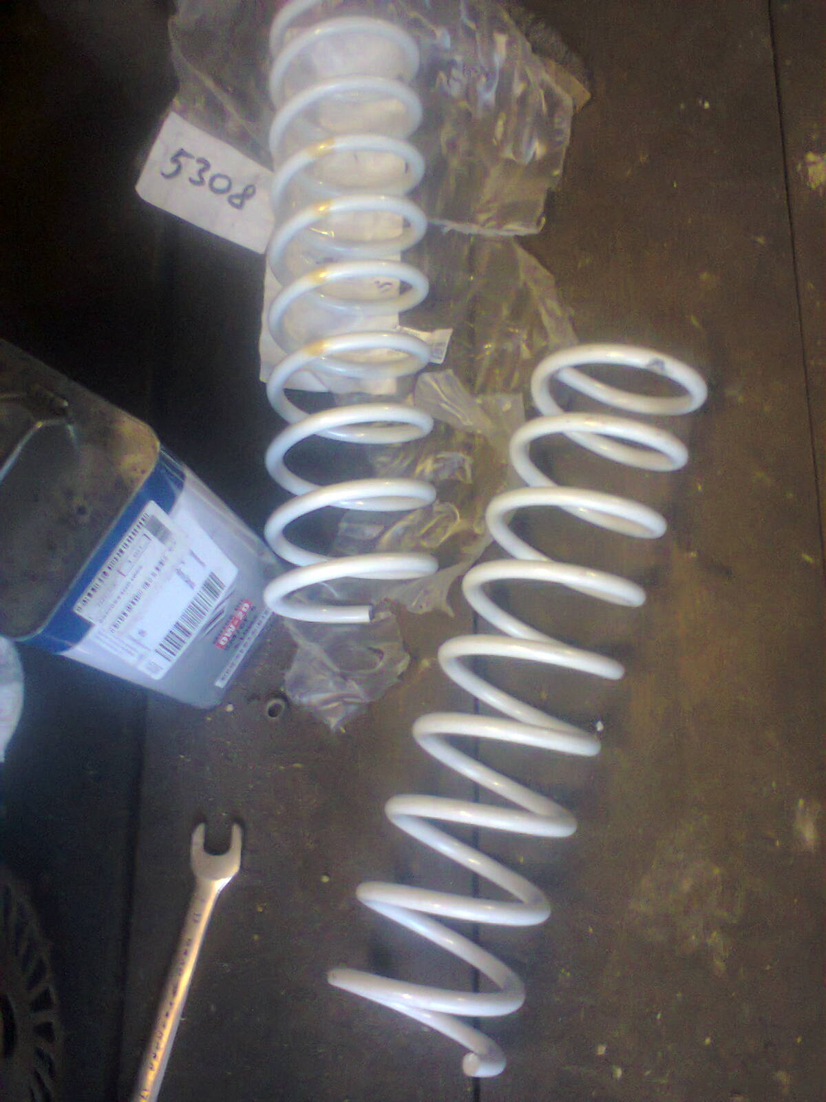

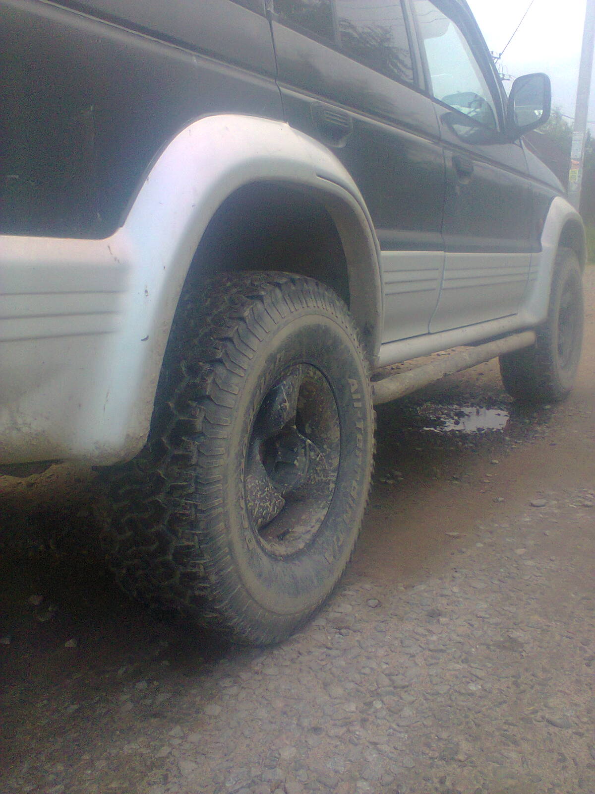

Амортизаторно-пружинный шашлыкинг прошел успешно :*THUMBS UP*: Мяса откушали и моего "железного друга" немного починили. Были установлены "дубль-пружины" на заднюю подвеску и заменены амортизаторы.Внутрь паджеровских пружин были вставлены задние пружины от "Оки".Стоимость пружин на авторынке Энергетиков -800 руб. пара. Машина стала устойчивее,немного жестче,"корма" приподнялась на 8-10 см.,ушли все стуки и скрипы сзади,пусть "колхоз",но мне понравилось! :*YES*: В общем стало приятнее глазу внешне и при движении покомфортнее. Огромное спасибо Владимиру Михайловичу за технические консультации и Диме Митяичу за аренду ангара с подъемником,теплую одежду,техническую и физическую помощь при замене,предоставленный инструмент,вкусный шашлык и его радушие !!! :*THANK*: :*THANK*: :*THANK*: Фотофиксация прилагается ! :*JOKINGLY*:

BIZON 67 писал(а):Амортизаторно-пружинный шашлыкинг прошел успешно :*THUMBS UP*: Мяса откушали и моего "железного друга" немного починили. Были установлены "дубль-пружины" на заднюю подвеску и заменены амортизаторы.Внутрь паджеровских пружин были вставлены задние пружины от "Оки".Стоимость пружин на авторынке Энергетиков -800 руб. пара. Машина стала устойчивее,немного жестче,"корма" приподнялась на 8-10 см.,ушли все стуки и скрипы сзади,пусть "колхоз",но мне понравилось! :*YES*: В общем стало приятнее глазу внешне и при движении покомфортнее. Огромное спасибо Владимиру Михайловичу за технические консультации и Диме Митяичу за аренду ангара с подъемником,теплую одежду,техническую и физическую помощь при замене,предоставленный инструмент,вкусный шашлык и его радушие !!! :*THANK*: :*THANK*: :*THANK*: Фотофиксация прилагается ! :*JOKINGLY*:
Я не увидел в нижних самоварных стаканах дренажных отверстий... Или этому есть причина?
Нет .Причины нет.Элементарно,просто не подумал об этом.. ::-[: Спасибо за подсказку! :*THANK*: Надо будет подсверлить,как под машиной буду.
