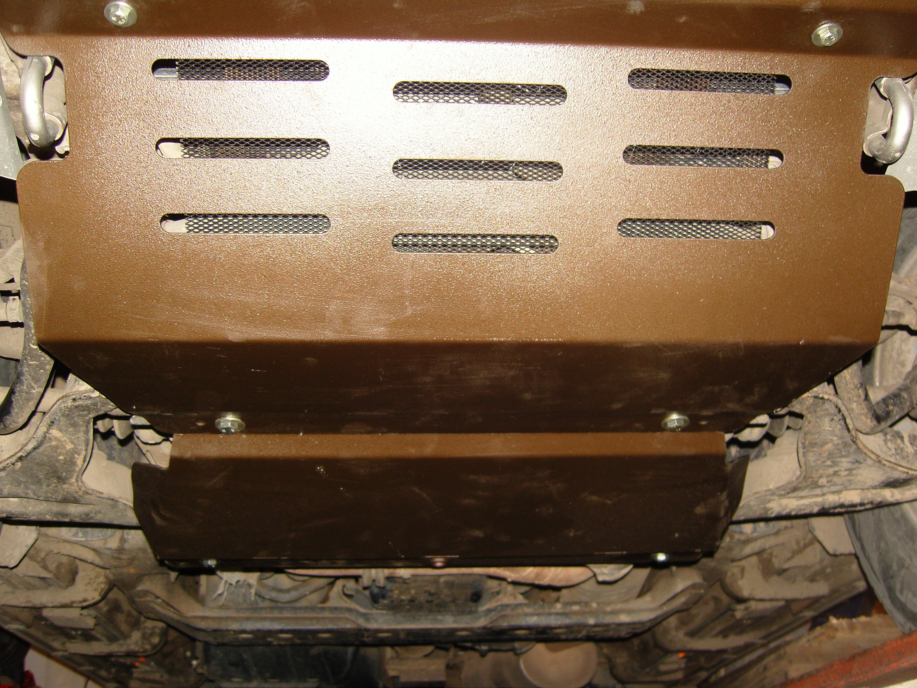

а ты на автодоке посмотри по этим артикулам, я их там брал...ща посмотрел по самой дорогой колонке 2050 и 1050, и кстати по последнему какую-то автоброню выдает по 900руб
по моей колонке ща..1800 и 900

У меня в броне все дыры закрыты,заварены,закручены.По многолетнему опыту,от дыр кроме попадания грязи ни какой пользы,ни чего не перегревается,если что.

Ага,видел,чейта ценник подозрительный, будет толщина как у консервной банки.Я тут термозащиту заднего глушака заказал из нержавейки,так мужик ее из 2-ки забацал.Вытащу с завода,сфотаю

А если красочку пошкрести на щите,не получится 2.5 как у шерифа?
ПС а,не ,увидел на сайте,заявляют 3.Не мерил?(от развел я эпопею)

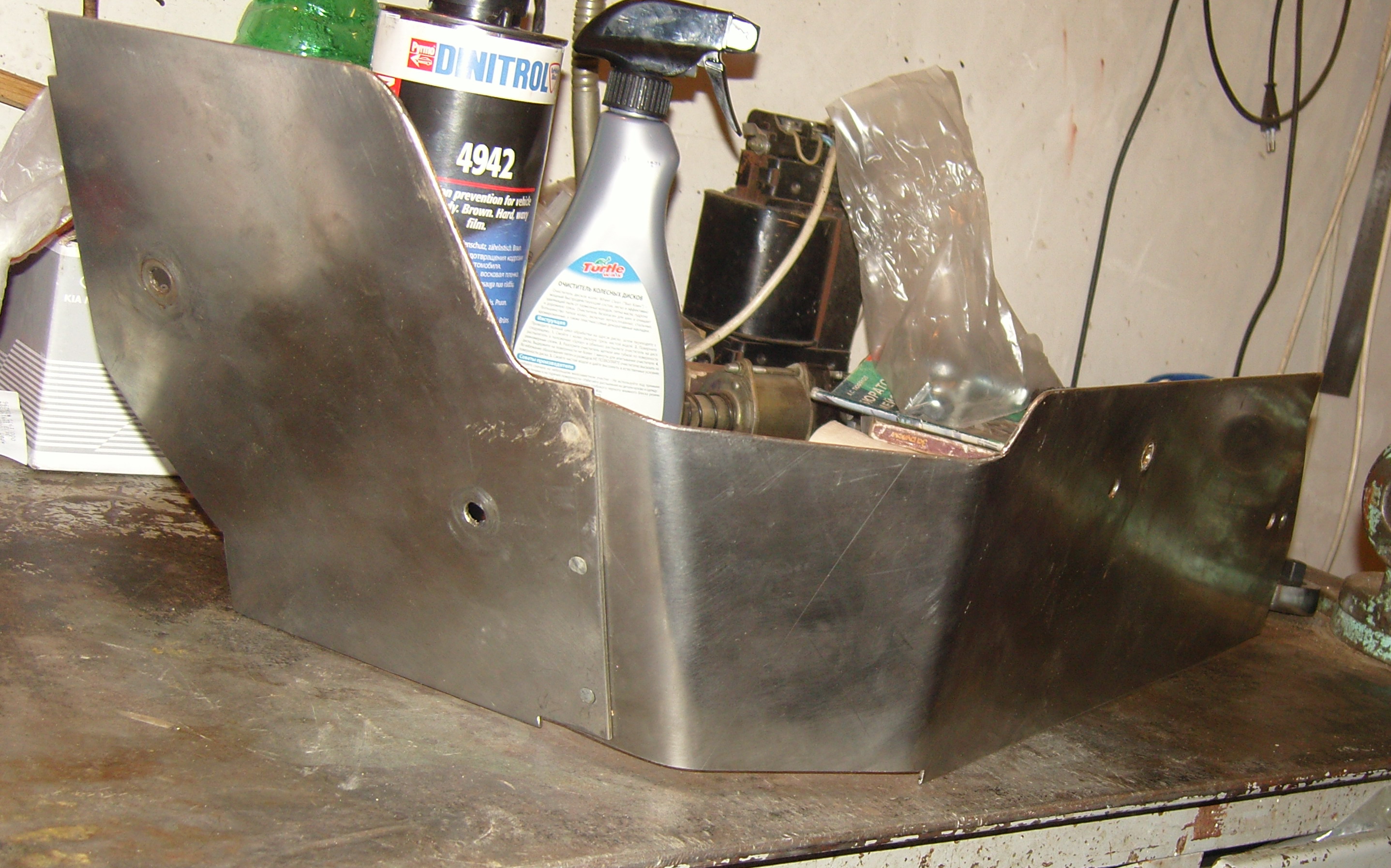

Во,похвастаюсь,приладил наконец.Термозащита возле последнего глушака.Надо бы еще "морозку" навести для полного извращенства

красиво))) молодцаДМИТРИЙ 618 писал(а):Во,похвастаюсь,приладил наконец.Термозащита возле последнего глушака.Надо бы еще "морозку" навести для полного извращенства
