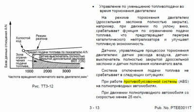

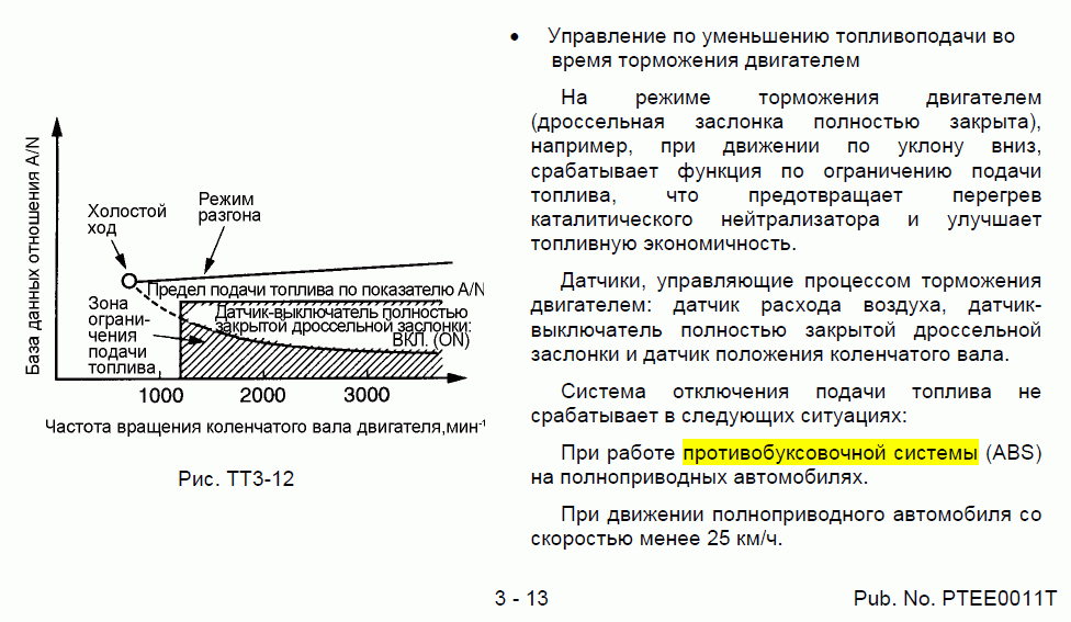

Про обороты есть выдержка из Рольфовской обучалки по MPI.Владимир Михайлович писал(а):Я не писал, что лучше заглушить. Речь о том, что при высоких оборотах двигателя и отпущенной педали поступление топлива прекращается, а возобновляется при начале нажима педали на любых оборотах, или при падении оборотов ниже 2 000 даже без нажатия педали, включая тем самым режим холостого хода. Так настроен ЭБУ.Жипер писал(а):Nbf писал(а):Как правило 1500, а не 2500.То есть и бензинка будет лучше тормозить, если её заглушить, при определенных условиях.Владимир Михайлович писал(а):На бензе у меня не меньше 2ооо, а скорее 2500
БИНГО.
Осталось к ей механику прикрутить.
Как видим, обороты намного ниже 2000, ближе к 1200 наверно...
Но датчик-выключатель в ДПДЗ должен быть настроен.

Юра, это нормально! Обычно на других машинах, как Паша написал- 1500.Жипер писал(а):Блин, 1200 это мало, Михалычевские 2500 интереснее.dvm99 писал(а):
Но Паджеровский мотор (бенз) довольно тихоходный по ХХ, наверно поэтому и принудиловка ниже.

Ну вообще то - да.dvm99 писал(а):Юра, это нормально! Обычно на других машинах, как Паша написал- 1500.Жипер писал(а):Блин, 1200 это мало, Михалычевские 2500 интереснее.dvm99 писал(а):
Бензинка то выходит изначально заглушена при торможении двигателем.
Т.е. моя рекомендация глушить мотор в данном случае не нужна.
