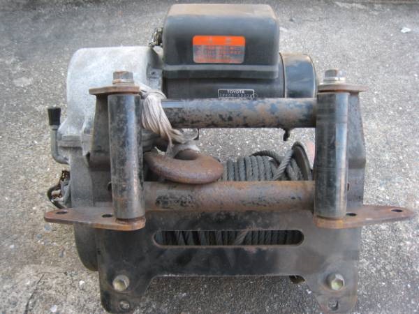

А как вам родная вертикалка с тавоты за 35? Вот теперь думаю может ее хватать пока есть :)
Кстати кто про нее чего знает?

Jenek писал(а):А как вам родная вертикалка с тавоты за 35? Вот теперь думаю может ее хватать пока есть :)
А ЗЧ на неё найти то можно?Раньше она,кажись, 20-ку стоила.
На варн можно любую шестерню найти и ремкомплекты тормоза в наличие.
Рубер ( ИжТехно)даже чо-то для неё делает. :)

А чего, так часто ломается? Да и как бы по сути к мех лебедке тоже запчастюлек нету :)

Jenek вообще то про тойотовскую вертикалку грил,то бишь с вертикальным шестеренчатым редуктором,а не с планетарным.Да и она от липездричества работает,а не от КОМ-а :)

Ага, от такая:
Я честно говоря не знал, что такие есть, обычную электрику видел, а вот вертикалку... я просто к тому, что другие вертикалки стоят дороже раза в 2 и больше, вот и задумался, может назад такую впихать...

узнать бы ее характеристики... и посмотреть на схеме ее внутри, и узнать сколько запчастюльки стоят

http://www.land-cruiser.ru/ не пробовал спрашивать?
Я не поленился Михе ака Крузерленду набрать: грит Айсин,ставилась на 40-ку и 60-ку....
ЗЧ по цене аэроплана.
" You allways get what you pay for"
Думаю,что чудес и шары не бывает :)
Не удивлюсь,если на роторе мотора на входе в редуктор какие-нить хитрожопые шлицы,что другие моторы без угрюмого колхоза не втыкиваются.
ЗЫ Миха сказал,что ей красная цена 10-ка,бо нах никому не нужна.

ну моторы перематываются :) и вообще я чета сомневаюсь что они прям так разваливаются. 10-ка? смешно, их бы щас с руками отрывали, я уже много человек нашел которые их жаждят приобрести т.к. это редкость. Да и если взять вертикалку варн какую нить (не шарю сразу говорю :)) там чего запастюльки дешевые? да и сама она скока стоит?

Развалить? Тхххх ::-D: Чугунный шар ломаицца :)
Из косячных узлов "вертикалок" насколько знаю:
слизывает малую шестерню на роторе мотора,тормоз редуктора-расходник.....крепления крышки аппер хауза выламывает при свапе мотора.....
Свою 8274 брал за 1400$,тушку,без мотора ( мне в йух не уперся родной мотор на 8000 LB),клюза и троса.( но у древнего знакомца,отмытую и отдефектованную)
Мотор Варн ХР у Юрия за 18000 ,клюз за 1200,трос Ф11мм 35 метров у Вшума,на опыты...хз,10-12 тыр. Ессно по доллару сейчас считать не стоит,тк продаваны понизили маржу.
Жипер почем брал свою-не помню,но тоже где то так же.
ЗЫ в любом случае не жалею- больно только в момент отдавания бабла булки раздвигать....потом негатив уходит ::-D:
Далее куча апгрейда за вменяемые деньги и ЗЧ,встающие "прямо"...
даже мотор от комапа :)
Вот поэтому и стоит 35 тыр,а не 70 ;)
Сам подумай Рунва выше в теме по ссылке стоит 39000 !
ЗЫЫ и нет ажиотажного спроса на айсиновские электро лебедки( планетарки),по крайней мере в Мск....понаступал народ уже на грабли.

Кстати да - сломать НЕ тюненную вертикалку от ВАРН, это надо очень постараться.
Свою брал без роликов и троса за 30 тыр - 2 года назад. (мотор, солиноиды и пульт гдето лежат пыляцца).
Стоит мощный, но как выяснилось кривоватый мотор от ВарнХР(По каталогам бьется как мотор от Бош). Щетки трескаются и клинят в направляющих - по весне
буду снимать щеточный узел (оказалось, что его нельзя даже заказать) и подбирать щетки - комаповские точно не подходят.
Про вертикалку от Айсин не знаю, но на обычные лебедки от айсин (с крузаков и вроде с сафарей) народ дюже плевался
раньше(щас их просто нет ни у кого). Тянет медленно, акумы выжирает быстро и какие-то жуткие проблемы с тормозом.
