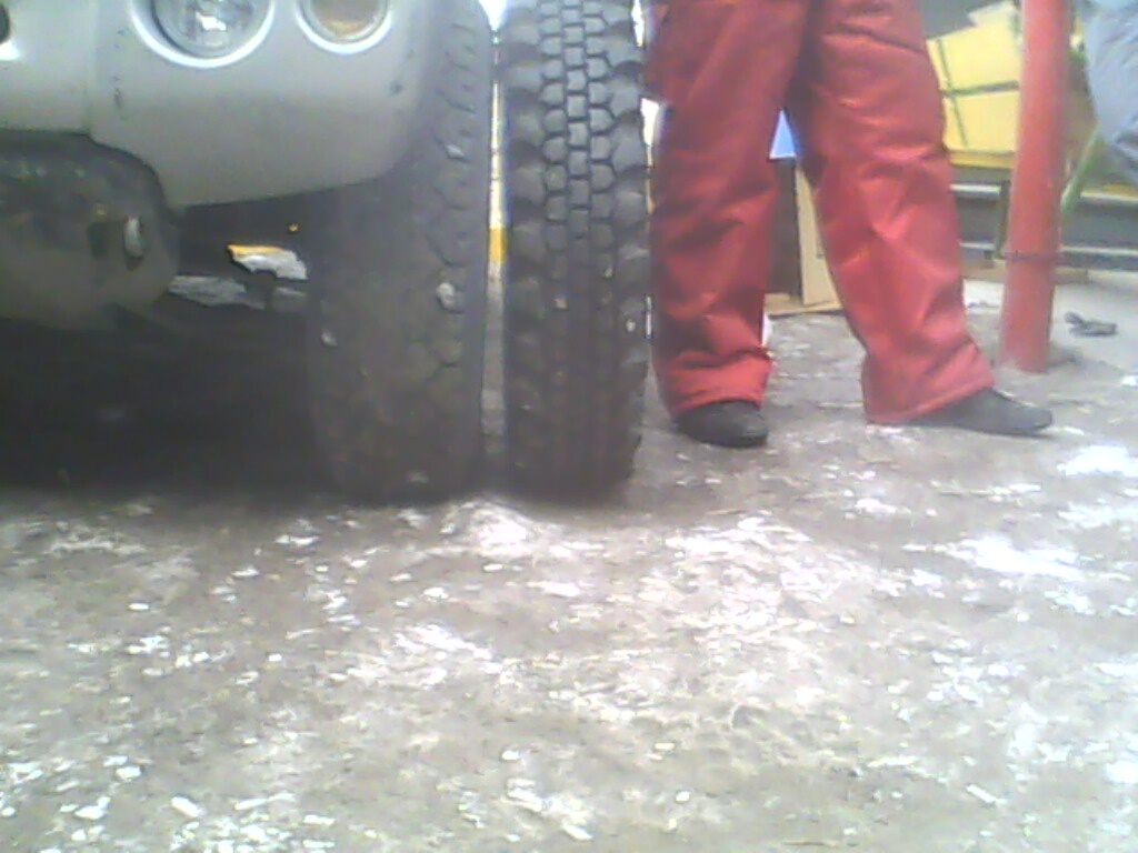

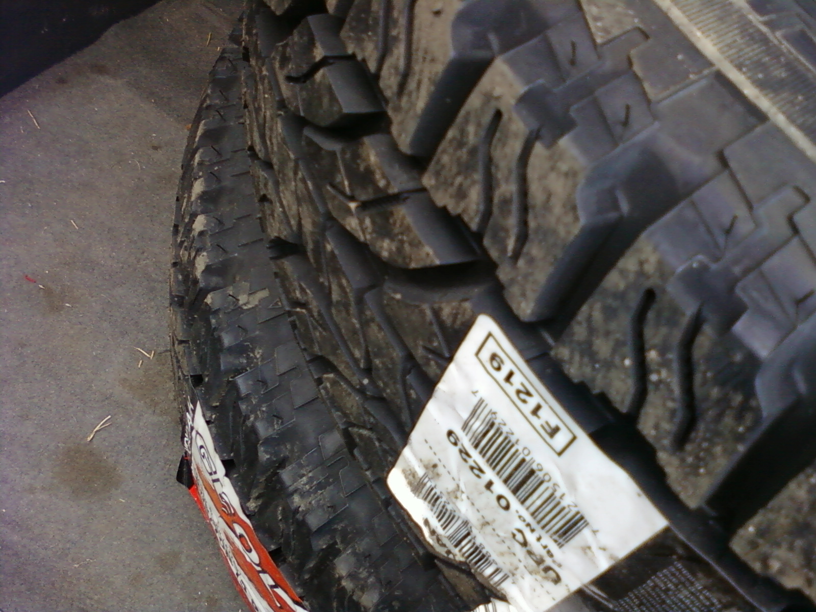

на фото рядом с моим колесом стоит 215/80/15, высота одинаковая в нормальном размере симекс это 195/80/16, без лифта возможно будет цеплять.

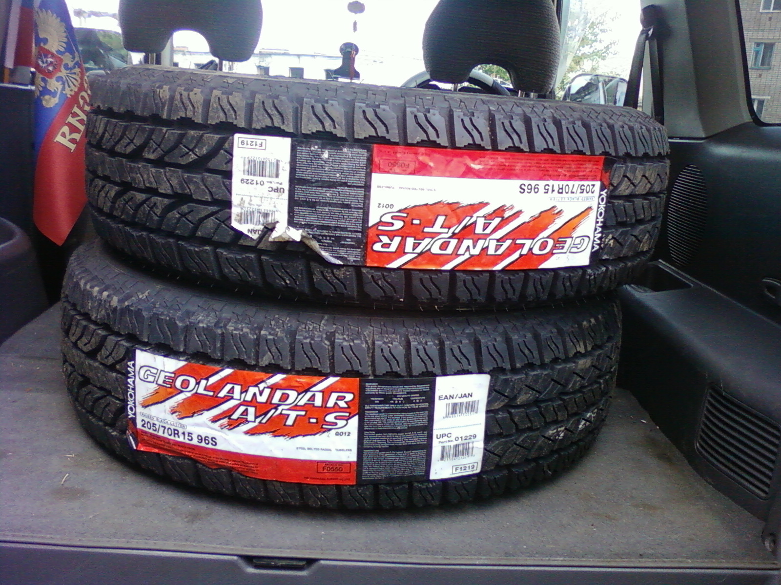

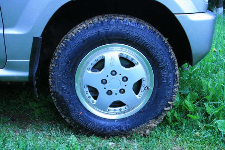

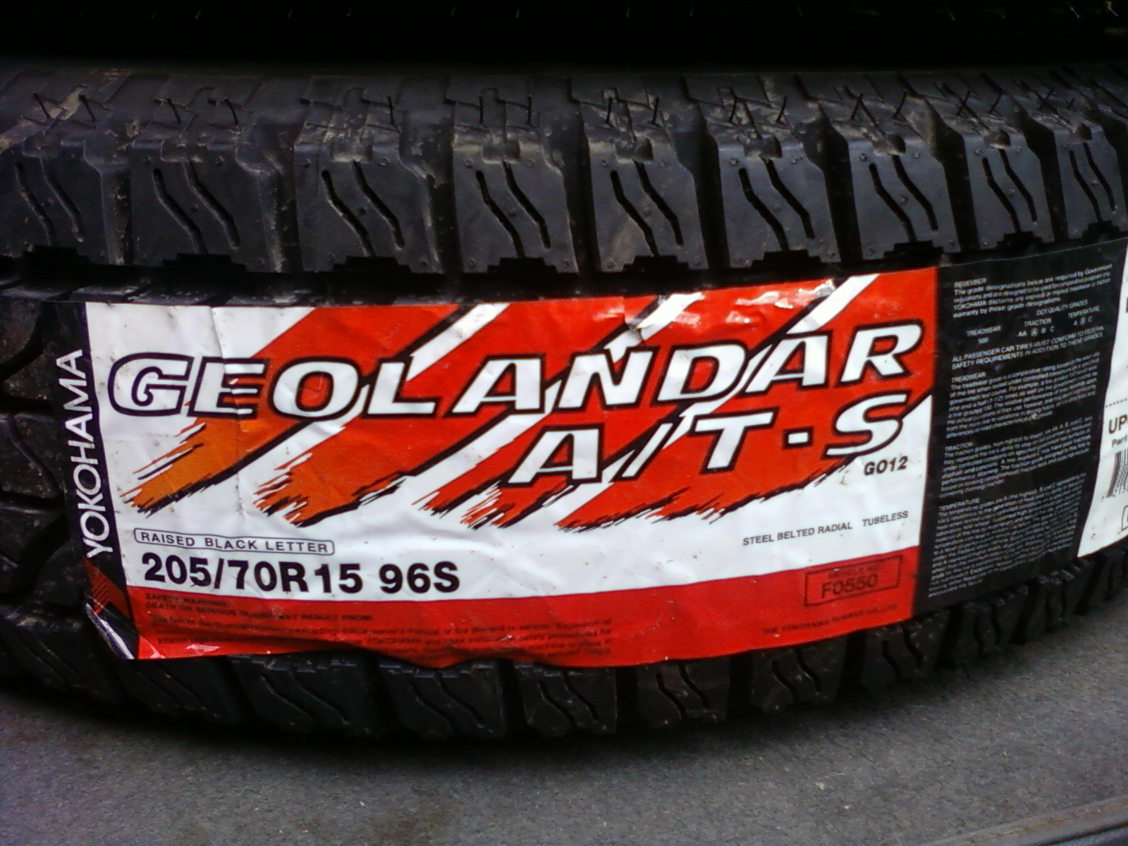

Поставил на днях новую резину 205/70R 15 на стандартные JR-ские диски Yokohama Geolandar A/T-S и сразу чувствуется что резина хорошая - мягкая... Нигде не цепляет, идёт тихо, правда и стоит денег хороших.
Иногда в протектор камешки забиваютца и начинает цокоть...потом сами вылетают.
Фото для кучи.

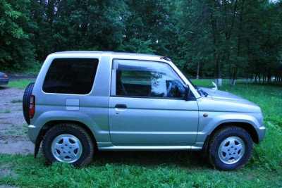

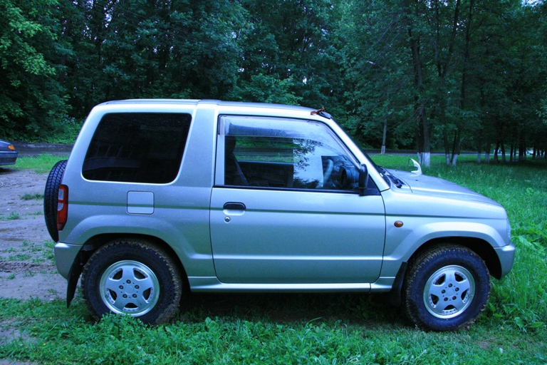

Поставили на машину товарища (не лифтованную) Yokohama Geolandar 195/80/15, машина идет мягче, по грязи чувствует себя уверенно
Mini 2002 г., без турбины, механическая КПП, лифт - 40 мм, резина 205/65-15

Zummerin на ваших фото видно что диски не родные, а на родные возможно поставить резину 195/80 R15?
MINI H58A 2003 г в 4WD Ralli Art
lovegun11
Сообщения: 68
Зарегистрирован: 23 май 2010, 20:51
Мой автомобиль(и):: L200 old
Откуда: Cызрань
Откуда: Сызрань
Re: Резина 195/80 влезет на мини?
Сообщение lovegun11 »
Misha898 писал(а):Zummerin на ваших фото видно что диски не родные, а на родные возможно поставить резину 195/80 R15?
Легко!
L200
Zummerin
Сообщения: 32
Зарегистрирован: 02 ноя 2008, 14:34
Откуда: Владимир
Сообщение Zummerin »
Диски не родные, но на них пришла машина с аукциона, размеры дисков родные
