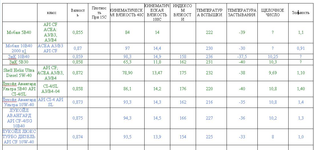

Когда думал о переходе с Мобила на Лукойл... составил себе табличку данными из инета

Тут у таблишке: мобил 5В30 и Мобил 5В40, а про Лукоил: Лукоил ЛЮКС ТУРБО ДИЗЕЛЬ API CF 10W-40.
Не, ну скажи, что я не прав! Засланец!

Hidemon писал(а):Тут у таблишке: мобил 5В30 и Мобил 5В40, а про Лукоил: Лукоил ЛЮКС ТУРБО ДИЗЕЛЬ API CF 10W-40.
Я отвечу.
Мобил написАл просто 5W30 и усе, а Лукоил ЛЮКС ТУРБО ДИЗЕЛЬ API CF 10W-40 еще и расшифровал для тех, кто не обладает достаточными знаниями, что это масло с вязкостью 10W-40 и спецификацией по API только для дизельных двигателЕй. :*WRITE*:
Ты пытаешься на всем поймать Лукойл, а не получается. То надпись не так написана, то боюсь на подделку нарваться. Боишься нарваться на подделку - покупай любое импортное масло, а там как повезет. :*BYE*: ::-D:
