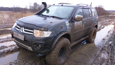

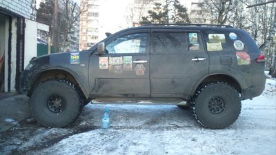

Кузов с загрузкой и со всем шмурдяком составляет 60% веса авты, удлиняем рычаг крепления к раме, а площадь прилегания нет=получаем нехилые нагрузки на точки крепления кузова на пересечёнке, через время.... отрываем всё таки кузов. Здесь многие через это прошли, у меня 37-ые колёса стоят без бодика.
Вот ещё моя поделка, 35-ые, бодика нет.
Серег, ну ты то куда? :=-O:
ЗЫ - твои 37-е - маломерки. :)

erro2r писал(а):Данил , болгарка творит чудеса) если все же надумаешь резать арки до металла , то оставь где то сантиметр на загиб . ну и про обработку не забудь.
кстати ты ведь знаешь , что обвес ставится после бодика?
алгоритм подготовки : тулишь колеса нужного размера, едешь испытываешь .потом обвес и допы , снова испытания. потом упругие элементы под избыточный вес. Дальше едешь все это испытывать еще раз , в процессе чего приходит понимание , чего нужно изменить-дополнить.
на ньюшке отвратительные задние суппорта (говорю про дисковые тормоза) .барабанные еще хуже , тк вся чача будет жить в барабанах. обрати на это внимание сразу. замена на суппорта от п2 решает эту проблему . переделка с барабанов на дисковые тоже условно простая.
про маленький объем топливного бака в этой ветке говорили? 100% понадобится дополнительный, кстати бодик позволит изготовить баки увеличенного объема.
upd. Смайлик дело говорит про бодик, если его делать то точки препления по хорошему надо усиливать.
Серег ,на фотке Лешин спорт если не ошибся? видел в живую и катался с ним , достойно сделано

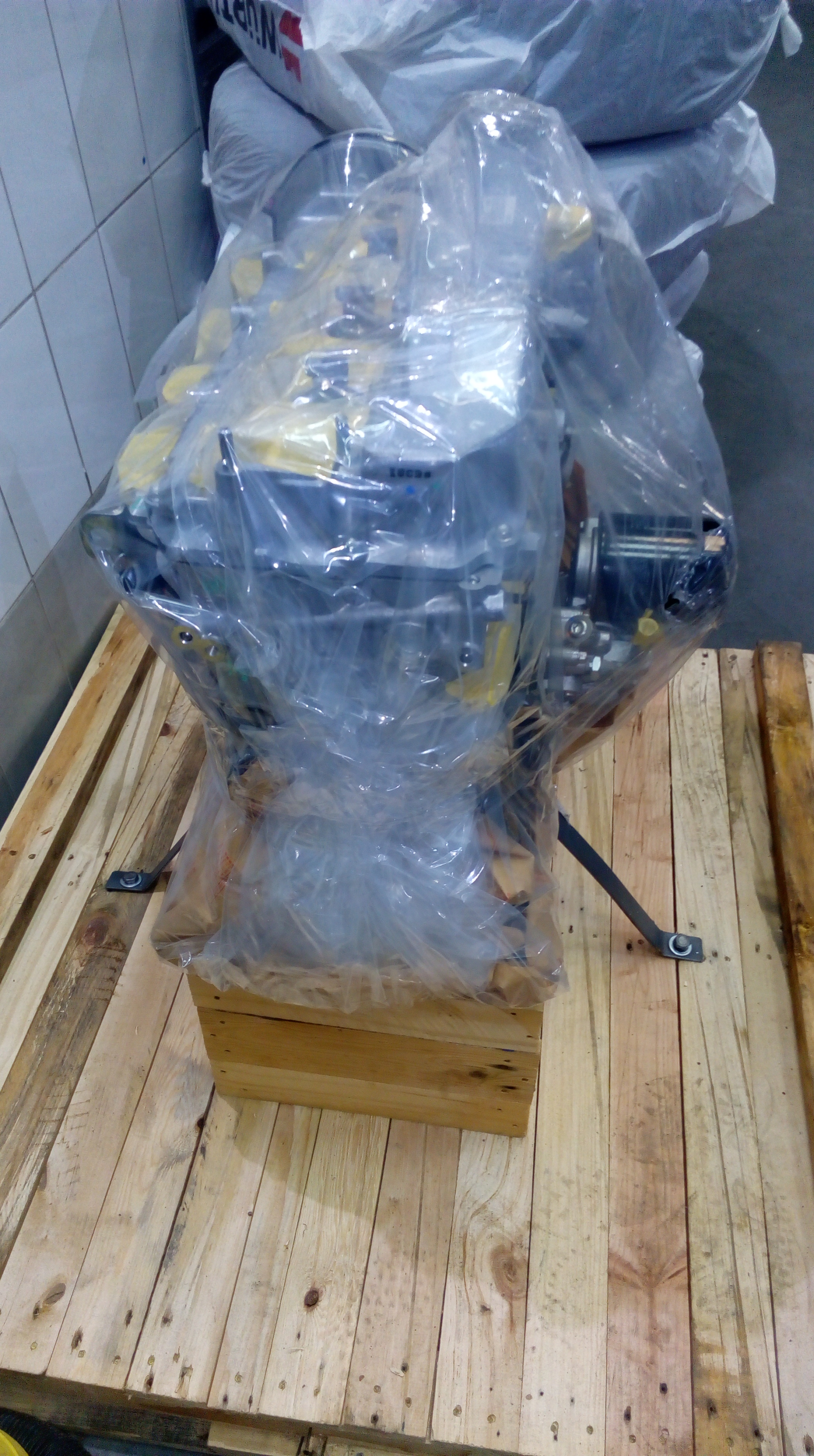

МШУ писал(а):
Fil писал(а):Рама - 200(?), мост задний -110, кпп+рк - 110, двс - 200, передний редуктор - 36 без приводов и рычагов, колёса - 150-200. Видимо, кузов и впрямь тяжкий.
Ага и учитывая ,что у Смайла 3.5,то мостиг 9.5" а это поболее,чем 110 кг :)
125.
И мотор у смайла - 240
и траня - 140
и перед тяжелее, ибо 8".
А еще подвеску позабывали - а только сзади - клюшки, пружины, аморты, панара, стаб.
Еще глушак с бамперами, особенно силовыми весят, лебедки с площадками.
Бак с топливом.
Щитайте, и перещитывайте.
ftsyuri1@mail.ru

Свят писал(а):
Fil писал(а):Ды и двиг мож легче, я относительно своего примерно считал.
2.5 на ньюшку по инвойсу 165 :)
блок, без ГБЦ.
А так в сборе с навесным - 220
ftsyuri1@mail.ru

Жипер писал(а):
блок, без ГБЦ.
Как то так :)

Кстати,по весам моторов:
https://www.drive2.ru/l/2445553/
Возможно у кого то другие цифры...но не из пальца он их высосал :)
