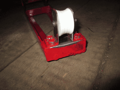

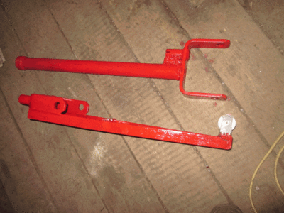

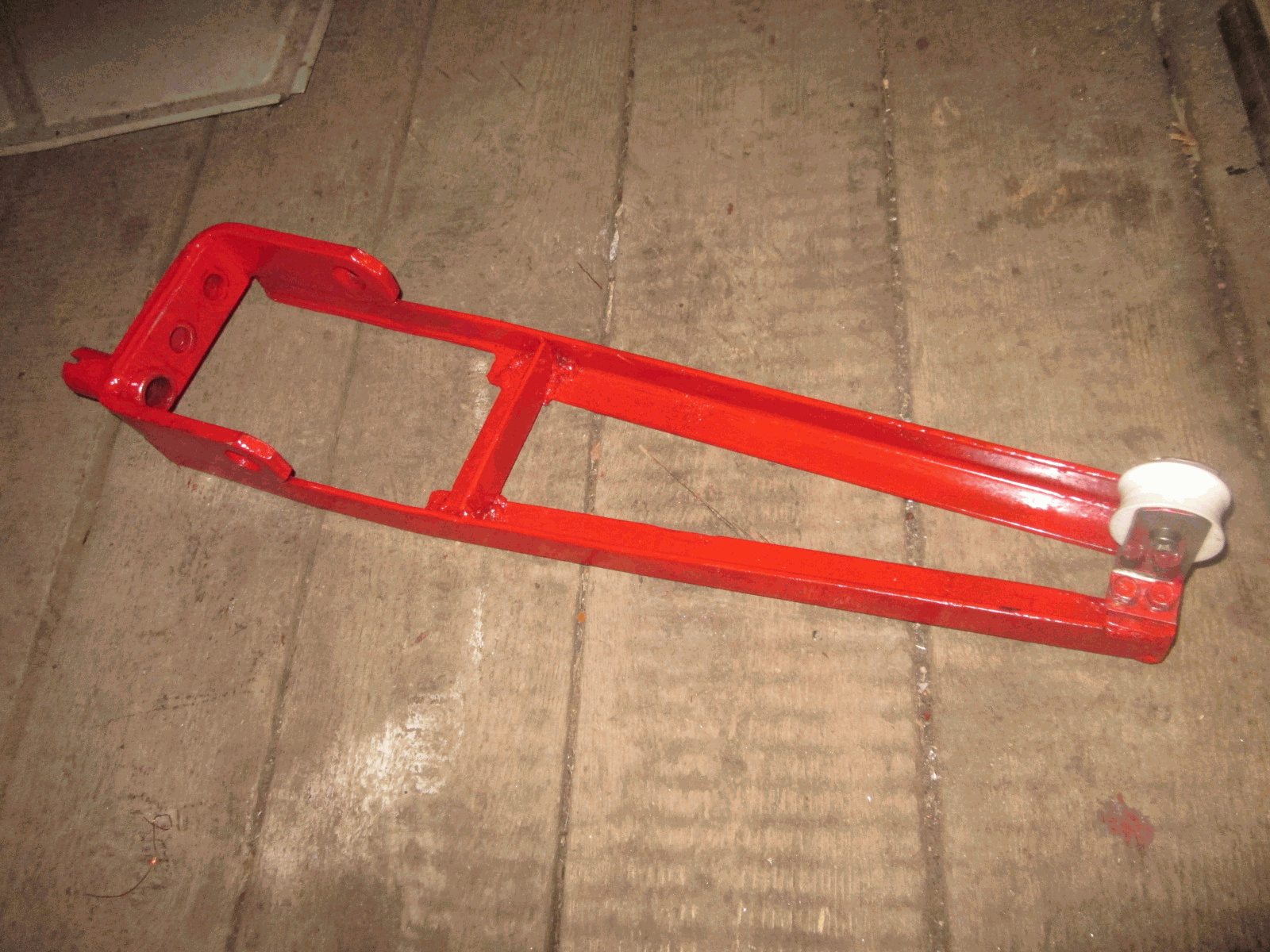

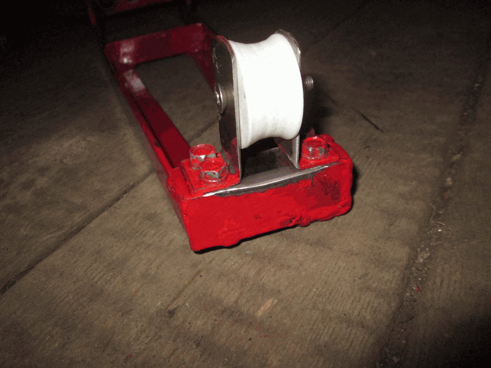

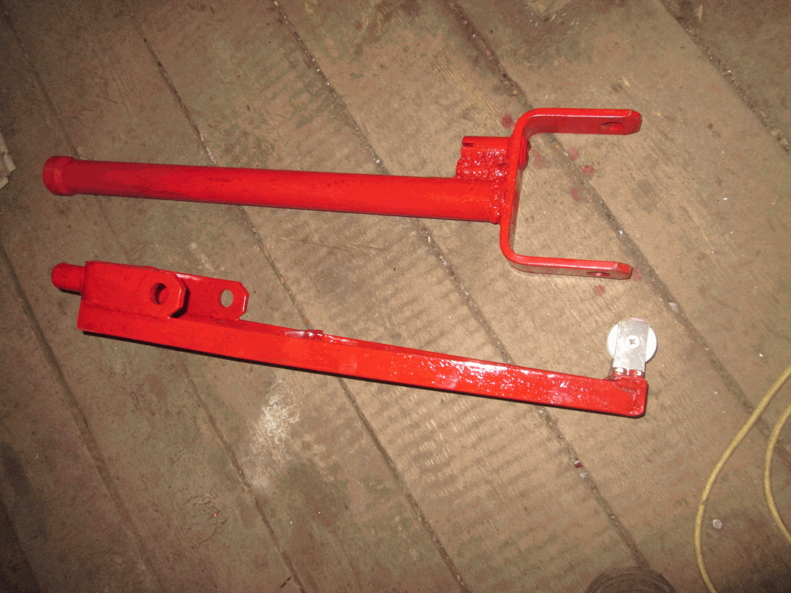

Ну в общем закончил апгрейд лебёдки.
Прихерачил (другого термина не подобрать) клюз с кронштейном, а так же приварил палку к собачке (т.к. в стоке это самое слабое место, как оказалось).
Сварщик из меня фиговенький, глаза косят, про руки вообще молчу...
Изначально планировалось сделать, и было сделано нечто наподобие этого:
и даже было покрашено...
Но что-то пошло не так, обнаружился косяк в расчёте, и одну поперечину пришлось ампутировать.
Ну и хрен с ним, там нагрузки особой нет...
Ролик из фторопласта, щеки клюза и ось - полированный титан.
Теперь надо испытать... и если что, то переделать.

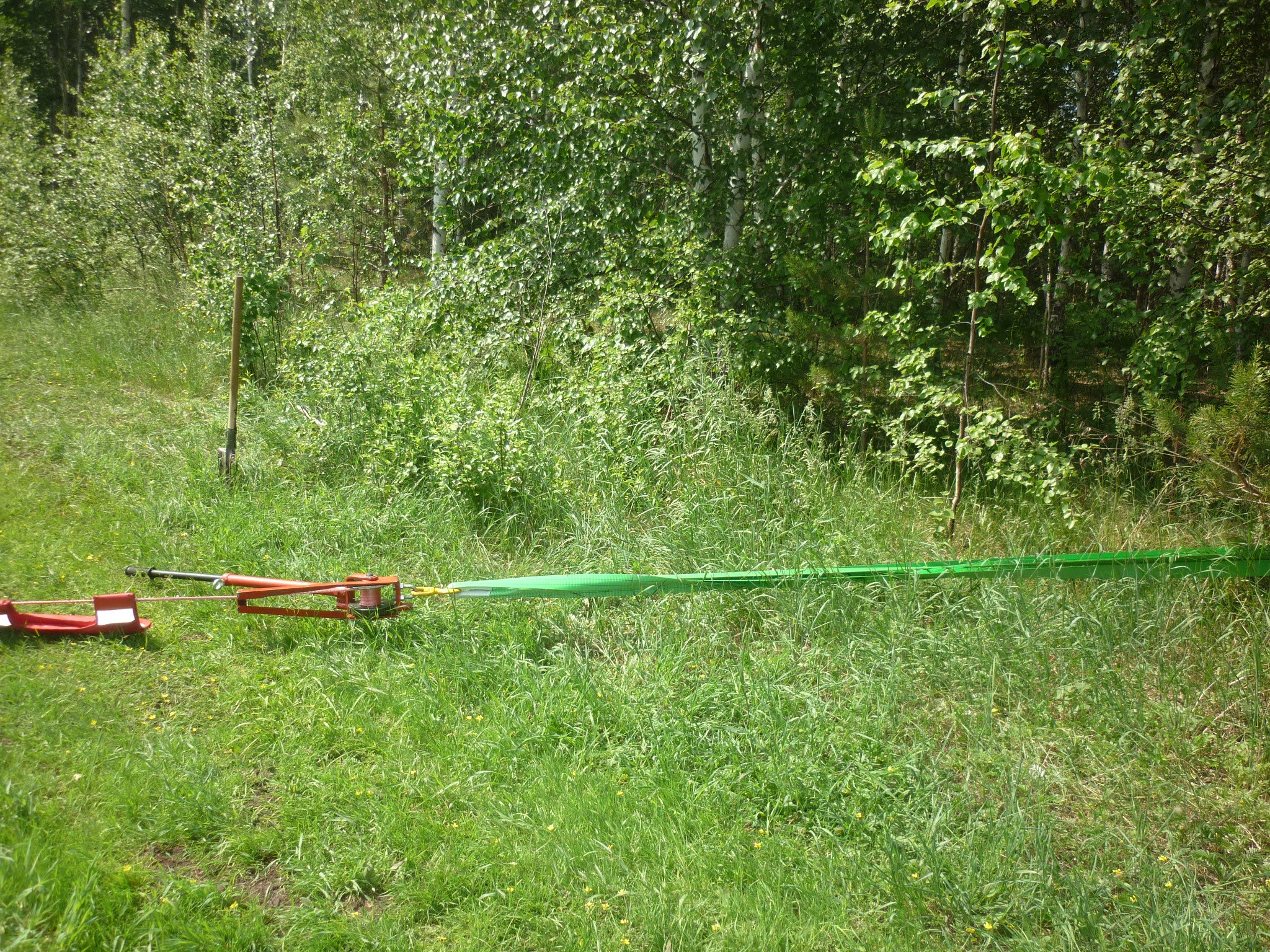

Pteradaktel
- Сообщения: 16362
- Мой автомобиль(и):: Pajero2
- Откуда: Пермь
- Откуда: Пермь
- Благодарил (а): 109 раз
- Поблагодарили: 311 раз
Re: И всё-таки крокодил (лебёдка)
как то так

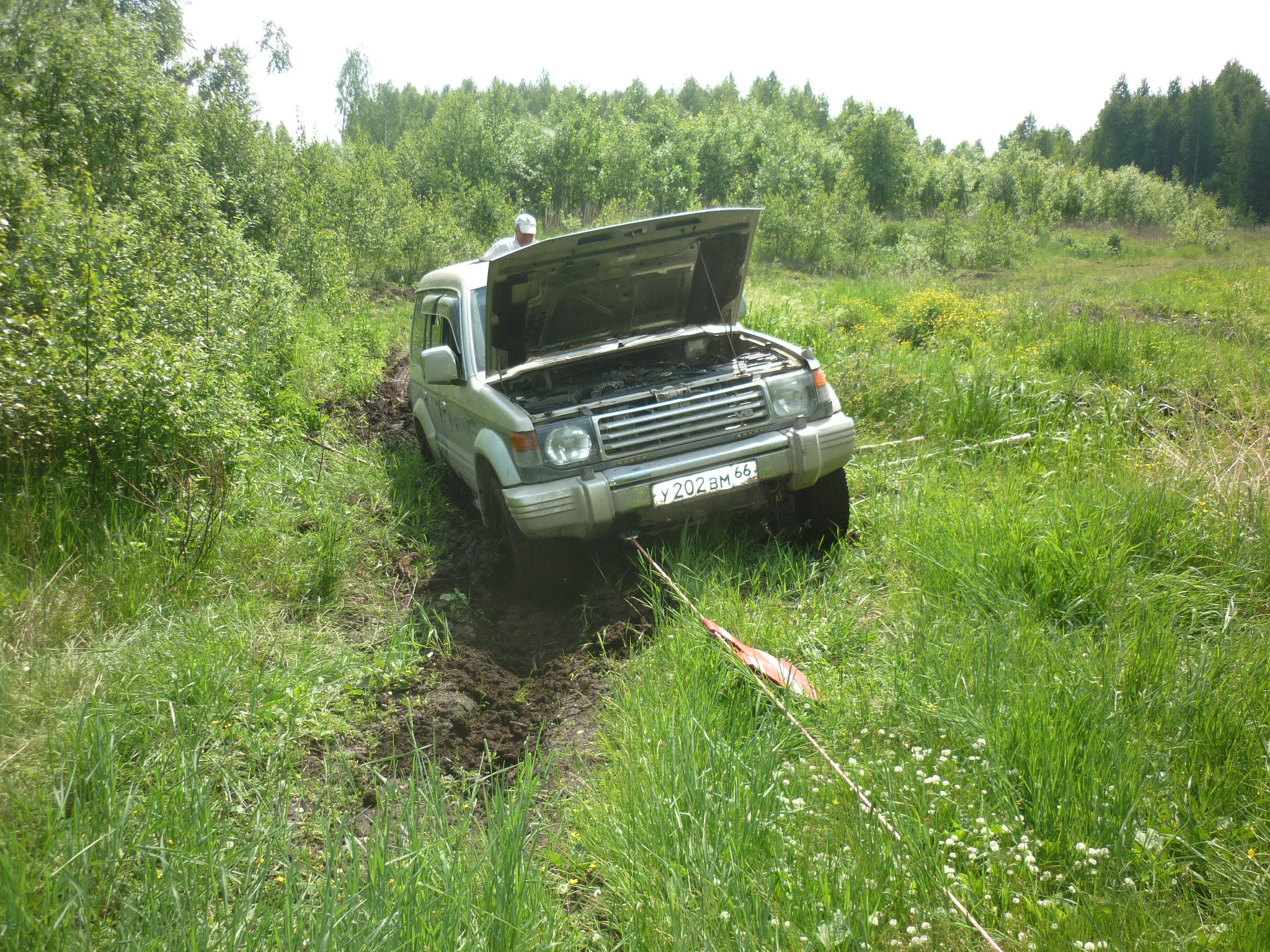

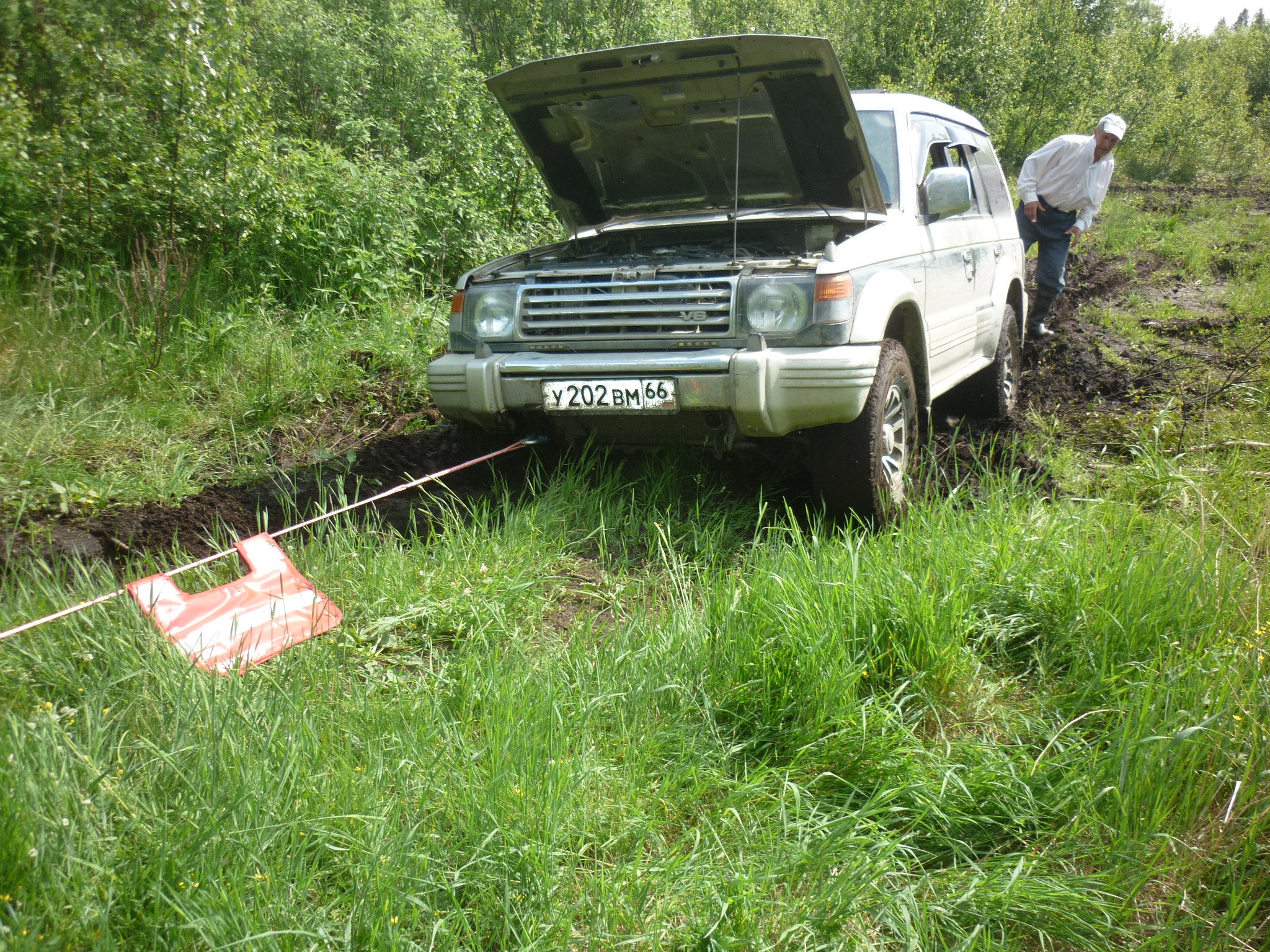

Не прошло и года...
Только вчера и удалось по-настоящему испытать.
Действо произошло на любимом мной торфянике.
Не подрасчитал, взял лишку правым бортом и чутку завалил Боливара.
А там ещё коряжина оказалась, в общем зарылся и завис.
На фотках- это когда уже подвытащили из ямы примерно 1 метр. А так-то я и дверь свою (правую) не мог открыть.
Снимать особо не было возможности: жара + оводы...
В целом работой лебёдки доволен!
Да, тяжеловато, если одному ручкой махать, но в принципе реально...
Главное, что мне было необходимо, лебёдка сделала.
Мой "огород" работает хорошо, трос укладывается.

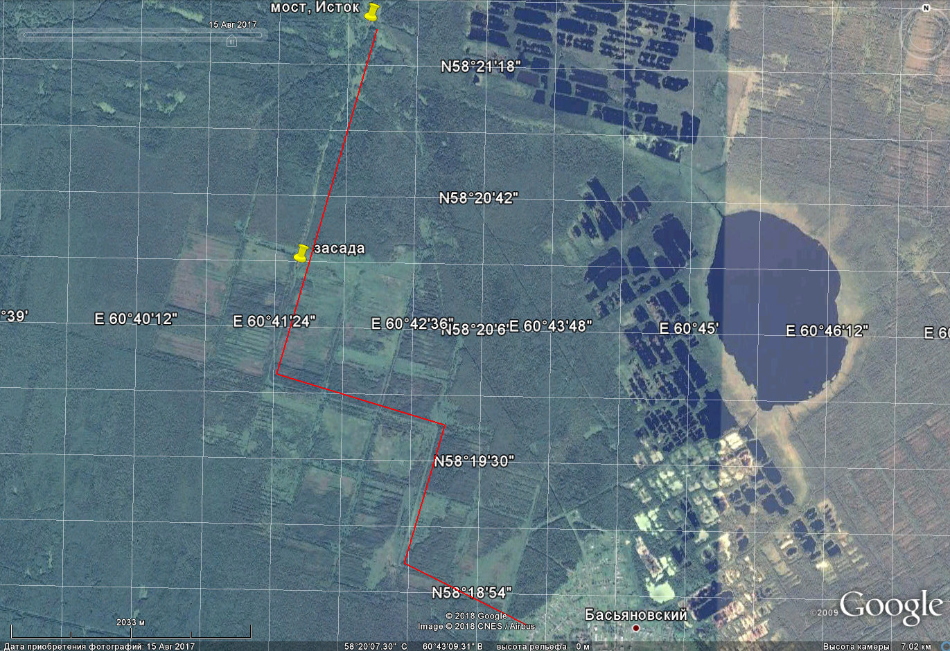

Я, хрен его знает...МШУ писал(а):Дим,ну,вероятно у нас торфяники рознятся.....
Но торфяник конкретный, там торф для ТЭС заготавливали, правда уже старый, лет 15, как всё заглохло намертво, а ТЭС на газ перевели...
Я так, скрин со спутника сделал, ну и вдоль дороги линию провёл.
Видно, что дорога идёт прям через весь торфяник. Дык вот самое смешное, что в центральной его части, если сухо, то проблем с передвижением вообще нет. В засушливые годы можно было и до 40 км/ч разогнаться. Она как-то, самовосстанавливается, я правда ХЗ как
А вот засады, что в этот раз (место на карте пометил), что в прошлый (на предыдущей странице), они на выезде и вьезде в торф. Т.е. там уже глина подмешивается. А торф с глиной- это жесть!

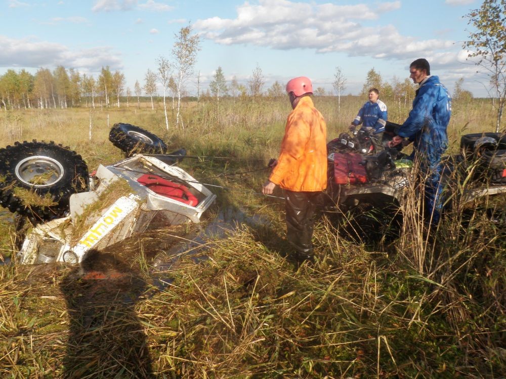

Ага,ставили точки на квадрах,потом целую неделю шел дождь.....dvm99 писал(а): Т.е. не по дороге, а забуривался в чистяк?
Блля, опасно так!
В общем даже квадрики тонули на ковре.

Это уже почти на "сухом".
Тащили кувыркали через крышу,по другому не получилось,колеса упирались.

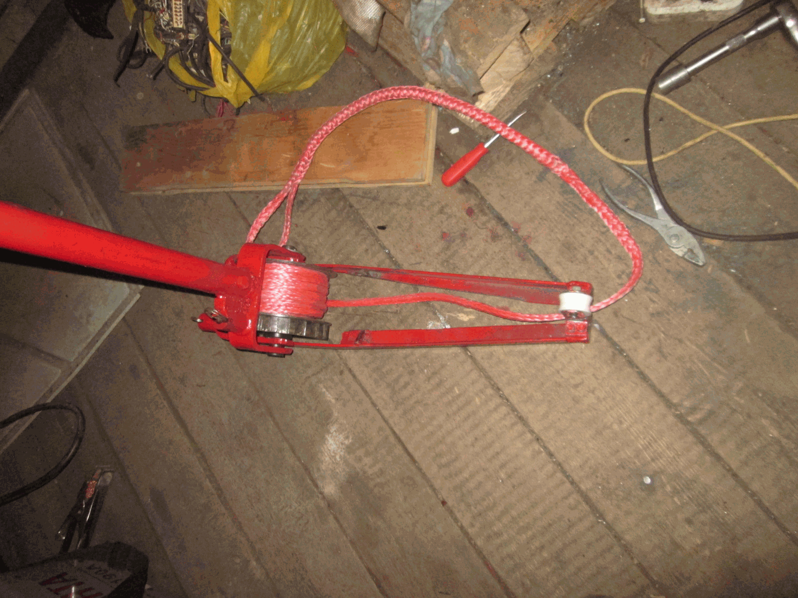

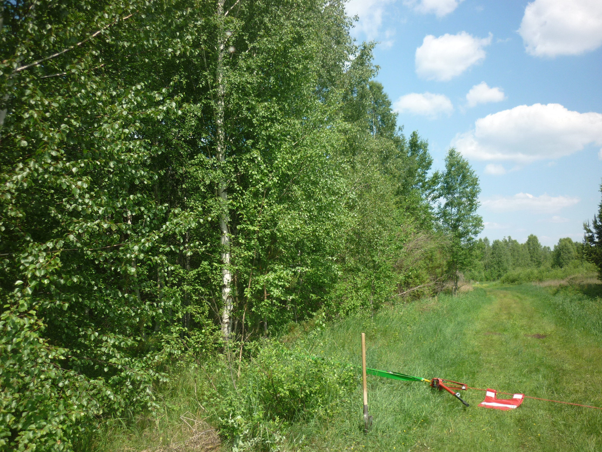

Напишу мини-отчёт и задам мини-вопросы...
В общих чертах лебёдкой доволен!
Выручала за это всё время несколько раз.
Конечно в одно лицо ей работать трудно. Но обычно засаживал машину примерно как показал выше на фото, т.е. нужно чисто выдернуть из данной калужины, а не лебедиться сотнями метров.
Пока что ни разу не оказывался в одиночку, а с напарниками- мило дело!
Двое дёргают за рычаг, а я за рулём помогаю колёсами.
Красота!
Ну а теперь, собственно, вопросы:
1. В тросогасителях внутри есть карманы, они довольно небольшие. Имеет ли смысл туда засунуть стальные пластины?
Просто ещё ни разу не видел, как что-то рвётся или отрывается (и не хочу конечно).
А тросогасители мне кажутся довольно лёгкими.

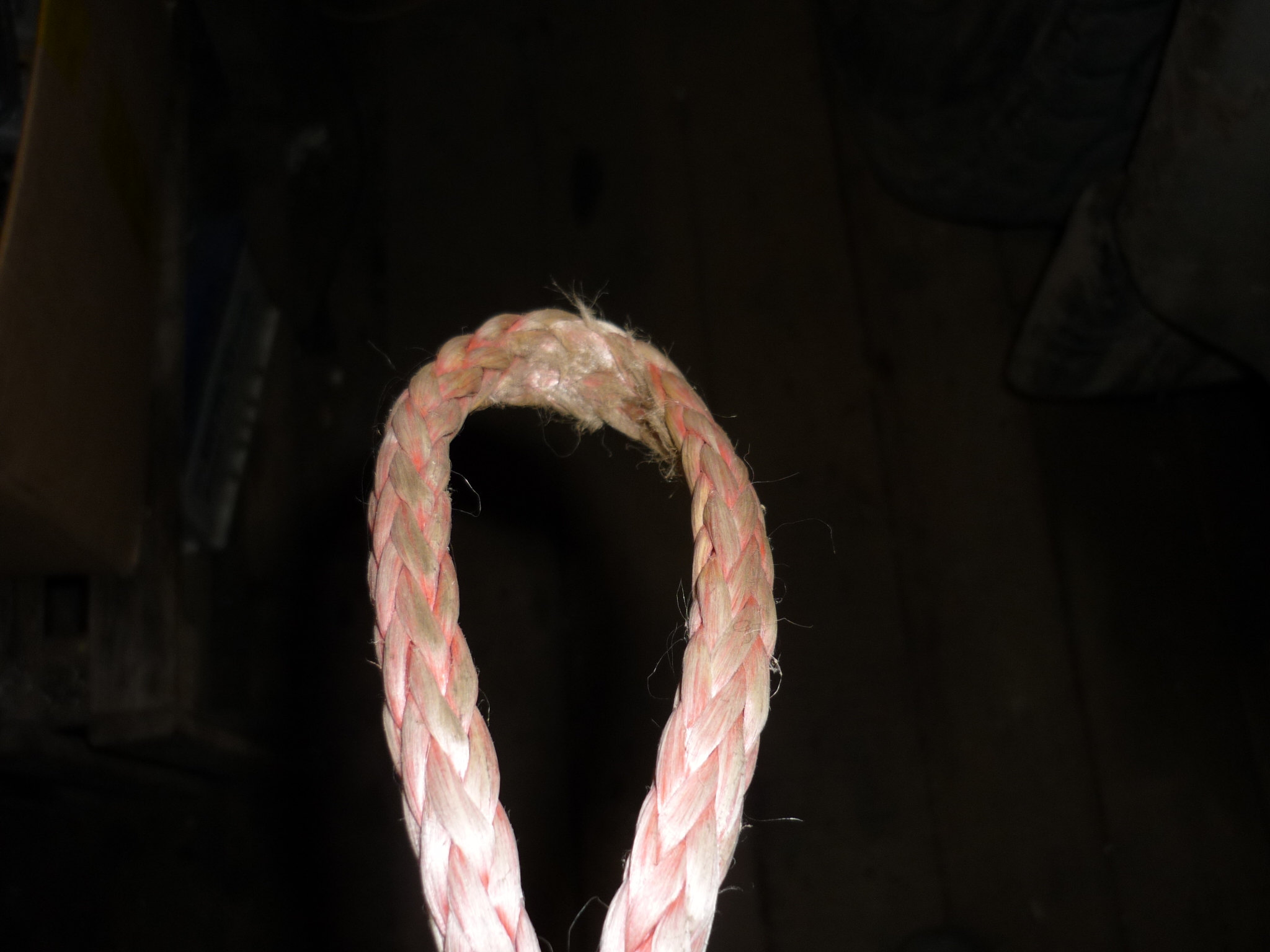

2.Заметил, что петля лебёдки начала немного ремкаться.
Не имеет ли смысл уже сейчас переплести петлю, чтобы сместить "раненное" место внутрь заплётки, ну или на край?
Красота!
