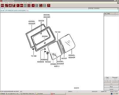

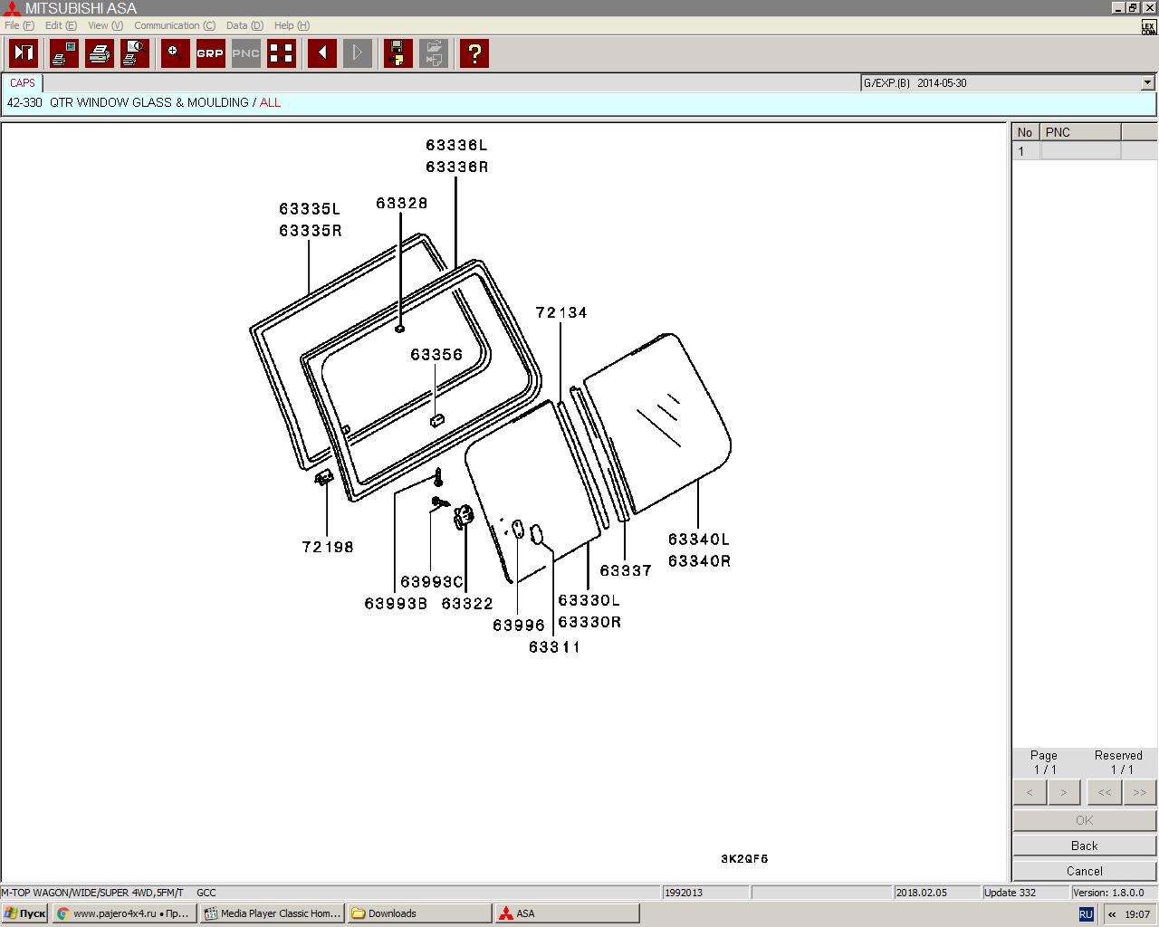

klon515 писал(а):Здравствуйте.
D0NV230NJ00435 Арвб
Перерыл все каталоги, но не могу найти.
Интересует номер замка раздвижной форточки, задней, собачника. Если там несколько элементов, то всех. А если есть возможность ссылку на страницу в каталоге.
За ранее благодарен!
На рисунке какие номера надо?
klon515
Сообщения: 358
Зарегистрирован: 10 мар 2012, 12:42
Двигатель:: 6G72 Бензин 12-клапанный 1992 г.в.
Мой автомобиль(и):: MITSUBISHI PAJERO 2
Откуда: Иваново
Откуда: Благовещенск - Иваново
Благодарил (а): 19 раз
Поблагодарили: 5 раз
Re: Поиск номеров оригинальных запасных частей. Вопрос/ответ
Сообщение klon515 »
63996
63311
63322
Azan
Сообщения: 2341
Зарегистрирован: 21 май 2013, 16:04
Мой автомобиль(и):: Pajero Sport 1999
Откуда: Тольятти
Откуда: Тольятти
Благодарил (а): 89 раз
Поблагодарили: 117 раз
Сообщение Azan »
klon515 писал(а):63996
63311
63322
63996 MB416322
63311 MB416321
63322 MB416320

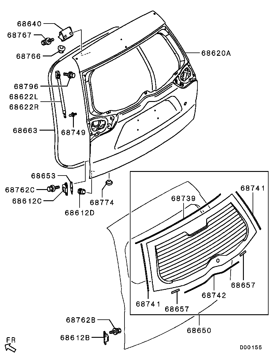

maddoc
Сообщения: 354
Зарегистрирован: 13 ноя 2016, 09:46
Мой автомобиль(и):: Паджеро 4
Откуда: МО
Поблагодарили: 8 раз
Сообщение maddoc »
68620A на картинке это сама дверь (железо)? Какой у неё номер?
Сообщения: 57459
Благодарил (а): 1023 раза
Поблагодарили: 4792 раза
maddoc писал(а):68620A на картинке это сама дверь (железо)? Какой у неё номер?
C камерой 5801A800
без камеры 5801A680
maddoc
Сообщения: 354
Откуда: МО
Сообщение maddoc »
Спасибо, после. Вопрос - этот номер ТОЛЬКО железо, или идет с фурнитурой (автошоу пишет дверь в сборе)
Сообщения: 57459
maddoc писал(а):Спасибо, после. Вопрос - этот номер ТОЛЬКО железо, или идет с фурнитурой (автошоу пишет дверь в сборе)
Только железо.
А в сборе, потому как не пенки же отдельно.

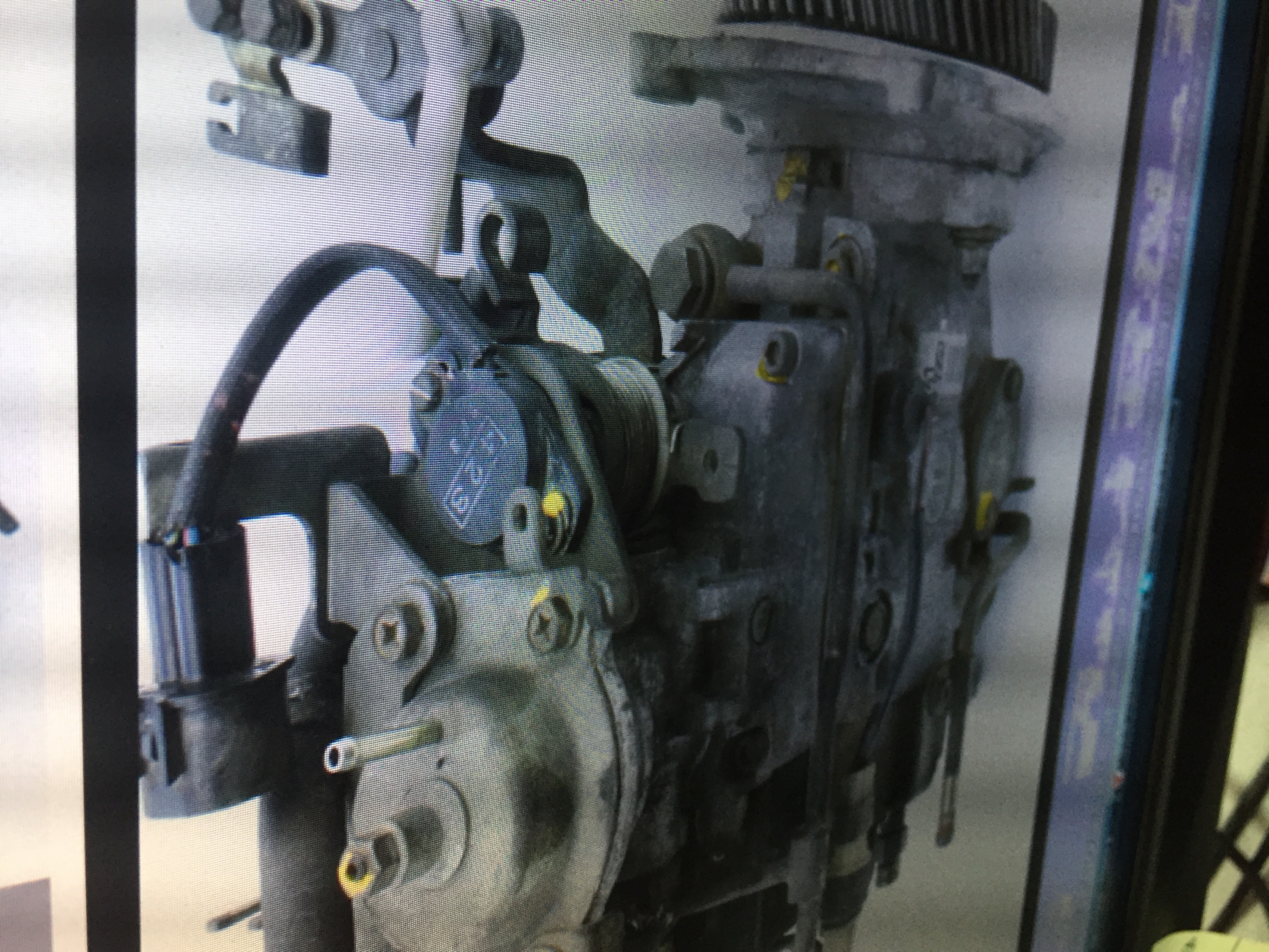

Подскажите пожалуйста номер этой запчасти и где можно приобрести : датчик положения дроссельной заслонки Митцубиши Паджеро 2. рейстайлинг 2.8 Дизель 1998 года . Тот что крепится двумя регулировочными винтами к верхней части ТНВД . Всем кто ответит заранее спасибо большое !
