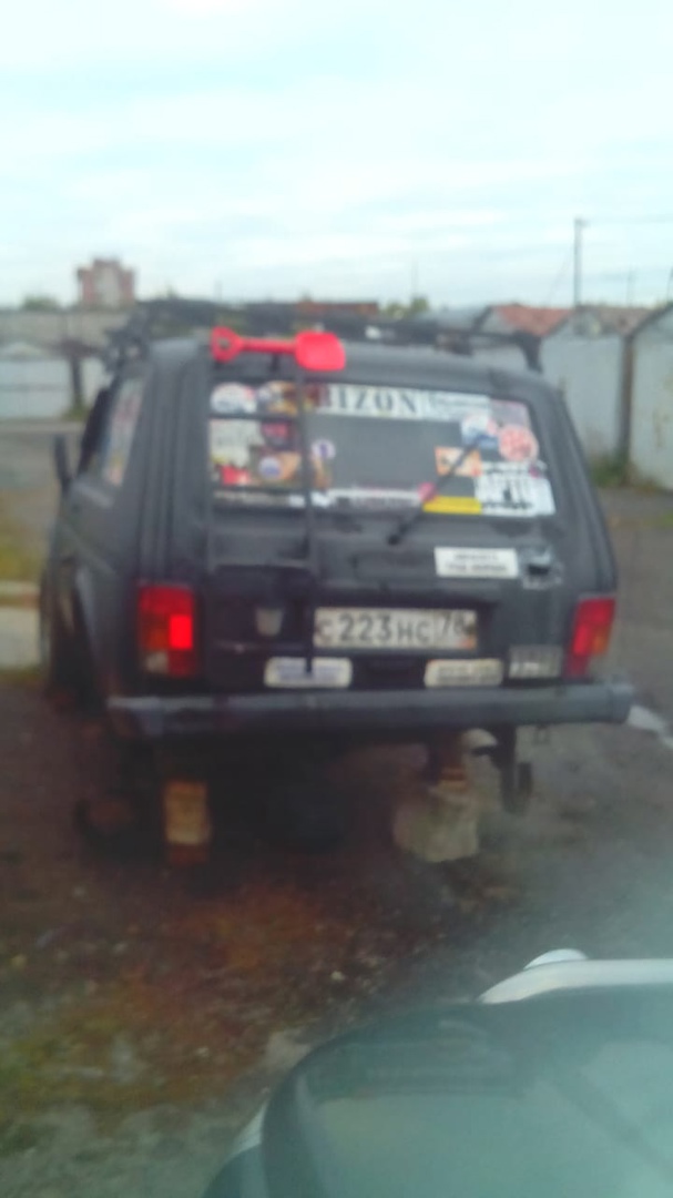

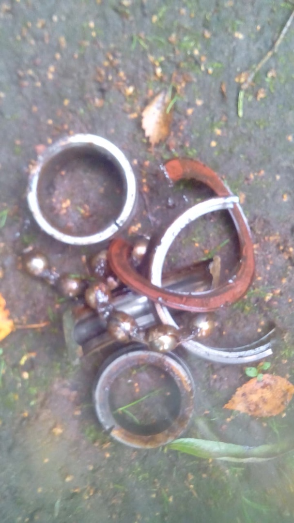

Итоги и последствия ДРПК 2021
И горка то была - ни о чем ...
" - " подшипник полуоси левой
и " - " задний редуктор
Конечно ,напрашивается фраза одного знаменитого человека
" И на . . . мне все это надо !"
Но есть и фраза одного известного актера из не менее известного фильма
" Не машина ломается у спортсмена , а спортсмен ломает машину ! "

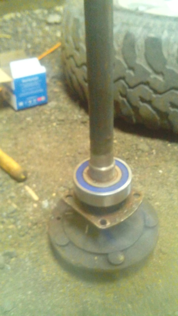

День Рождения Паджеро Клуба ДРПК 2021
этому болиду все нипочем, починится!BIZON 67 писал(а): ↑ Итоги и последствия ДРПК 2017...
" И на . . . мне все это надо !"![]()
" Не машина ломается у спортсмена , а спортсмен ломает машину ! "![]()
Вроде и запчасти нашлись..!

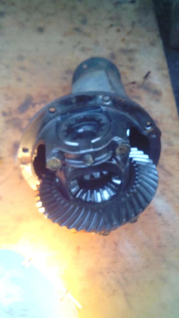

Нет,не нашлись ....
Может у кого то завалялся в гараже или в секретных резервах редуктор задний Ваз 2106 43 / 11 передаточное 3,9 . Другой не подойдет ,потому что Нива . Уже болты смазал и протер для установки нового редуктора

Димон! А нафига тебе 3.9 ? Это ж скоростные.
Вот позырь!
Вот позырь!

Там пара (редукторов) 4.3 и пара 4.1

На Ниве свободный дифференциал между осями. И что ему будет при разных ПЧ в редукторах передка и задка? Ну сателлиты будут отрабатывать, пока не посыпятся)))
На паджеро либо вообще нет диф-ла между осями, либо с вяскомуфтой или торсен, а вот они как раз не любят больших разниц угловых скоростей длительное время. Даже разница в протекторе задних и передних колес может натворить дел. Так, что картина, как раз обратная)))
