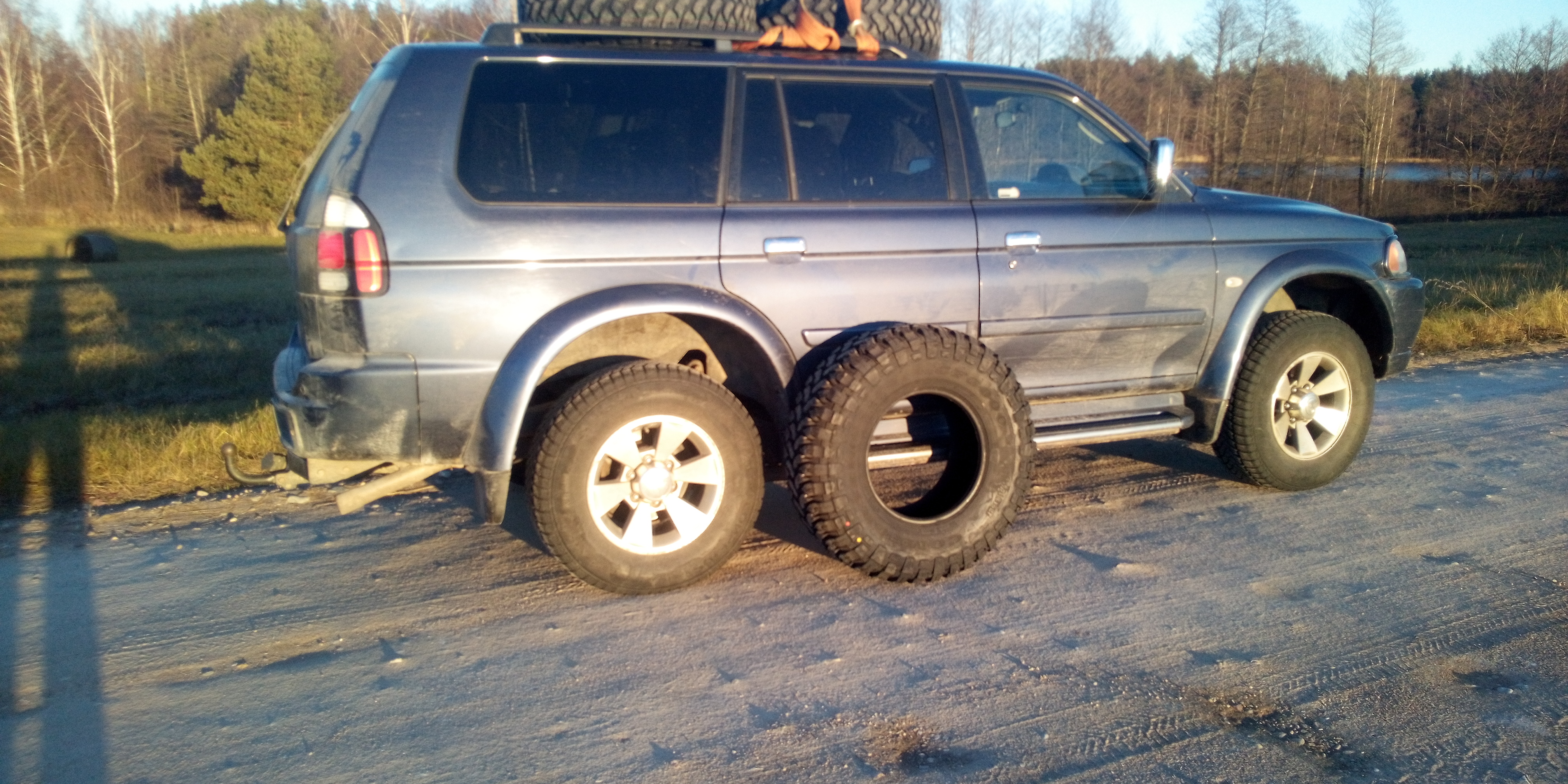

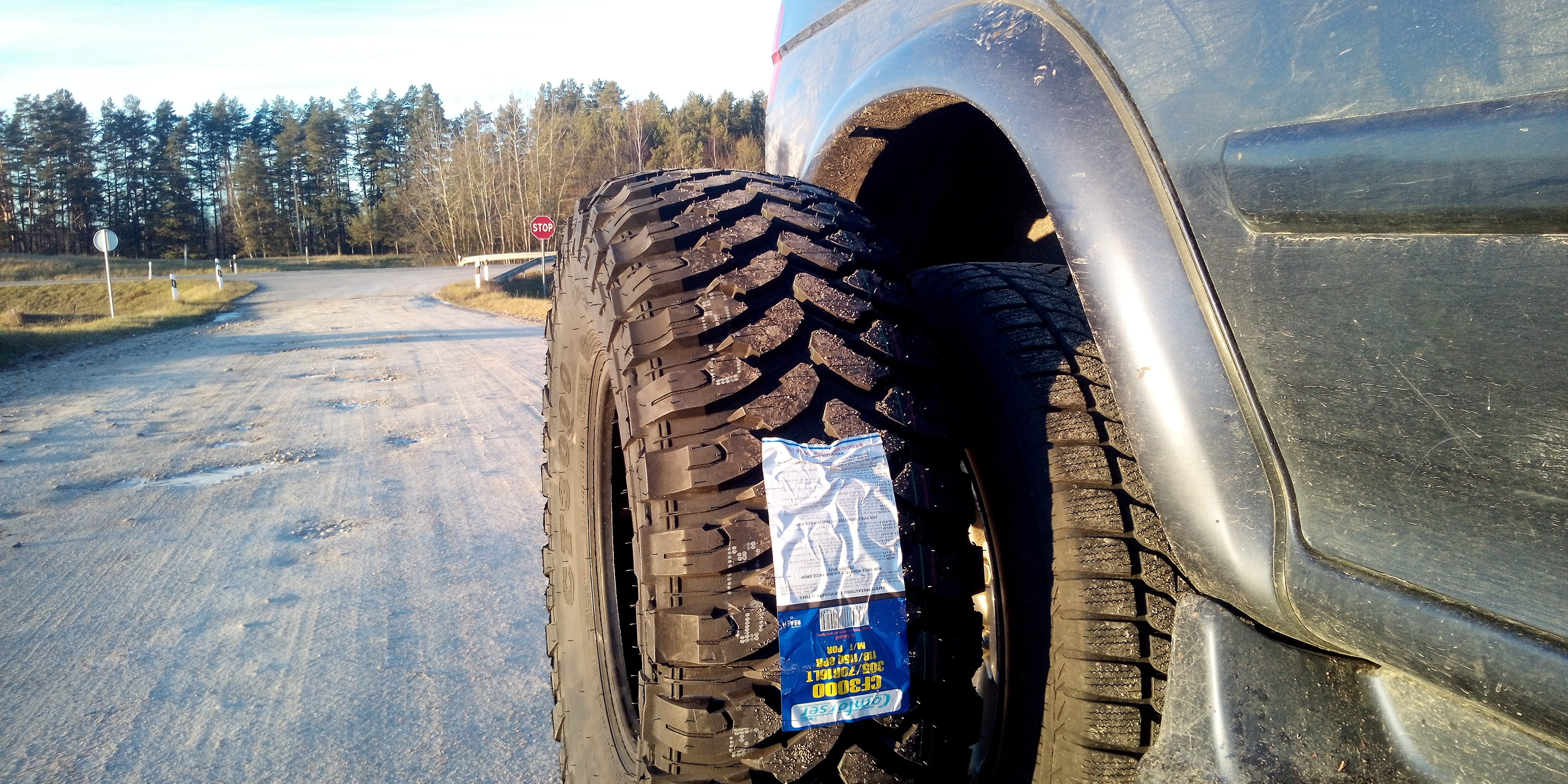

Сегодня купил и поставил комфостер 3000 .
Хотел взять 285/75 R16,. но в наличии не было, взял 305/70 R16 прикинул, что 20 мм ширины не большая разница, а по внешнему диаметру одинаковые.

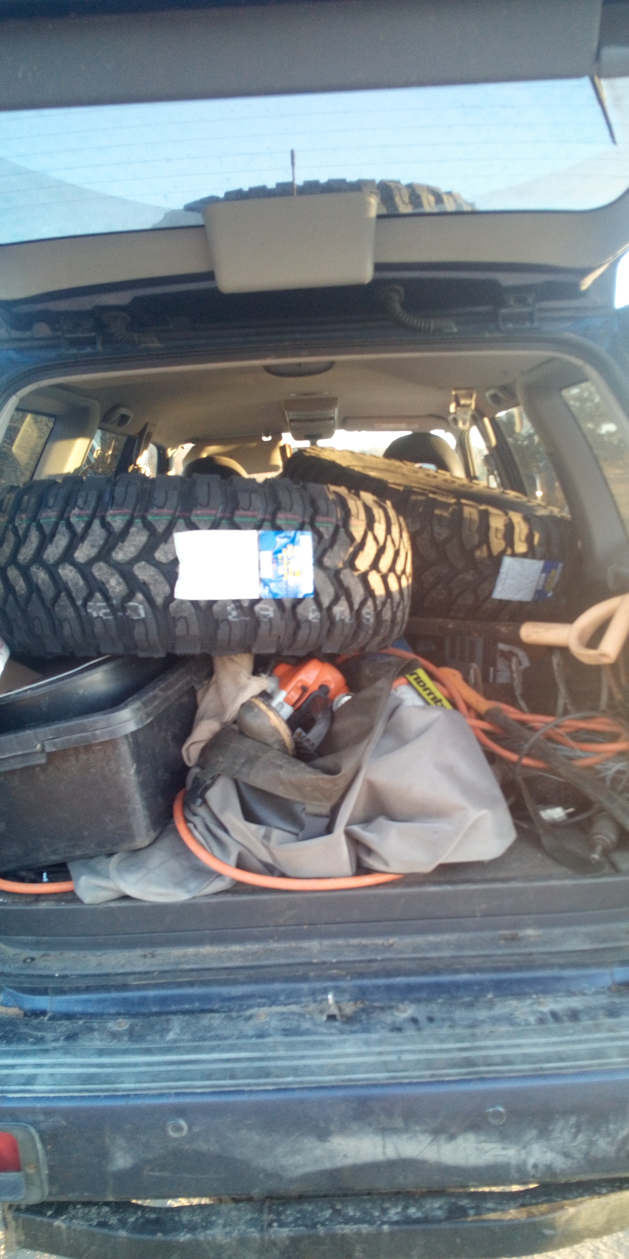

Перед оплатой решил взглянуть на шину. Мне ее приготовили на складе. Я приехал, он мне выкатывает его, я аж отшатнулся- что за колесо от грузовика он мне тут впихивает
смотрю, да тот размер.
Поехал, оплатил в офис, вернулся под загрузку. В машине лежит немного шмурляка. Думаю, ну что там 4 колеса не вкатить. Два залезло и места нет. Пришлось на крышу на багажник закидывать.
Так впечатлился, что забыл заехать на разборку за маслорадиатором.
Поставил, прокатился. Не сказал бы, что машине тяжело их крутить. Но вот мелкая дрожь есть от протектора, даже на самом малом ходу. Завтра на вахту, спецом залезу в грязь, посмотрю, как роет. Может, на этом протекторе не будет на пасте на плотинах крутить машину.
Механик, как увидел переобутую машину, засмеялся, сказал что, реально трактор.
По месту в арках: места там внутри хватает, единственное, что по крылу без лифта не обойтись. Либо резать крыло. И я посмотрел, можно очень изящно и эстетично сделать. Ничего сложного, как я вижу, сделать красиво. Я задумался убрать бодик, чтобы снизить центр тяжести. По факту, как я вижу, что я с бодиком почти три дня возился, я за это время крылья сделал бы запросто как сказку. Причем, это позволило бы воткнуть и 35 резину, но уже купил эту, теперь как есть.

Фото для истории. Таким он больше, наверное, уже не будет.
