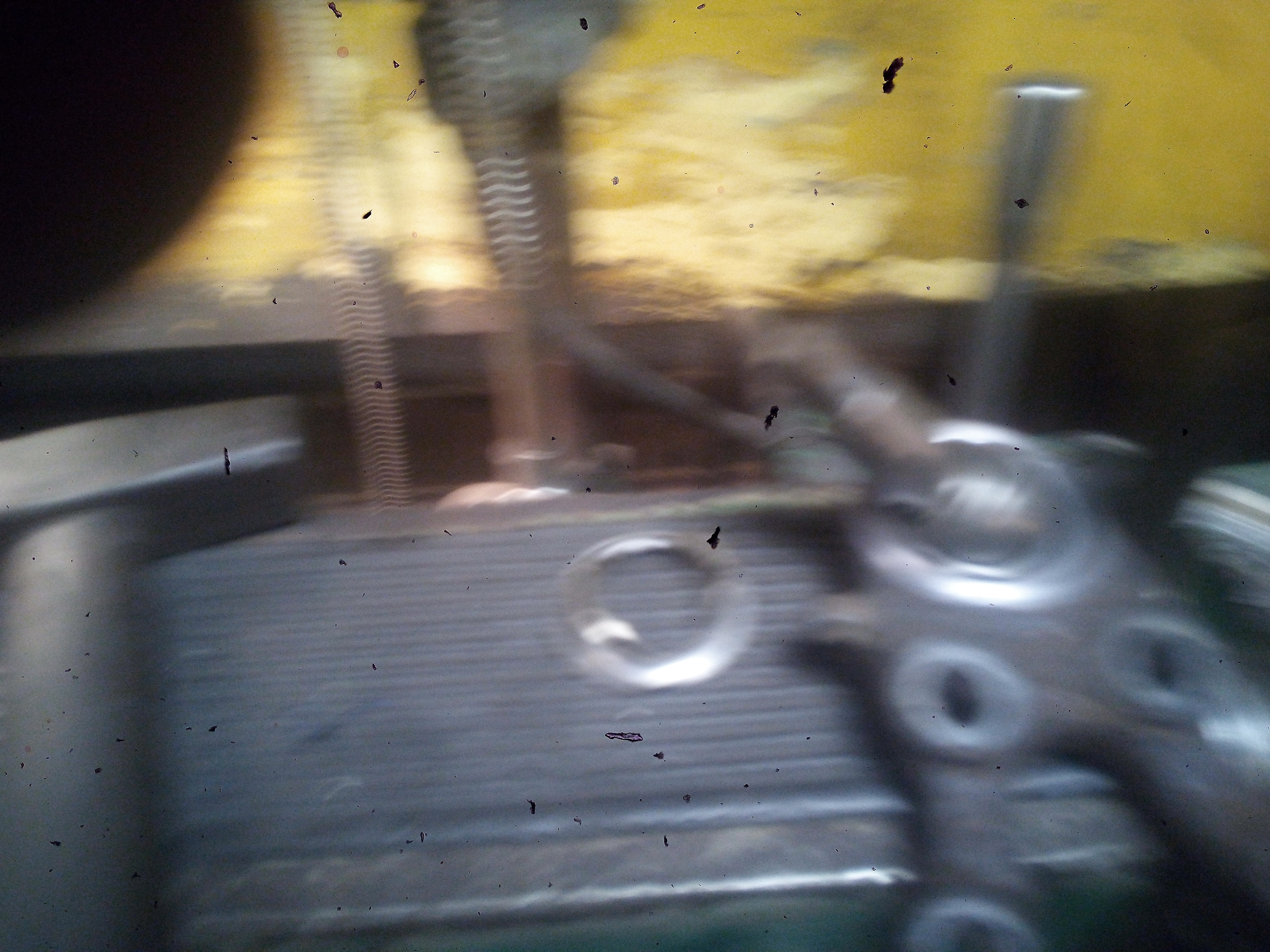

Ездил к токарю, делали заново левую нижнюю. Моя старая оригинальная с выработкой, из за не смазки., и внутри образовался элипс, шаровая после реставрации где то свободно, а где то клиника. А магазинная новая через 500 км залюфтила, металл гольныц сырец.
Вчера на разборе взял оригинальную и ее делали.
Металл , конечно, зачётный, аж искра идёт из под резца.

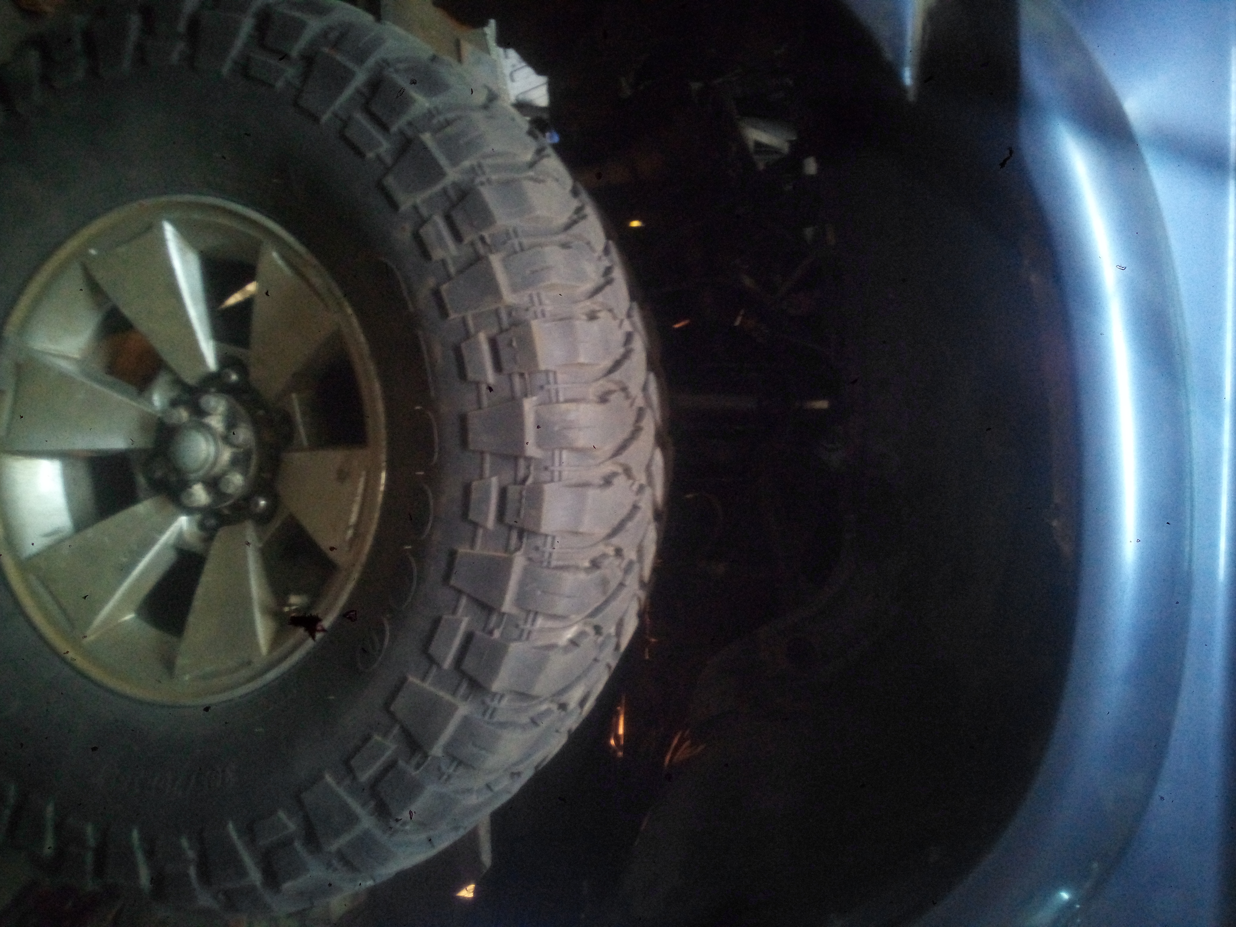

Сегодня на правую сторону поставили колесо. Верх колеса наружу на 40 мм выходит. Немного переборщил с развариванием верхнего рычага.
Развальные пластины в Литве не заказать, только оригинал, от 10 дней доставка.
Завтра сам сделаю.

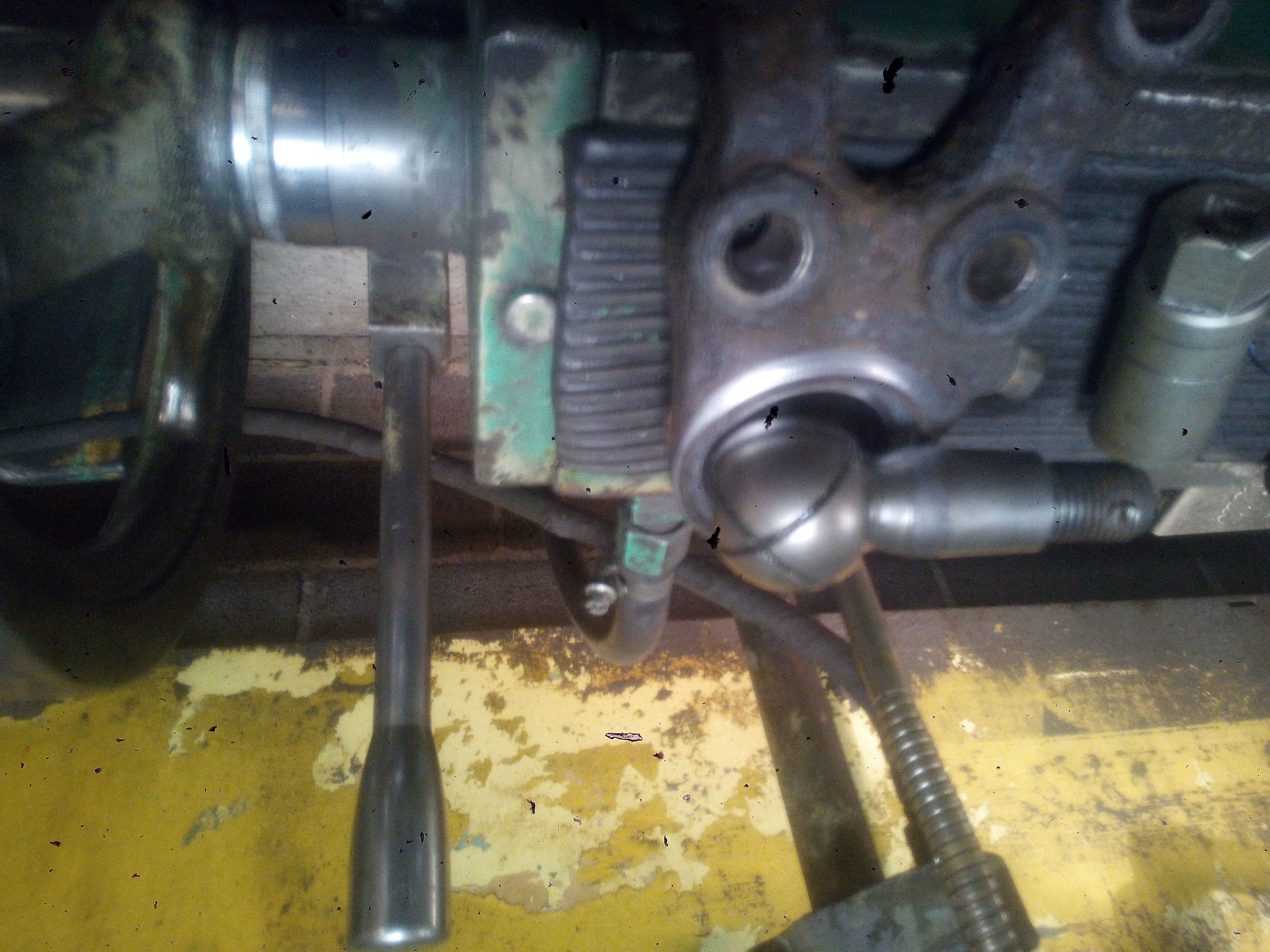

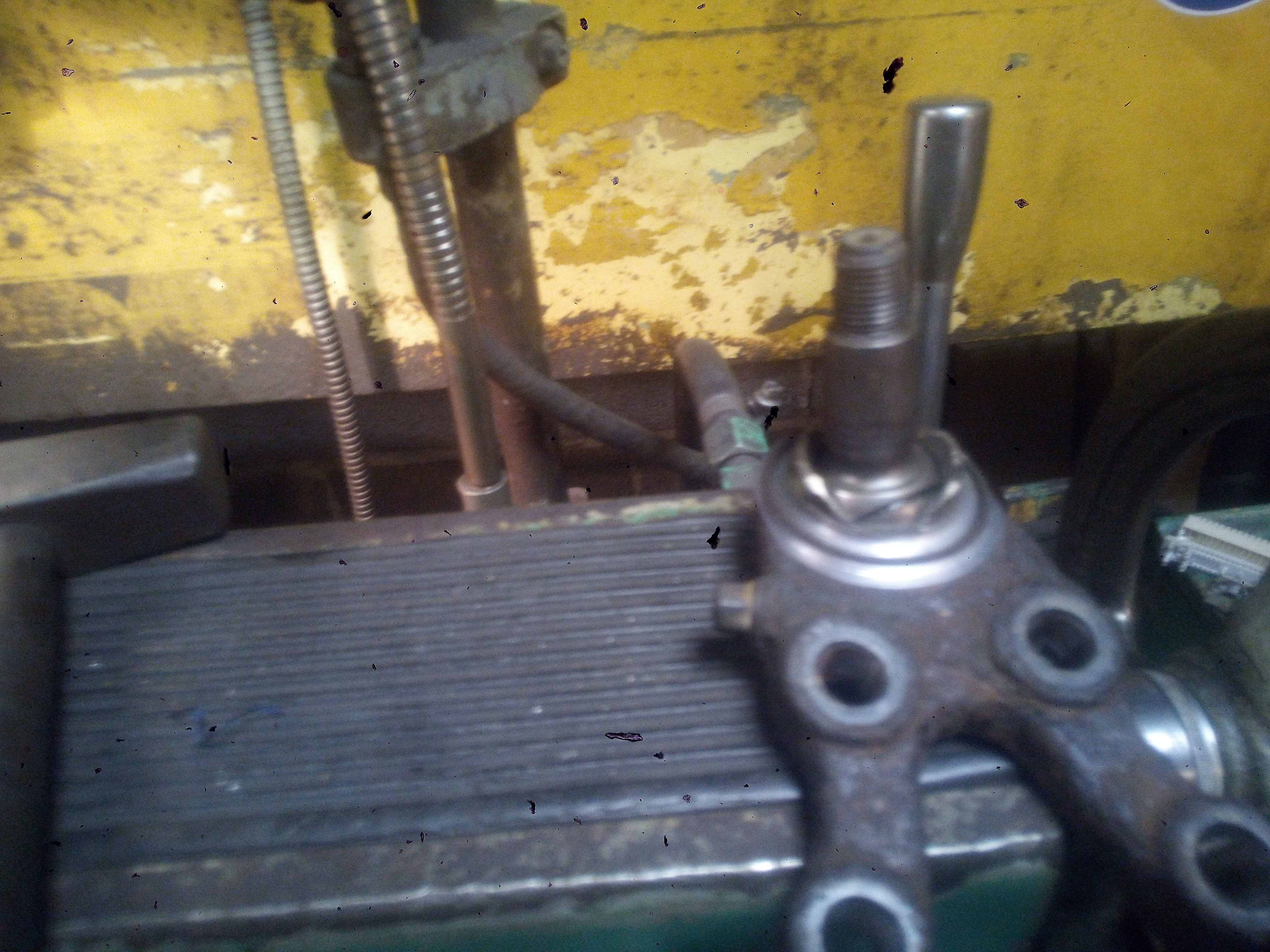

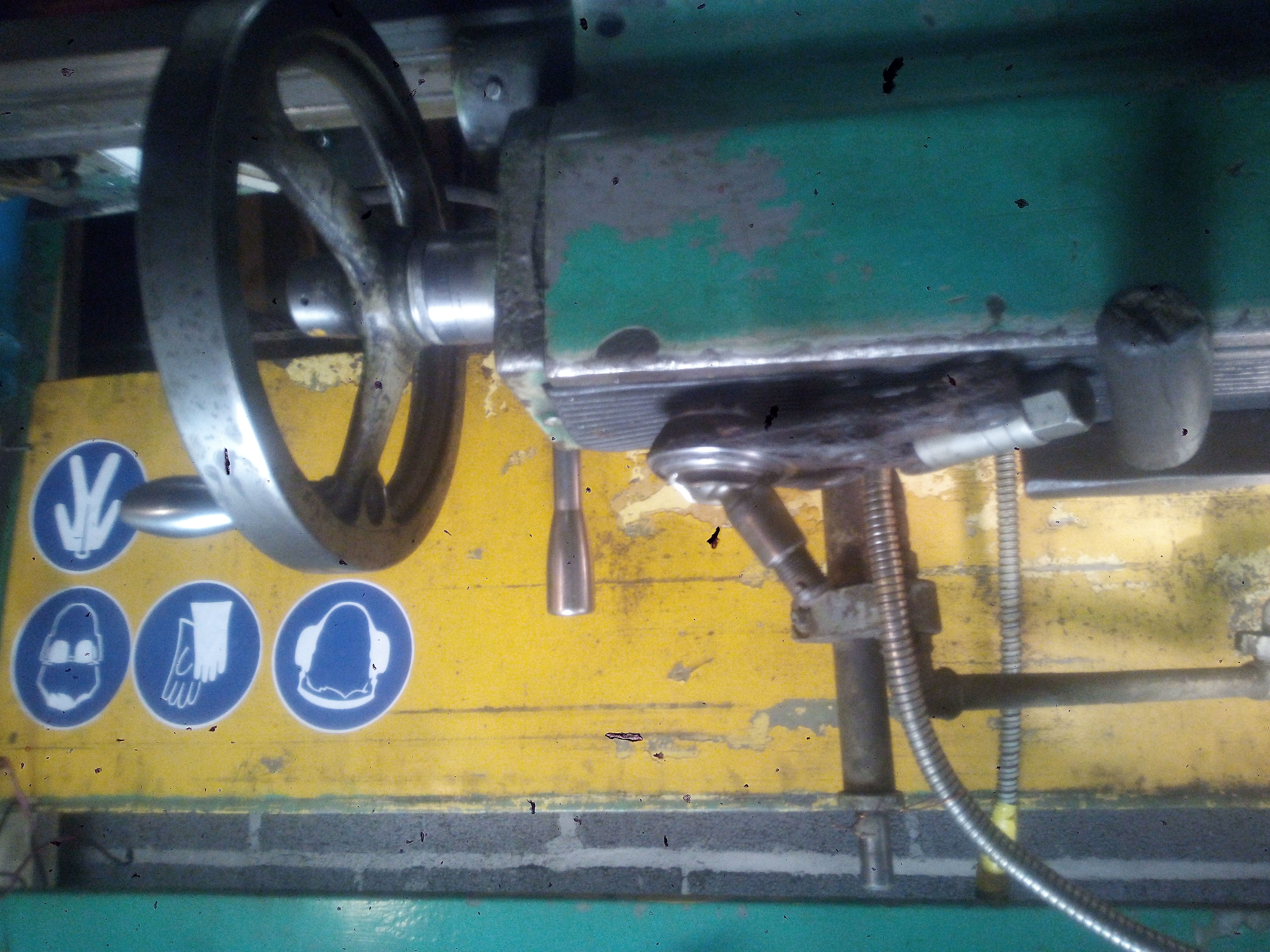

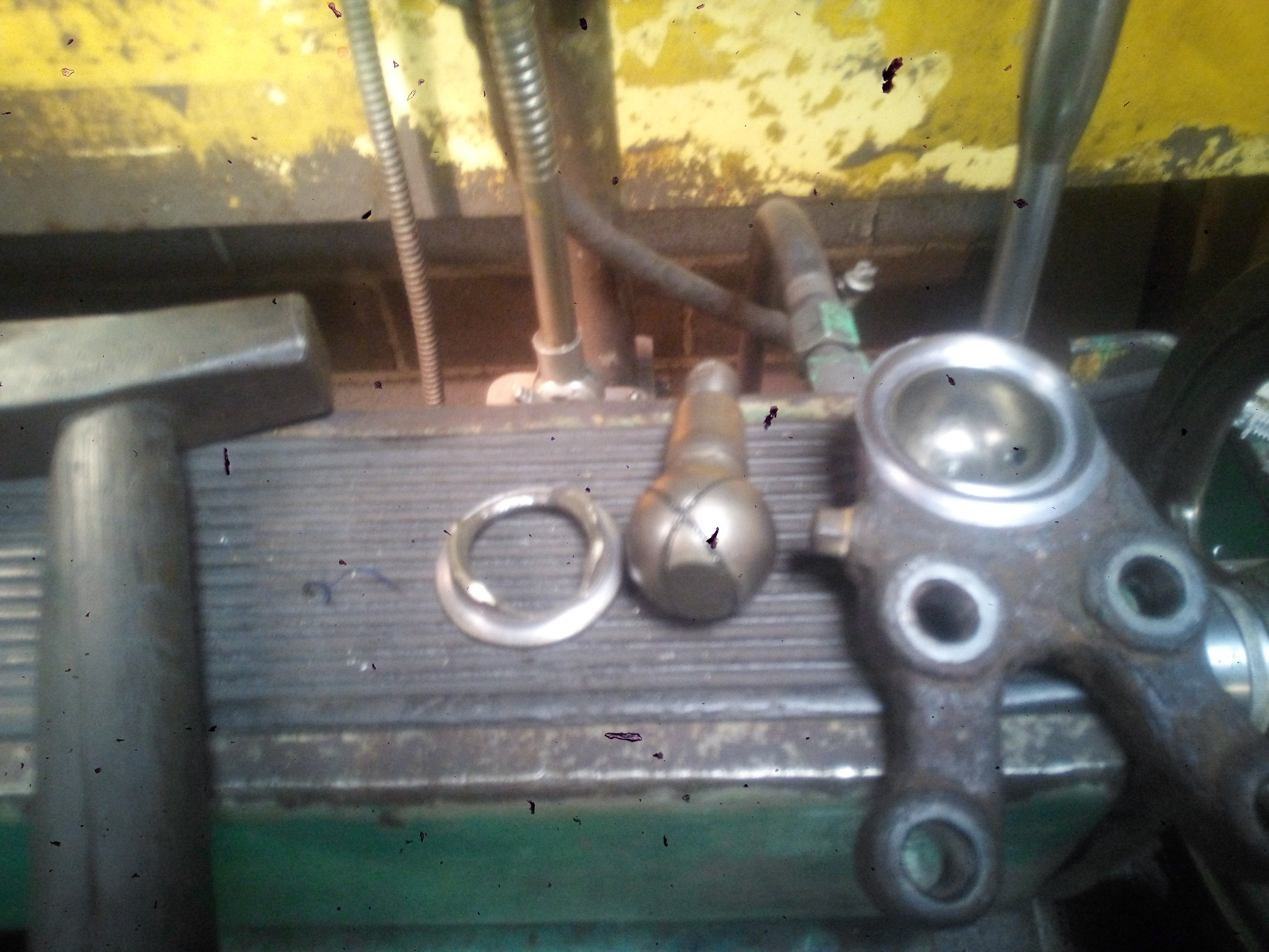

Сегодня, после всех переделок, трехкратного снятия шаровых и прочего, наконец, я смог сделать все замеры.
Итак, замена рулевого наконечника с шара 20 на шар 26 мм дала ещё ход вниз. В общем то, до упора, нижний рычаг упёрся в свой же кронштейн. При этом верхняя шаровая и рулевой наконечник дошли почти до упора в элипс, но не упёрлись. Но упёрлась рулевая тяга в нижний рычаг. Надо поднимать на 3 см маятник и сошку.
В общем то, можно было бы сразу заодно и перенести их из точки соприкосновения с колесом, но уже по работе меня дёргают, надо ехать. Поэтому пока не буду ничего делать с ними. Приеду с вахты и буду решать.
Полный ход колеса получился 32 см. Как ограничитель, что вверх, что вниз, упор нижнего рычага в свой же кронштейн. Но надо, конечно, приварить ограничитель, чтобы не вывернуло рычаг. Но крыло и арку, для полной реализации этого хода, надо резать несколько сантиметров, А если на 37", то резать надо около 10 см.

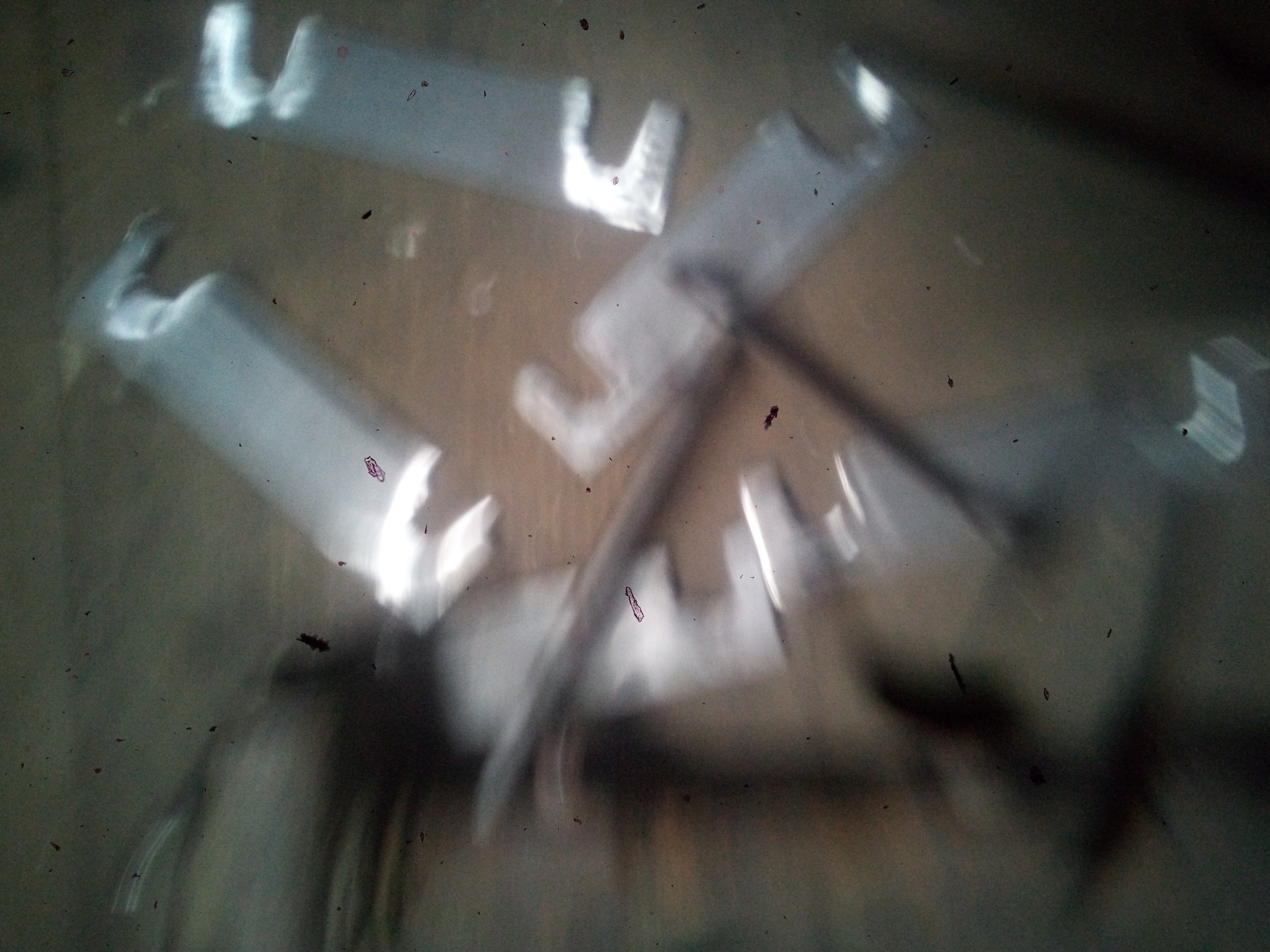

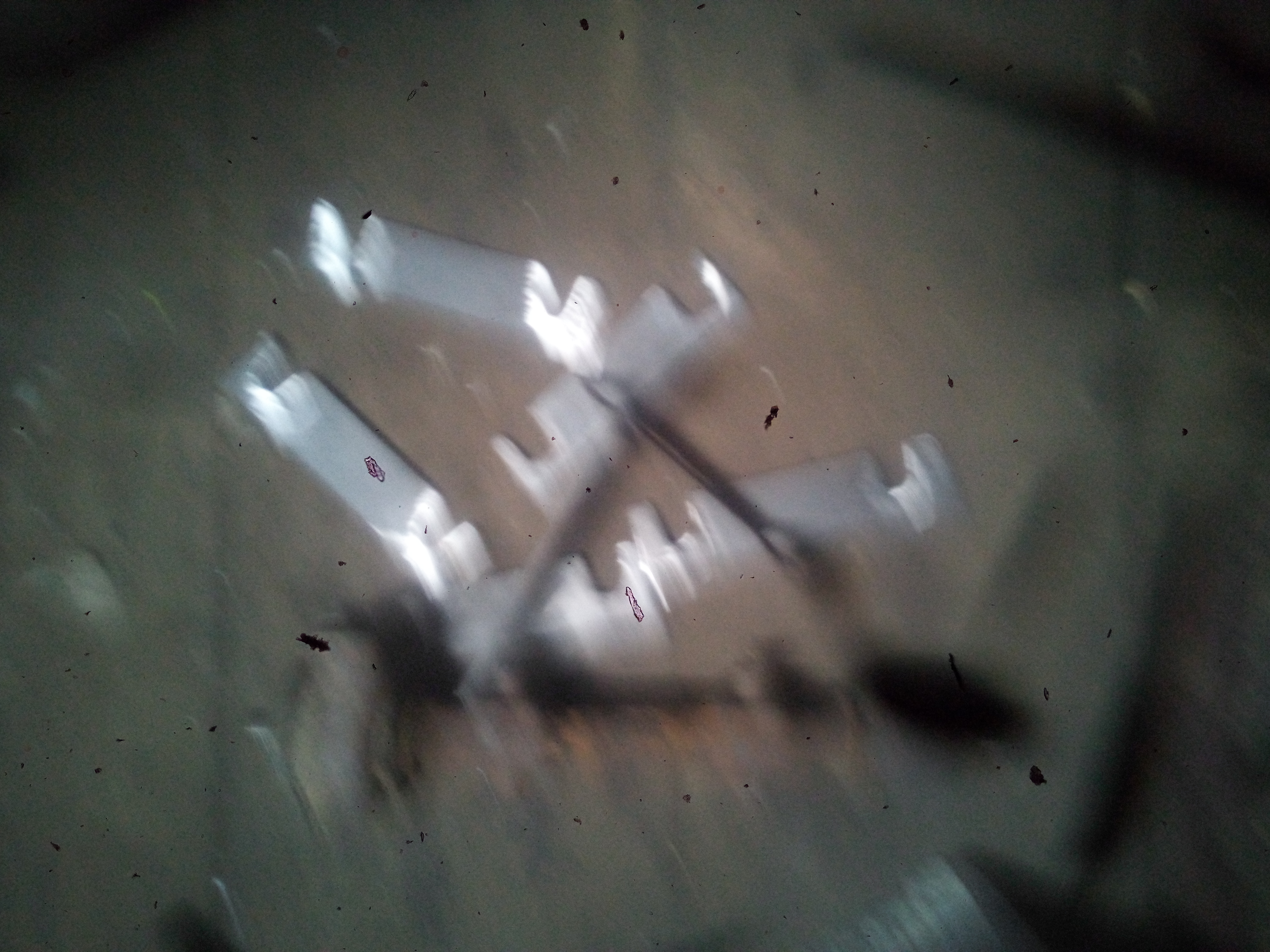

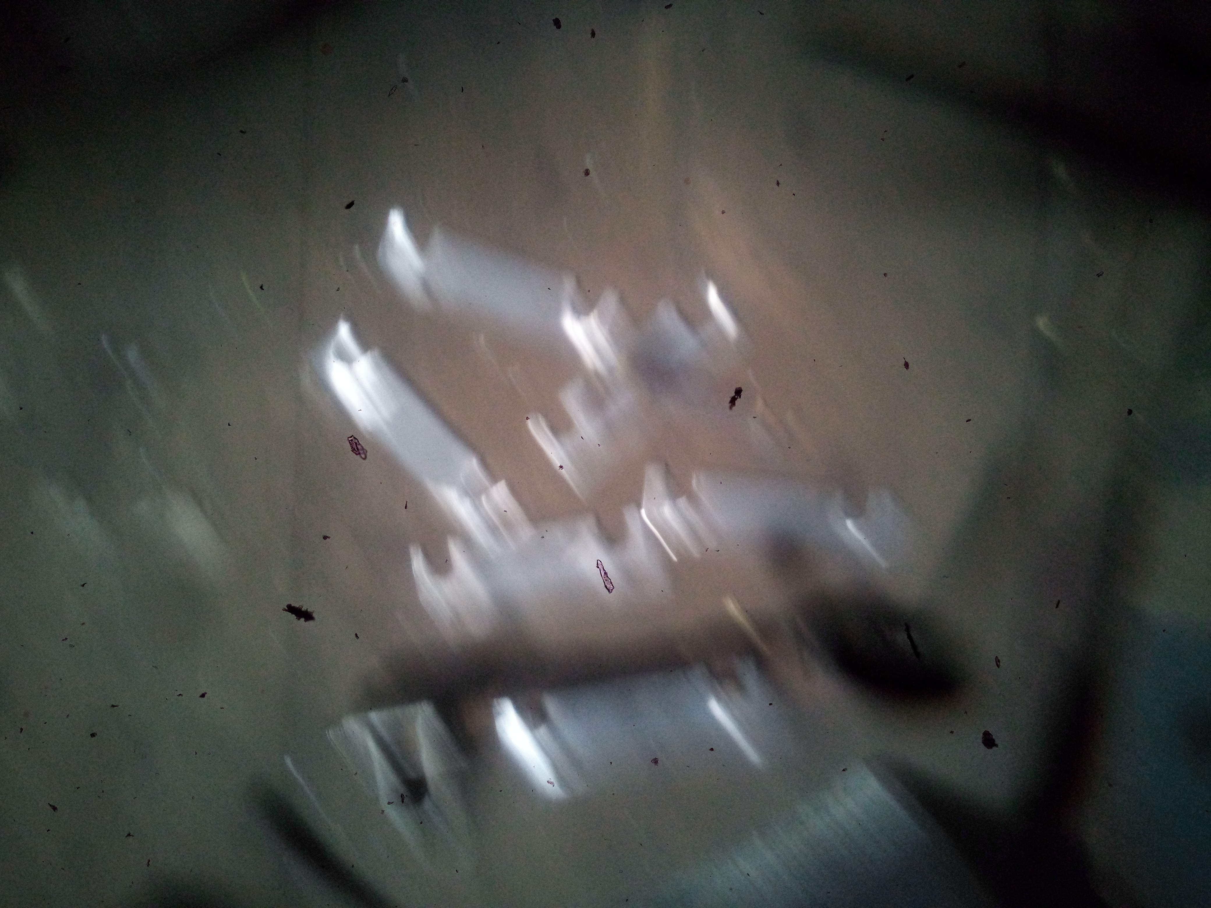

Да ерунда вопрос - полоса металла, два отверстия по диаметру болта, болгаркой прорезал прорези, снял окалину и вот тебе пластины. Ну даже если 10 штук, то час работы.
Aleksej2000
- Сообщения: 1860
- Зарегистрирован: 15 окт 2021, 19:50
- Двигатель:: Дизель 2.5 4D56
- Мой автомобиль(и):: Митсубиси Паджеро Спорт 2007
- Откуда: Visaginas
- Откуда: Литва
- Благодарил (а): 1091 раз
- Поблагодарили: 68 раз
Увеличение ходов подвески Паджеро спорт без лифта ( начало реализации)
20 минут на 6 штук. Сделал из 4 мм, чтобы быстро набрать толщину, ещё родные стояли с каждой стороны по 1 и 2 мм по две пластины. А тащм посмотрим, надо будет, дорежем ещё.
Благо, была старая ось с закисшими болтами, срезал просто ( открутить не смогли), как примерочной образец. Очень удобно оказалось
Болты сразу предусмотрительно поставил очень длинные. Разумеется, с разборки особо прочные.

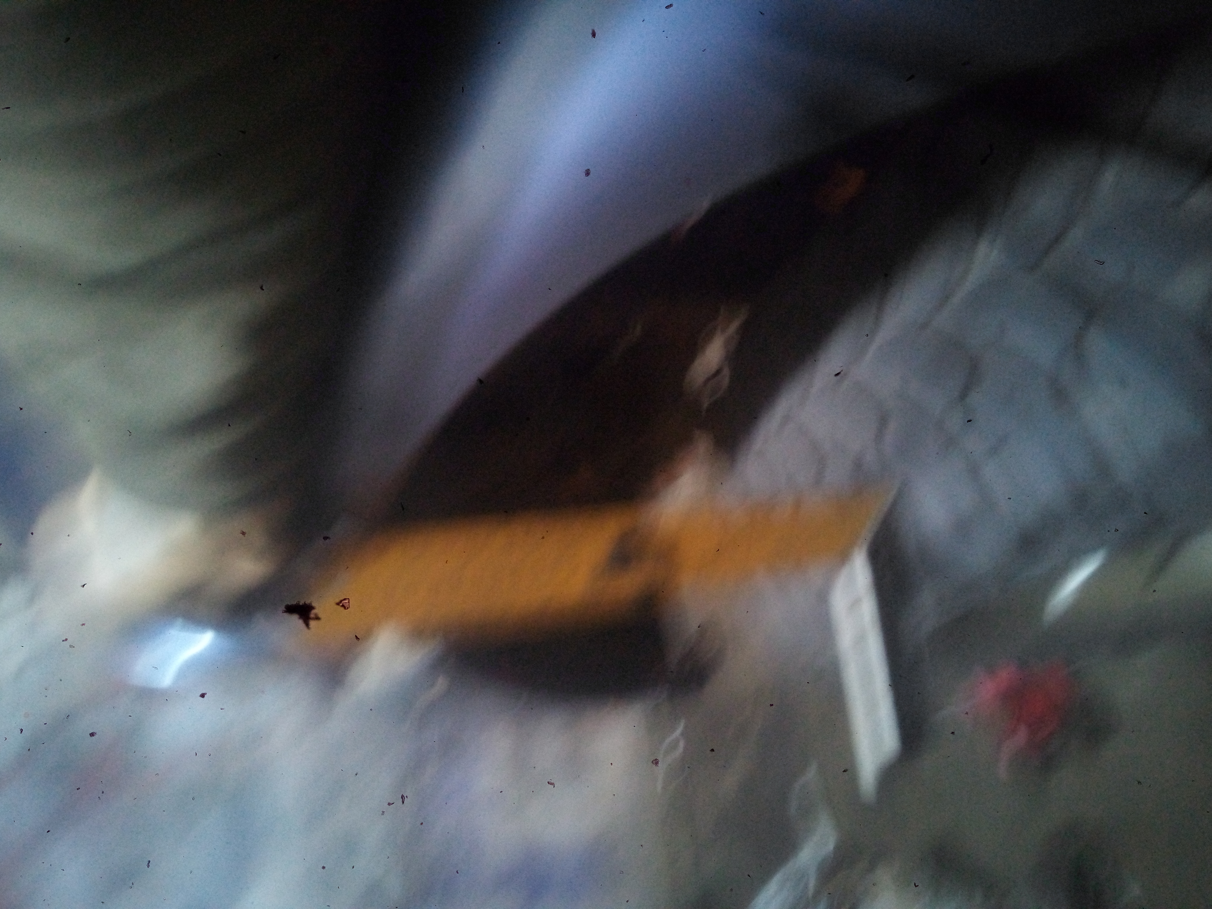

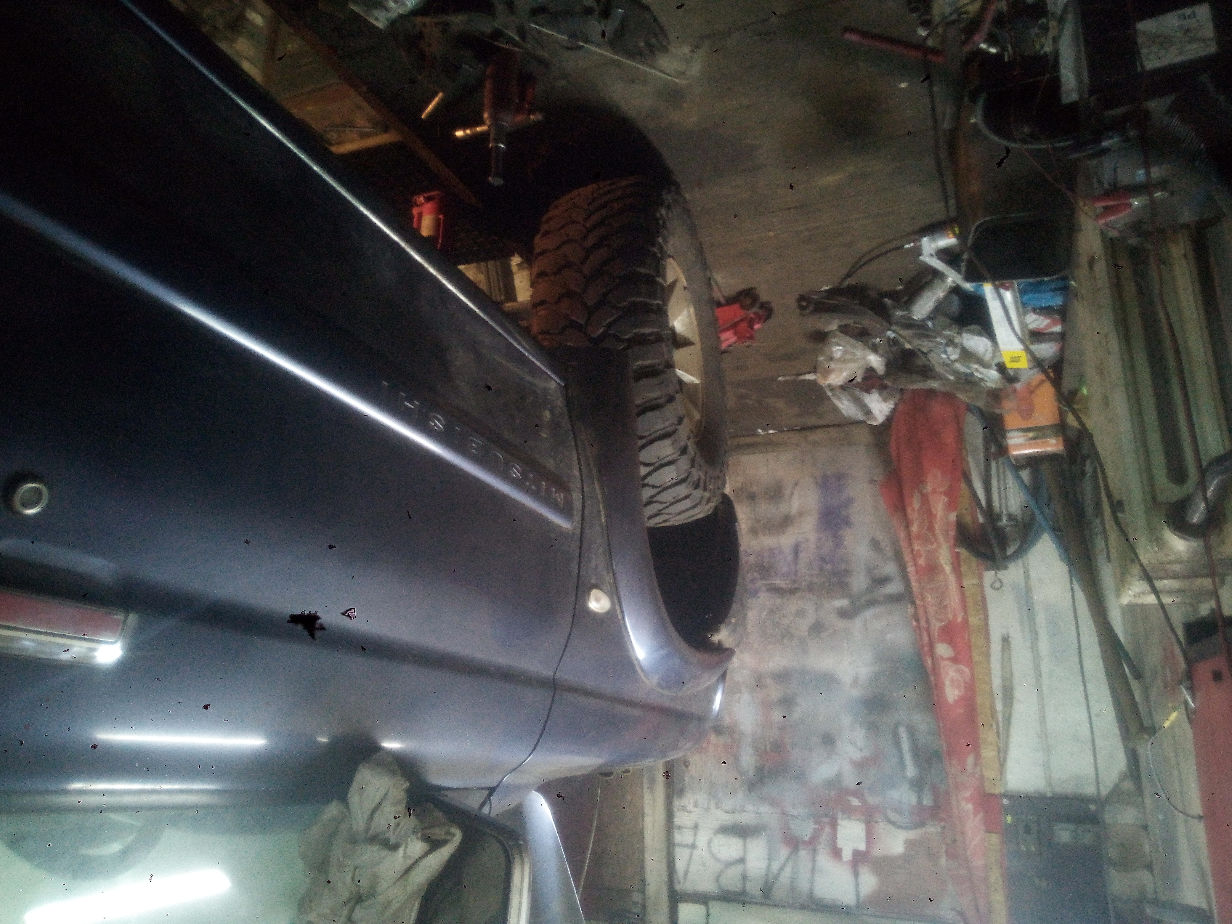

Левое колесо до нижней точки, еле хватило домкрата на 12 тонн под балку, чтобы колесо едва оторвалось от пола.
Фото с жёлтым угольником плохо получилось, там 32 см.
Вверх уходит под крыло ещё на 10 см и упирается в арку. Надо с арками и крыльями решать вопрос.
Выставил развал. +/-1-2 мм.
При этом торсионы накрутил ( перед регулировкой), между клылом и колесом 16 -17 см, поднялся перед на 5 см. Вниз ход ещё 15 см.
Теперь машина стоит с задранным передом, зад от крыла до колеса 10-12 см. Завтра попробую на разборе найти пружины длиннее и приподнять зад.
Завтра все сером на развал/ схождение записался, по плану в субботу утром на работу на рыбхоз. В общем то, испытания будут. Там как раз дороги с буераками, и снега по колено.
Приехали сегодня шланги, поставил. Потом думаю, что тормоза были очень плохие, перед от колодок только металл остался. Думаю, гляну зад. Там тоже от колодок остались тонкие пластинки. Я так понимаю, это из езды по песку и грязи их так стерло,? Передние колодки меняли месяца 4 назад, и уже в ноль стёрлись.

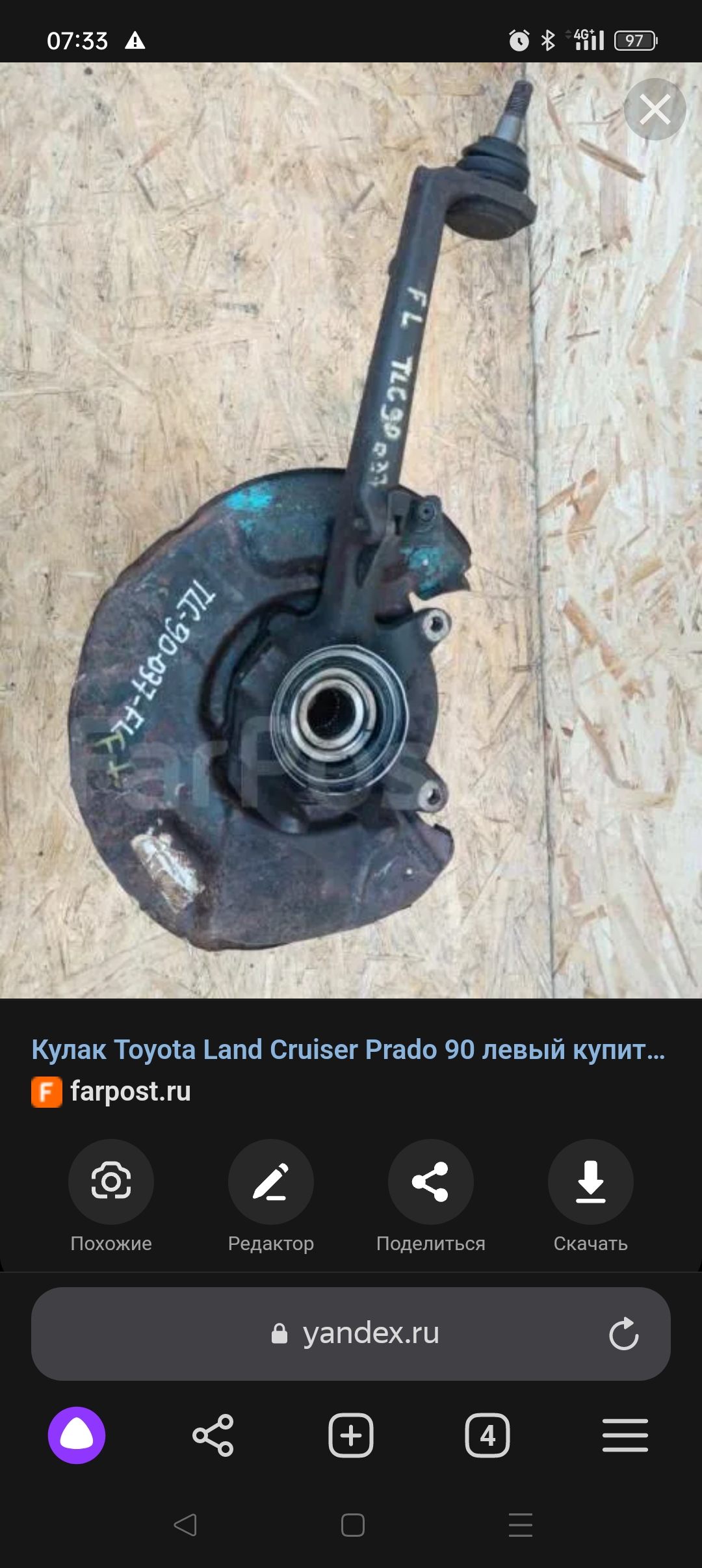

Только сегодня увидел, что если бы я переделал верхнюю шаровую, чтобы получился длинный палец (см 10-12 вместо теперешних 5 см,), то не надо было бы разваривать рычаг, и плюс рычаг стоял бы горизонтально или около того.
или такой поворотный кулакAleksej2000 писал(а): ↑ Только сегодня увидел, что если бы я переделал верхнюю шаровую, чтобы получился длинный палец (см 10-12 вместо теперешних 5 см,), то не надо было бы разваривать рычаг, и плюс рычаг стоял бы горизонтально или около того.
