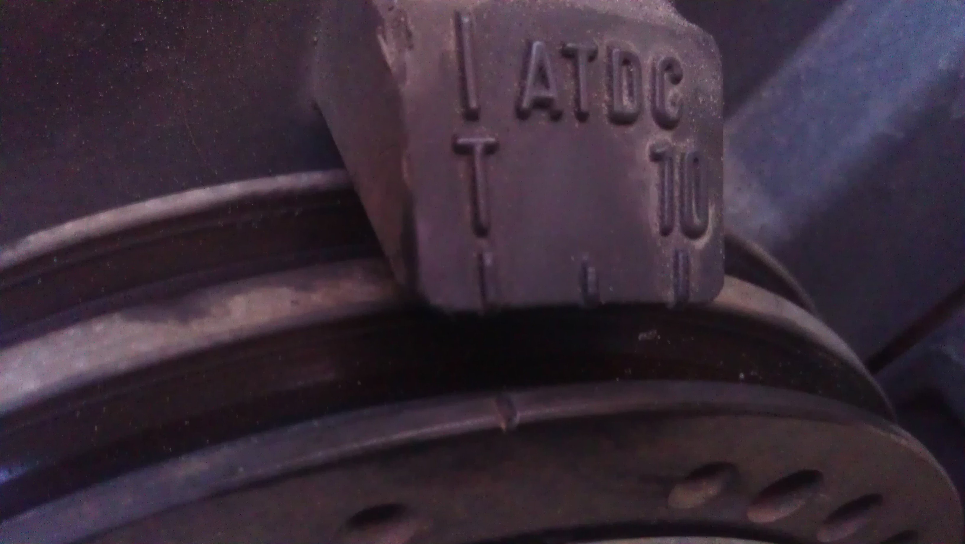

Всем привет! Меня всегда интересно, вот на первой фотке буква Т обозначает ВМТ, а риска между Т и 10, что означает? 7 градусов при регулировке ТНВД?
