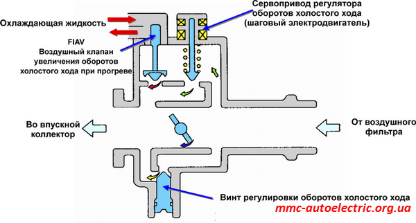

6G72 Ремонт моторчика регулятора холостого хода (РХХ) (FAQ)
Сообщение hc2hunter »
При прогреве у тебя работает клапан FIAV в дроссельной заслонке. Иногда его еще называют термостатом дросселя.
Да, подается больше воздуха.
И вообще, у мотора несколько этапов прогрева:
  • от запуска - и до примерно 45 градусов. пока прогреется дроссель, прогреются лямбды, прогреется охлаждайка, начнет нормально разбрызгиваться масло.
    до этого момента вообще не рекомендуется ехать, т.к. вся логика работает по обходным алгоритмам. и главное - в картере недостаточное количеств масляного тумана, чтобы смазывались поршни. по этой причине если ездить на холодном моторе - первое что происходит - это обдираются цилиндры в местах юбок поршней и происходит залегание маслосъёмных колец.
    и именно с этого момента обычно начинает шевелиться стрелка температуры, сигнализируя, что можно трогаться.
  • от 45 и примерно до 83 градусов. уже работает почти вся логика, можно ездить не давая особо машине "под хвост". двигатель догревается, но все еще подается избыточный объем топлива на некоторых режимах.
  • 82...83 и выше. считается нормальной рабочей температурой. включается обедненка, т.к. достигнуто оптимальное воспламенение и сгорание.
    именно при такой температуре нужно проводить обучение холостому ходу, например, того же РХХ.

Спасибо большое за картинку и разъяснения. Теперь знаю как дросель устроен. Но вопросов появилось больше)))
Если обороты при холодном запуске увеличиваются а потом приходят в норму-знатит клапан FIAV работает корректно.
Если РХХ на прогретом двс работает штатно, то он здесь не причем.
Может клапан FIAV регулируется как то?
Допустим все клапана работают нормально, дополнительно воздух может пройти только через заслонку? если да то как проверить ее герметичность? если она должна быть. Было грязно,все вытер но ни чего не изменилось.

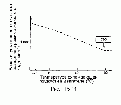

dvm99
Сообщения: 22588
Двигатель:: 6G72, 12клап.,
Откуда: Свердловская обл.
Благодарил (а): 759 раз
Поблагодарили: 1094 раза
Сообщение dvm99 »
Вот выдержка из мануала.
Тяжеловато определиться, но меньше 2000 даже при -20.
У меня при -20 около 1700.
Буфер обмена01.gif (7.07 КБ) 3453 просмотра
