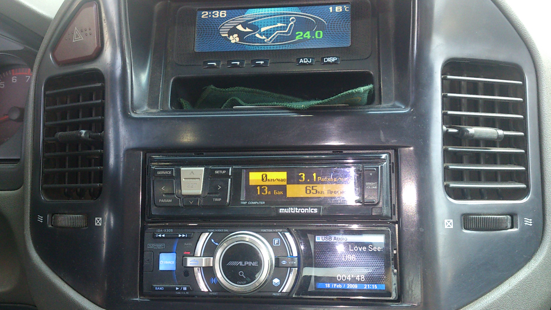

Я такой продаю за 200 $ http://video.potrebitel.ru/?action=mode ... d_id=13505 жаль что ты так далеко. И камерку поддерживает. Поменял его только из-за того, что мультитроникс некуда было всунуть. Щас камера показывает на навигаторе

Я про мультитроникс тоже думаю, но, на мой взгляд, если поставить 1 дин мафон и мультитроникс друг на дружкой-выглядит так себе)) Или надо чтобы мафон и мультитроникс хотябы подходили друг другу...

Да нормально всё. Главное ведь не красота, а качество звука(майфун) и функционал (мультитроникс)
