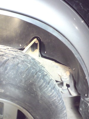

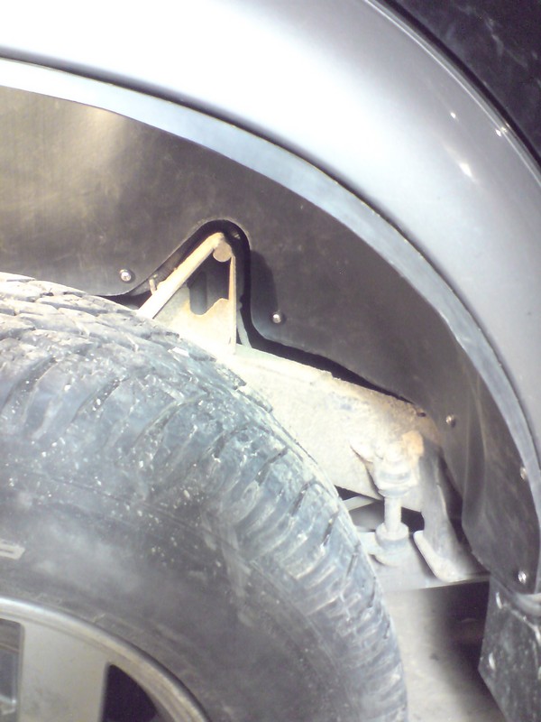

Сообщение vadym »
maakis писал(а): Да ладно уж.
Вообще подкрылки то достойно выполнены?, прилегают по месту нормально?
Пластик хотелось бы потолще, у меня спереди стоят питерские, так они реально толще в два раза, хотя в принципе и такая толщина может быть. На многих машинах оригинальные подкрылки такой же толщины и из подобного пластика и нормально живут.
Прилегают хорошо, даже слишком хорошо, практически ложатся в арку без зазора, а это может создать трудности если есть отклонения от заводской геометрии.
Просто засунуть и прикрутить все равно не получиться, надо вырезать выемку под усилитель на раме в заднем правом (см. фото), подрезать кое-где нижнюю часть и подрезать спереди и сзади, но это так для красоты можно и внахлест пустить и забыть.
В целом впечатление хорошее и если нормально поставить смотрятся так, как будто, так и должно быть с завода изготовителя.

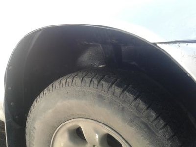

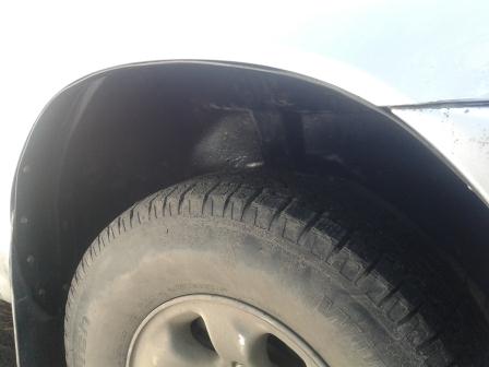

Сообщение Andrei9876 »
Машинка комплектация простая. Подкрылки свою функцию выполняют, грязи больших кусков в районе противотуманок в переднем бампере теперь нет.
Вот такие поставил себе. Подкрылки производство Санкт-Питербурга.

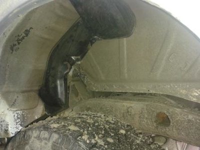

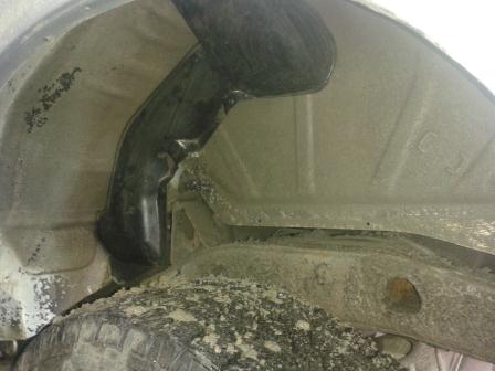

До момента установки.

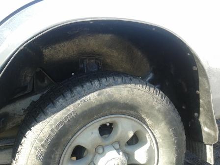

Задний подкрылок
Задний подкрылок

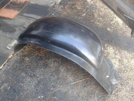

Передний подкрылок. Недостает до юбки бампера около 7-8см.

Сообщение Fox414 »
Andrei9876 я как понял крылья у тебя без расширителей арок?
тк я питерские от передние L-200 наращивал на 3-4 см чёрным пластиком.
да крылья без расширителей, планирую их устанавливать. машина простой комплектации.
