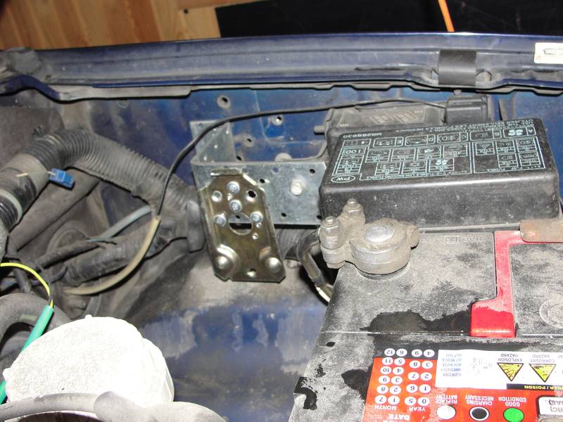

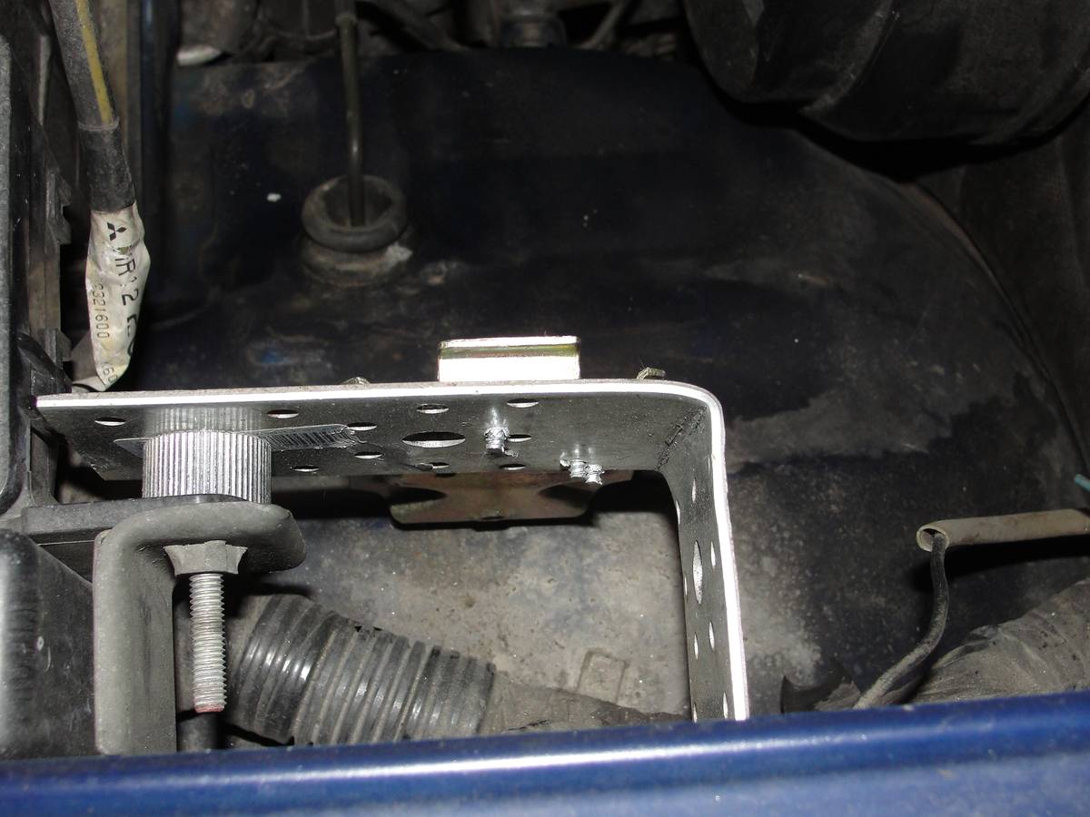

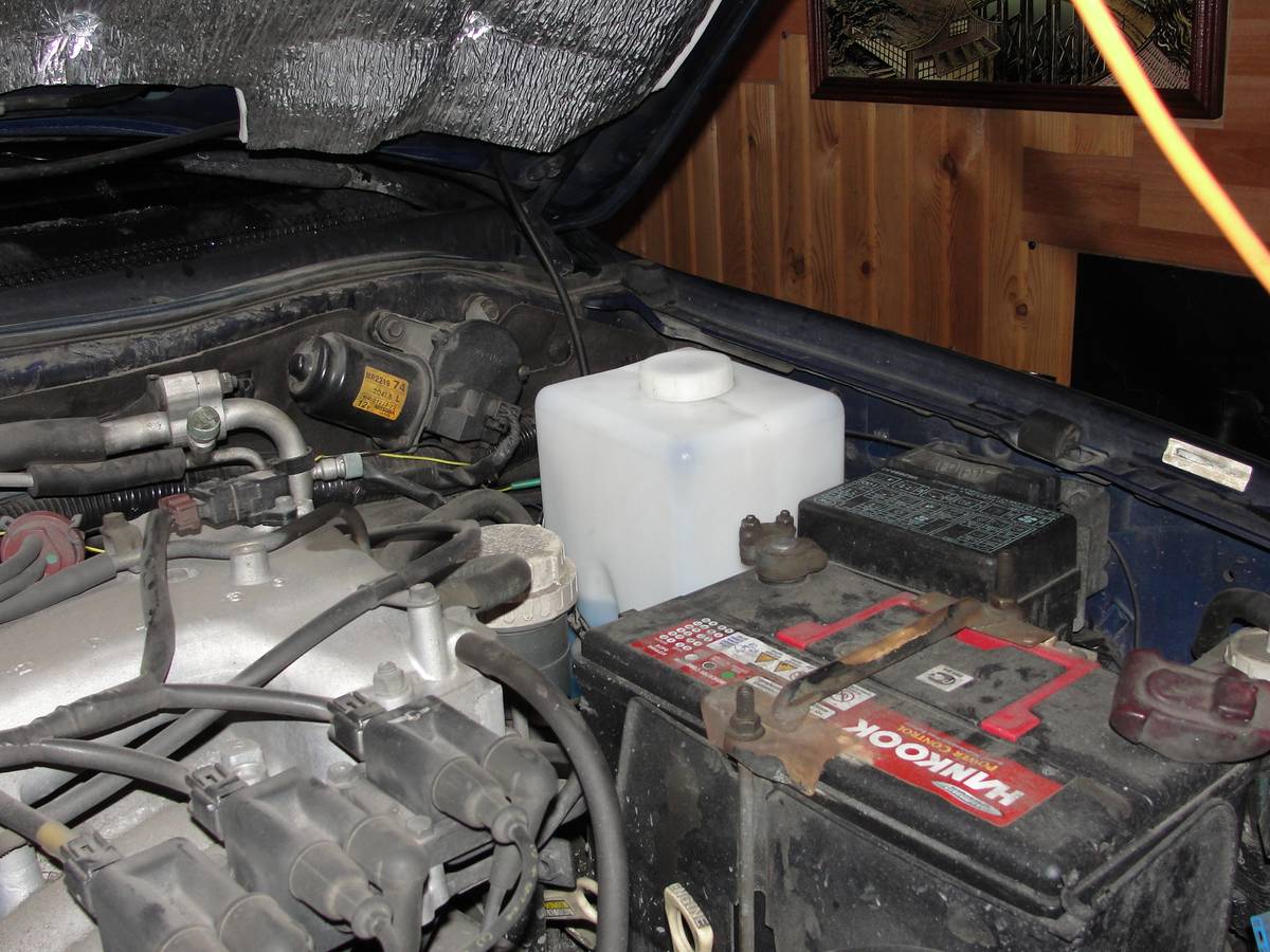

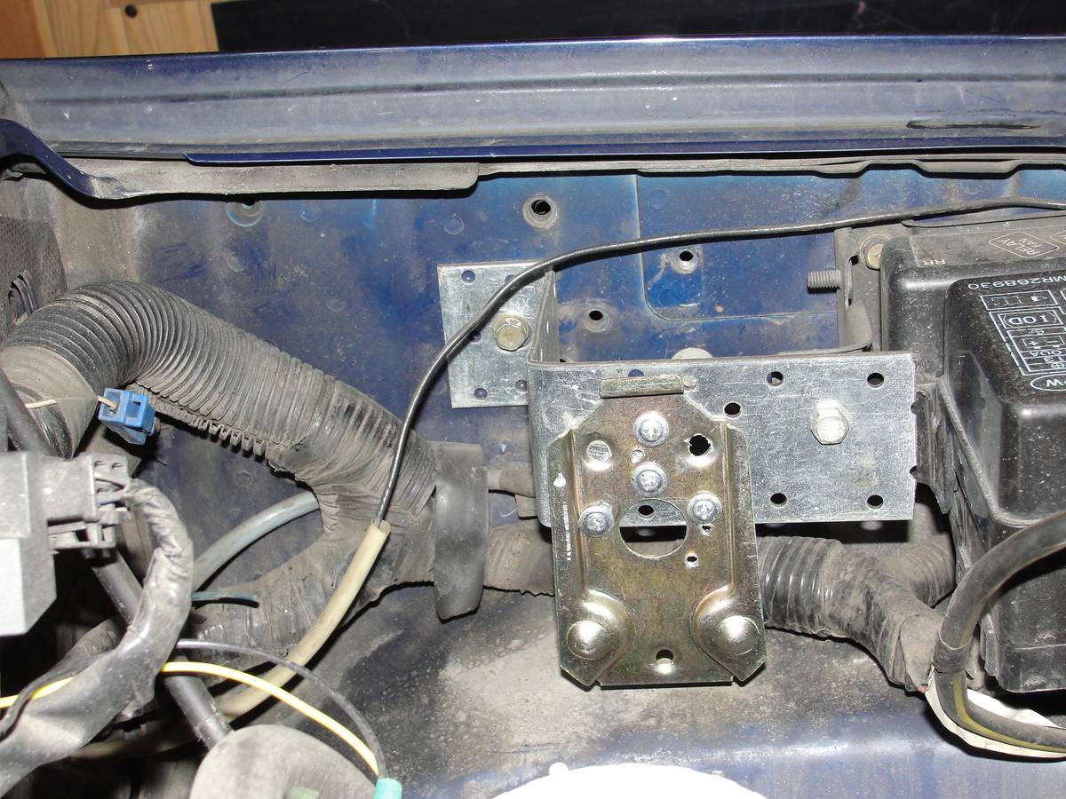

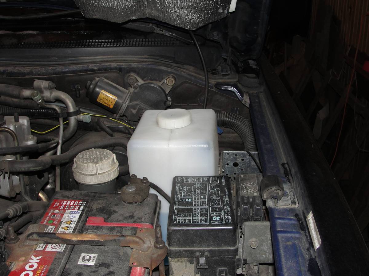

Смотрите фото:
Так бачек встал на место
Вид№1
Вид№1
Кронштейн вид№1
Кронштейн вид№1
Кронштейн вид №2
Кронштейн вид №2
Кронштейн вид сверху
Бачек во всей красе!
