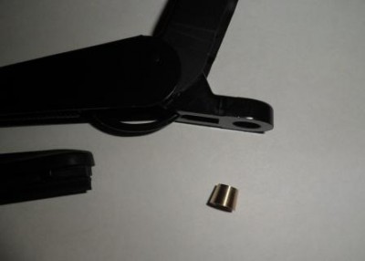

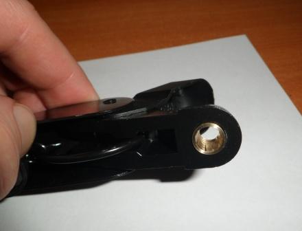

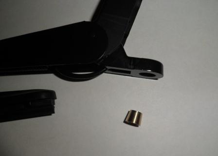

Всем здравствуйте!
Мучился прошлую зиму, кривил душой сам перед собой - что мой дворник чистит хорошо! Не чистит, в эту зиму убедился окончательно.
В конце концов решил по примеру vector-n поставить поводок от 11-ой.
Вопрос изменения посадочного отверстия решил так:
На ПТОРе (пункт технического осмотра и ремонта) есть такое здание в парке у военных, красноармеец-токарь (золотые руки у парня) из латуни за 30 минут выточил втулку (фото прилагаются).
Теперь радуюсь чистым стеклом.
