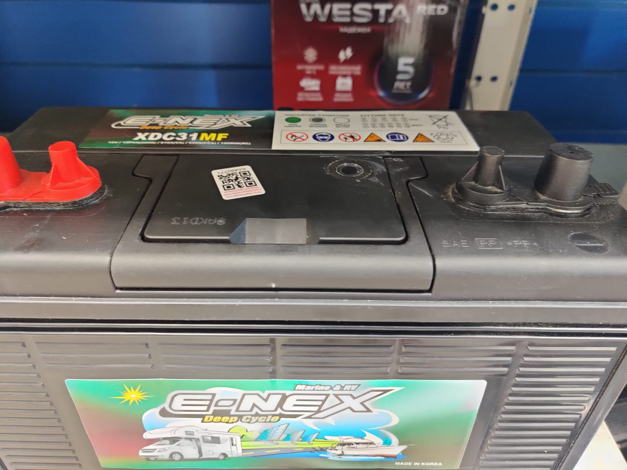

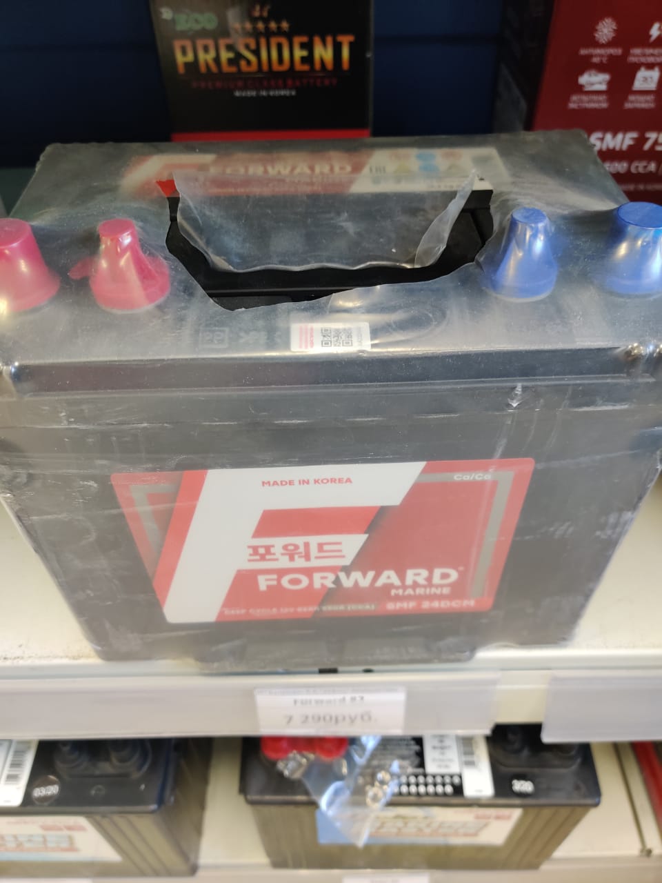

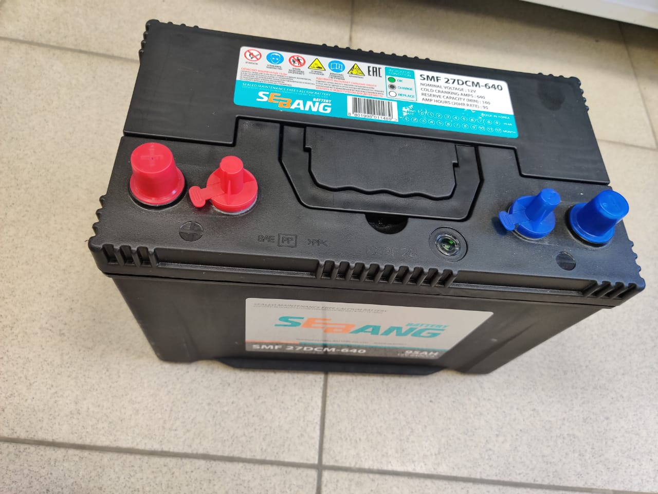

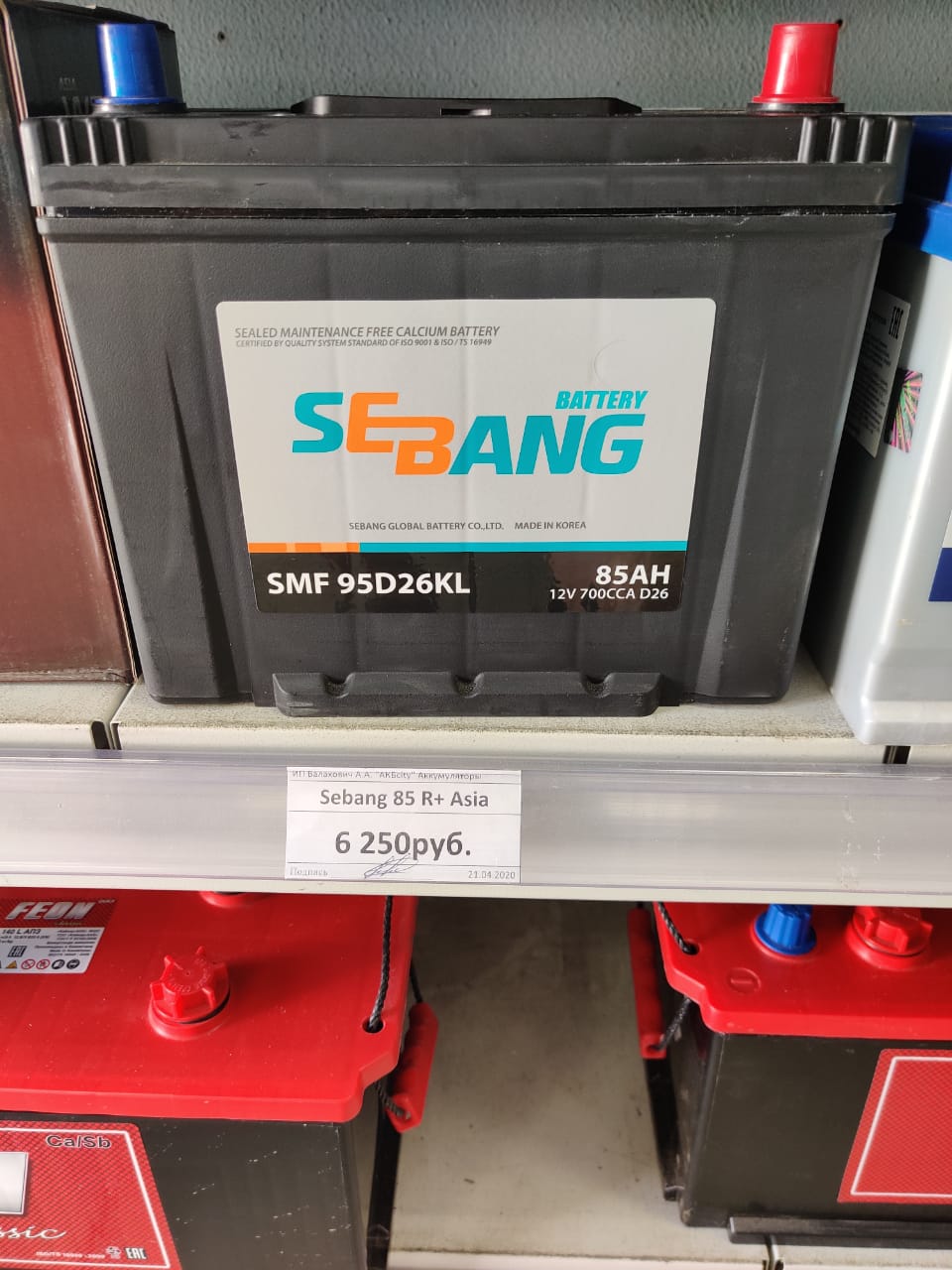

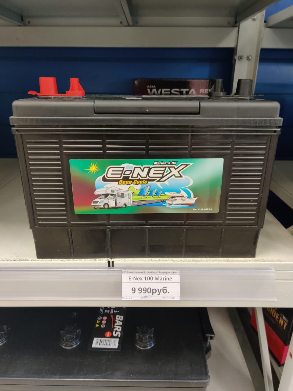

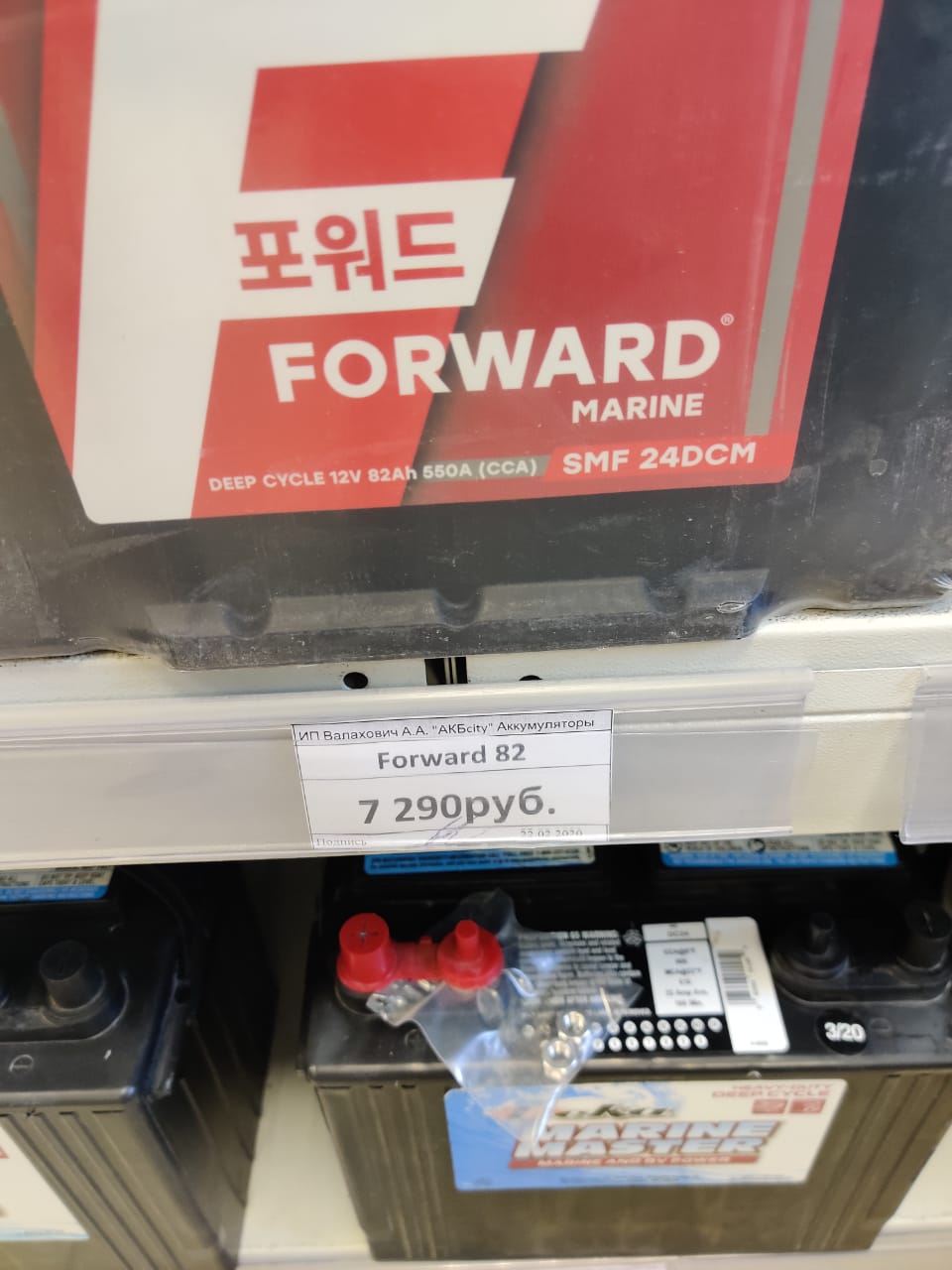

Был я вчера в магазе , и вот что мне сказал продавец , тюмень уже не та ... Раньше были отличные аккумуляторы , сейчас овно , в том числе и мутлу , батхов , и хваленый эксайд.
Сейчас рулят корейские батарейки , в том числе аккумы идут на корейские завод хендай / киа ...
У меня основной вопрос такой : можно ли ставить АГМ батарейку на П2 ?
