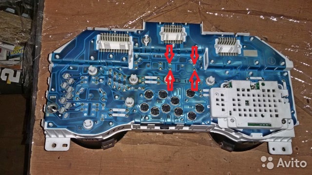

Я вот про эти контакты
Встречались два щитка у которых дорожки лопались рядом с пайкой, под лаком. Приходилось зачищать рядом и накладывать шинку из проводка. Только не перегрей, оплавится подложка

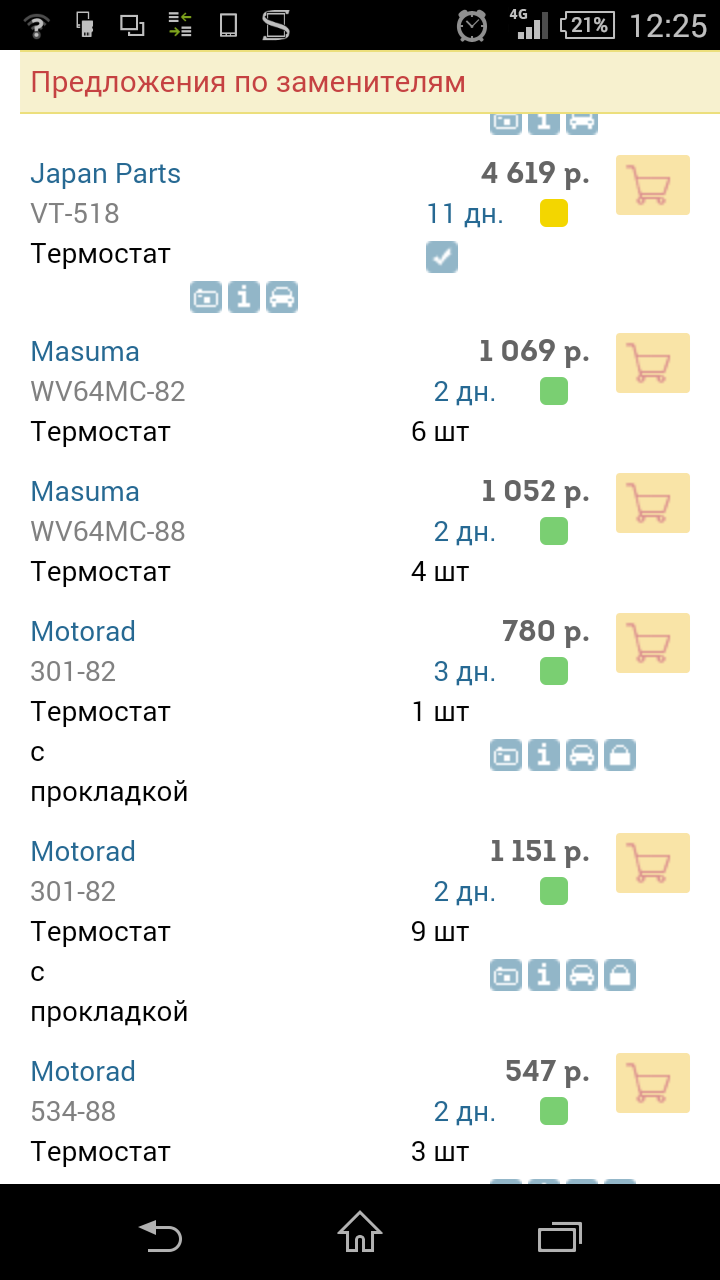

Подскажите пожалуйста, термостат у нас на 88'с, а в каталоге есть масума и др с темп.открытия 82'с, может такой поставить?

Вот нашёл...Она не будет 76,5.
Она будет 84 минимум.
А если 92-97, то и не парься вообще, это отлично. У меня сейчас 97-98 на ходу и до 105 в пробках с кондеем.
При этом стрелка стоит как вкопанная на норме.
Термостат на 82'с это на араба. Заказал. Попробую пока помыть радиатор снаружи... (( и проверить наличие и состояние поролона по периметру.
