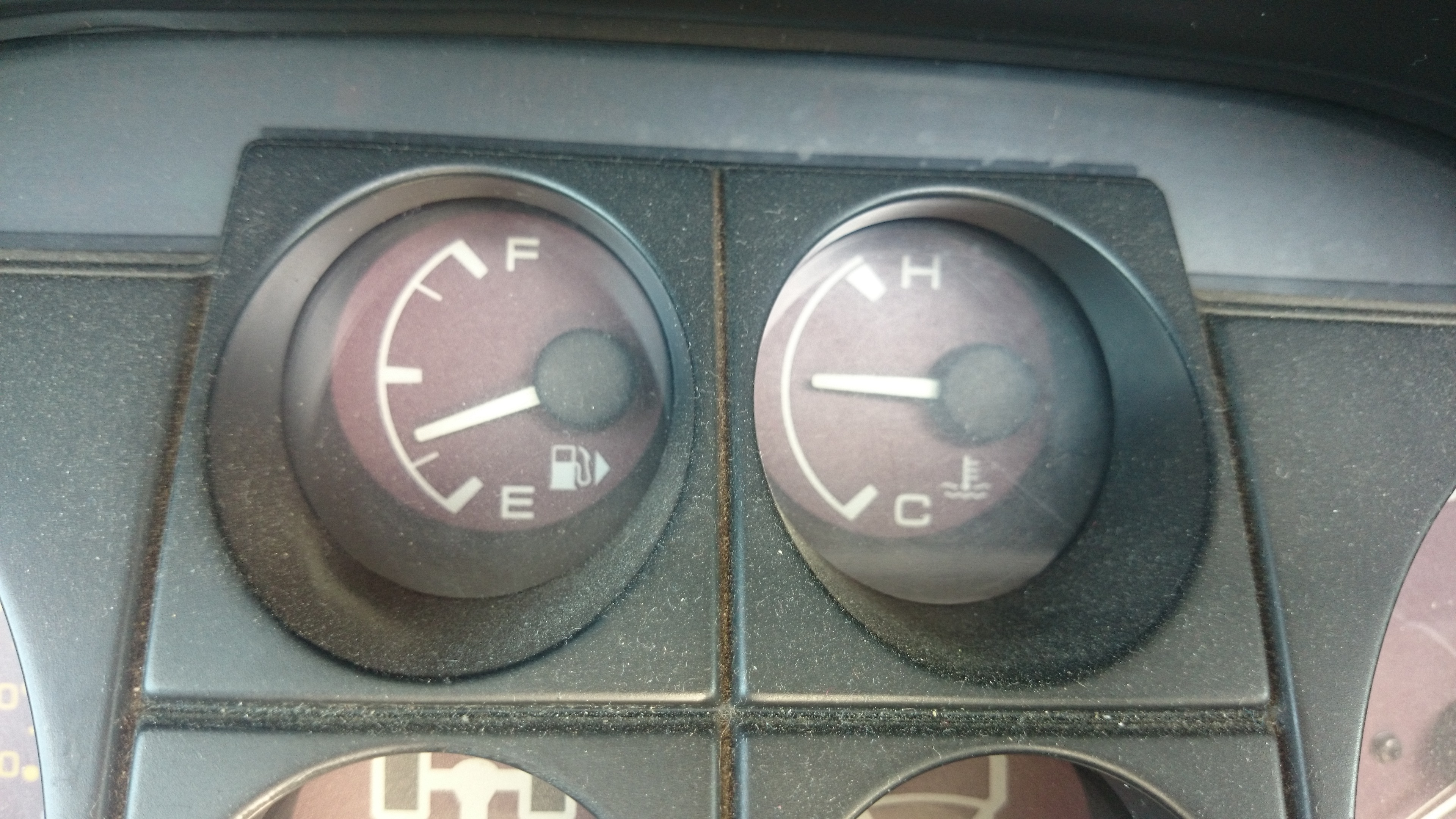

В жаркий майский выходной день стоя в пробке на выезде из города стрелочка температуры начала ползти вверх..., не долго думая включил печку и стрелка замерла где-то на 9 часов (получается 90'с), вырвался из затора, проехался, остыл двигатель, стрелка нормализовалась.
Вопрос: грешу на забитый радиатор, правильно думаю, в эту сторону копать?!

Подскажите пожалуйста, термостат у нас на 88'с, а в каталоге есть масума и др с темп.открытия 82'с, может такой поставить? :*SCRATCH*:
Скажите, на фото видно как стоит стрелка - это сколько градусов?! :*WALL*:

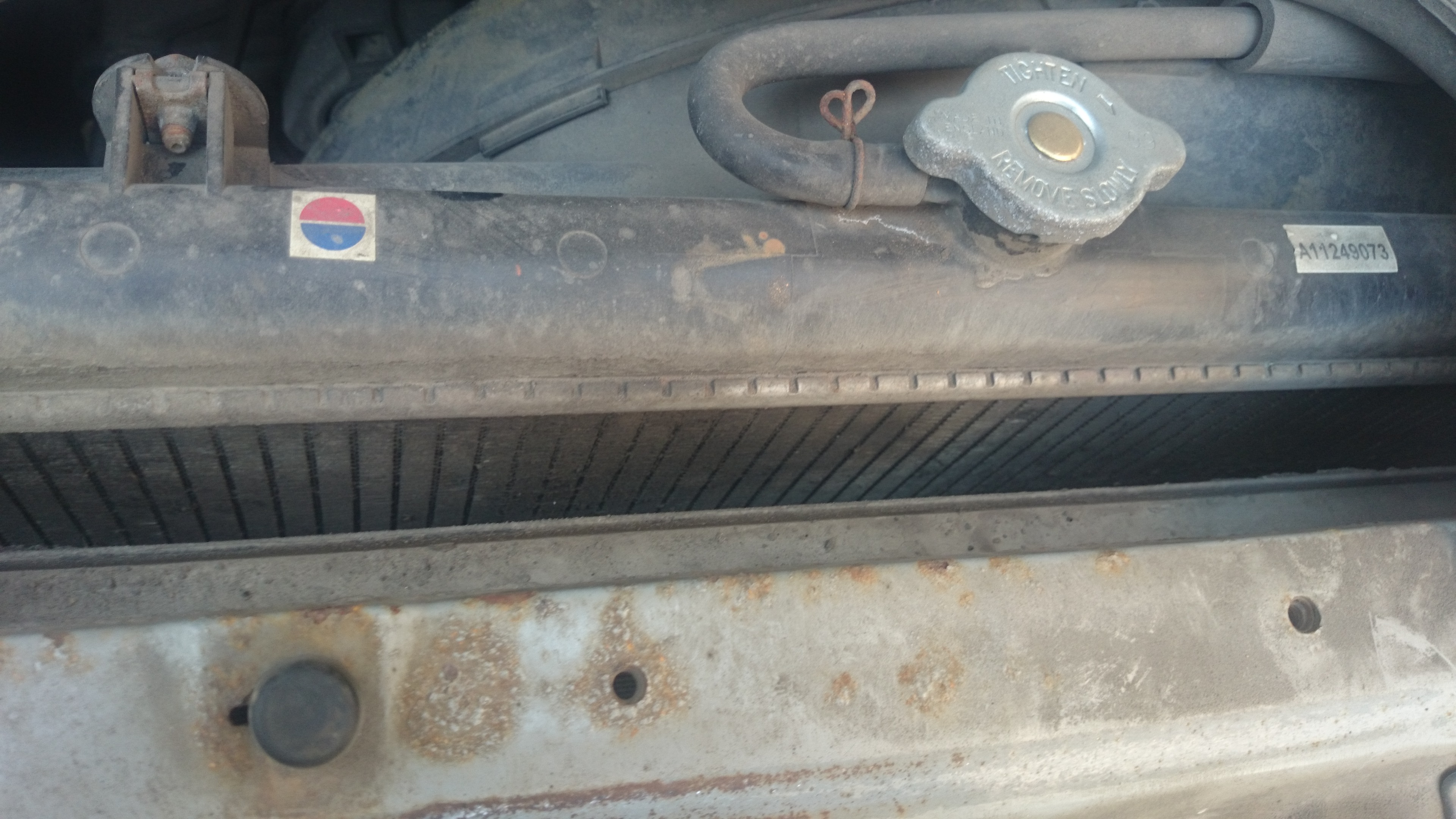

Термостат на 82'с это на араба. Заказал. Попробую пока помыть радиатор снаружи... (( и проверить наличие и состояние поролона по периметру.

Стёпка писал(а): Скажите, на фото видно как стоит стрелка - это сколько градусов?! :*WALL*:
ну... если предположить, что прибор настроен как у всех, то я бы сказал, что в районе 100-102 градусов.

Есть концентрат "активная пена" для мойки авто, завтра ей буду мыть радиатор. Подойдёт же?! "Нанести, подождать, смыть водой..."

Соответственно вот, поролона нет по периметру совсем, остатки есть, значит был там... А раньше даже внимания на это не обращал и не думал, что это важно! Ну и засран пухом-мухом((
Начну с этого...

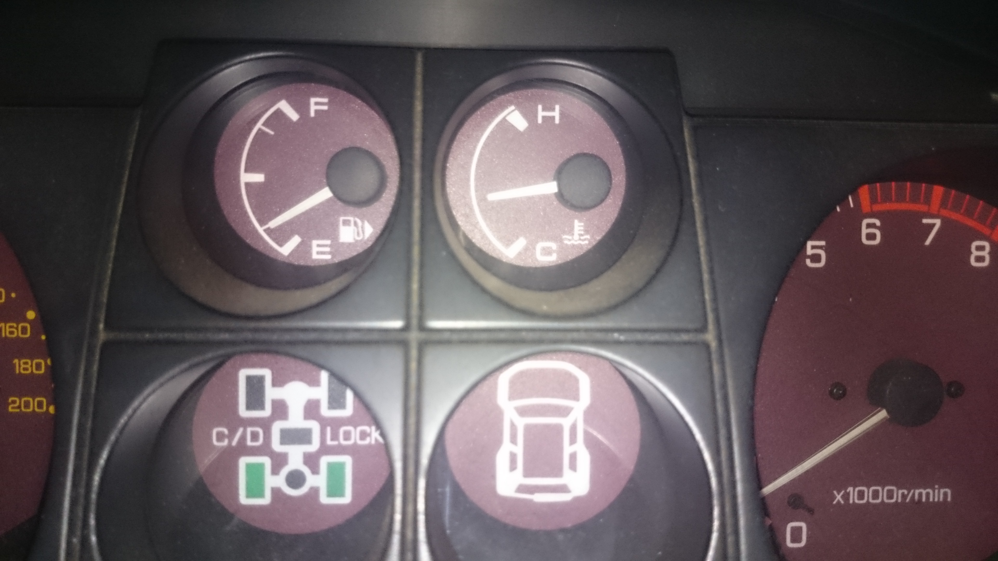

Да вроде бы как у всех, вот обычное рабочее (после поездки 30км по городу) положение стрелки:
Re: Помогите! Закипаю!
Добавлено: 15 май 2016, 09:04
hc2hunter
в идеале так и должна висеть. это соответствует 93-96.
сам я думаю, что в дикую жару (+30...+35) и при этом в пробках, догрев до 100-104 на штатной и полностью исправной системе охлаждения неизбежен и не является чем-то катастрофическим. главное следить и не допускать, чтобы стрелка подбиралась к H. а стрелка на 10:00 наверное не самое страшное состояние.
