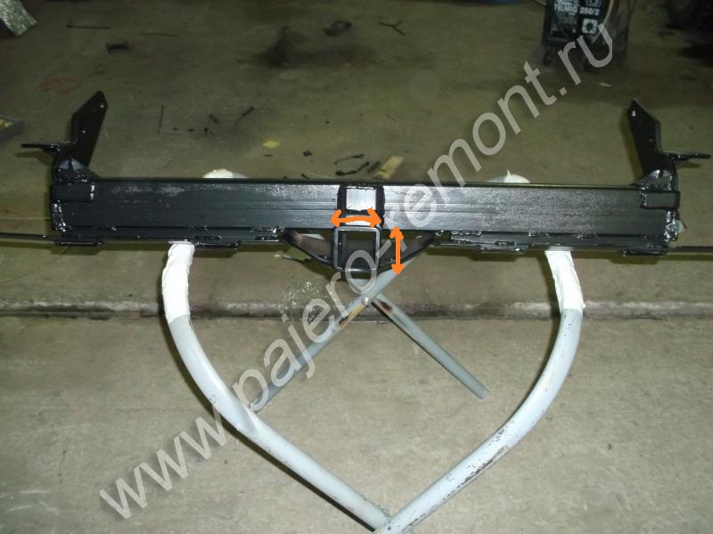

Понравились мне "американские квадраты". Хочу такой. Но сделать и отправить мне не хотят, только на месте. Поэтому полежав сегодня на даче под машиной, решил, с помощью тестя, сделать самостоятельно. Т.к. время только в выходные, думаю, готово будет недели через две. Соответственно результаты выложу.

Andrey V. писал(а):Понравились мне "американские квадраты". Хочу такой. Но сделать и отправить мне не хотят, только на месте. Поэтому полежав сегодня на даче под машиной, решил, с помощью тестя, сделать самостоятельно. Т.к. время только в выходные, думаю, готово будет недели через две. Соответственно результаты выложу.
Есть вопрос: кто ставил сам, как приспустить печку сзади? Что-то посмотрел, не понял.
Главное не промахнуться с этими размерами:

Lebed писал(а): Главное не промахнуться с этими размерами:
Хочу снять родную поперечину с буксировочными проушинами и по ней сделать, надеюсь машина без нее поездит пару недель? :)
Мысля такая.
Срезать родную трубу. Вварить между родными кронштейнами (где буксировочные петли), квадратную трубу. Потом к ней нужный мне квадрат под "американский квадрат" (да простит меня учитель русского языка за такую тафтологию). Т.к. трубу с внутренним квадратом 2", я хрен где найду, принято решение сделать его из двух уголков.
В общем ждите отчетов, только с печкой задней подскажите :D
