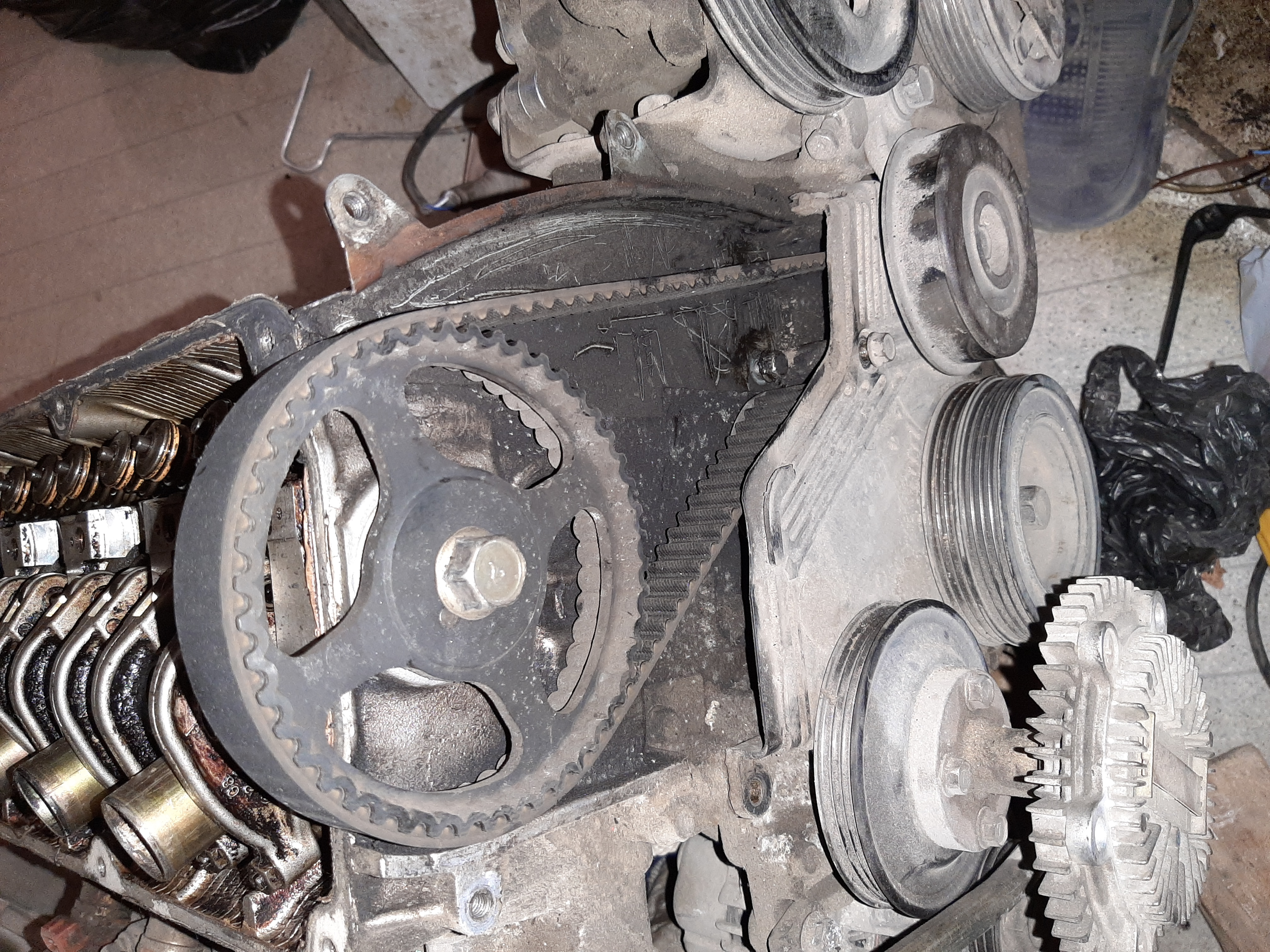

Здравствуйте. При снятии ГБЦ не смог разобраться как отделить башку от кожуха ремня ГРМ со стороны масляного фильтра. Прикручен он как я понял и к блоку и к головке, только один болт находится под шестерней распредвала. На фото "запасной" двигатель. Снять ГБЦ так и не смог.

Снимай нижние шкивы и защиту под защитой натяжитель ремня ослабляешь ,снимаешь ремень снимаешь металлический кожух он прикручен к головке и блоку и снимаешь головку

ВВА писал(а): снимаешь металлический кожух он прикручен к головке и блоку
так я с этого начал. Верхний болтик под шестерней распредвала прячется. Как его откручивать?

Открутить шестерню распредвала

В общем может кому из дилетантов пригодится, мне бы неделю назад пригодилось. Головку с блоком цилиндров соединяет кожух ремня грм. Справа два болта на 10 и слева снизу один возле генератора. Чтобы открутить правый верхний надо открутить шестерню. В принципе не важно в каком положении окажется распредвал. Лучше конечно если метка совпадет (канавка на одном из зубьев примерно на 9 с половиной часов), так по учебнику хотят. Я просто нанес маркером несколько рисок на ремень и шестерню чтобы при сборке восстановить положение. Метка при этом оказалась внизу, на 6 часов. Открутил шестерню. При сборке без разбора лобовины и расслабления натяжителя я вставил шестерню в ремень по меткам и с приличным усилием водрузил это на посадочное место. Прикрутил. Важно чтобы после снятия шестерни ремень внизу не проскочил по шестерне коленвала, хотя не знаю как его надо теребить чтоб это произошло.

И да. Где-то видел, что перед снятием шестерню с ремнем стягивают нейлоновыми стяжками. Только вот тогда если будет необходимость провернуть распредвал, чтобы поменять положение клапанов, это будет нечем сделать.
