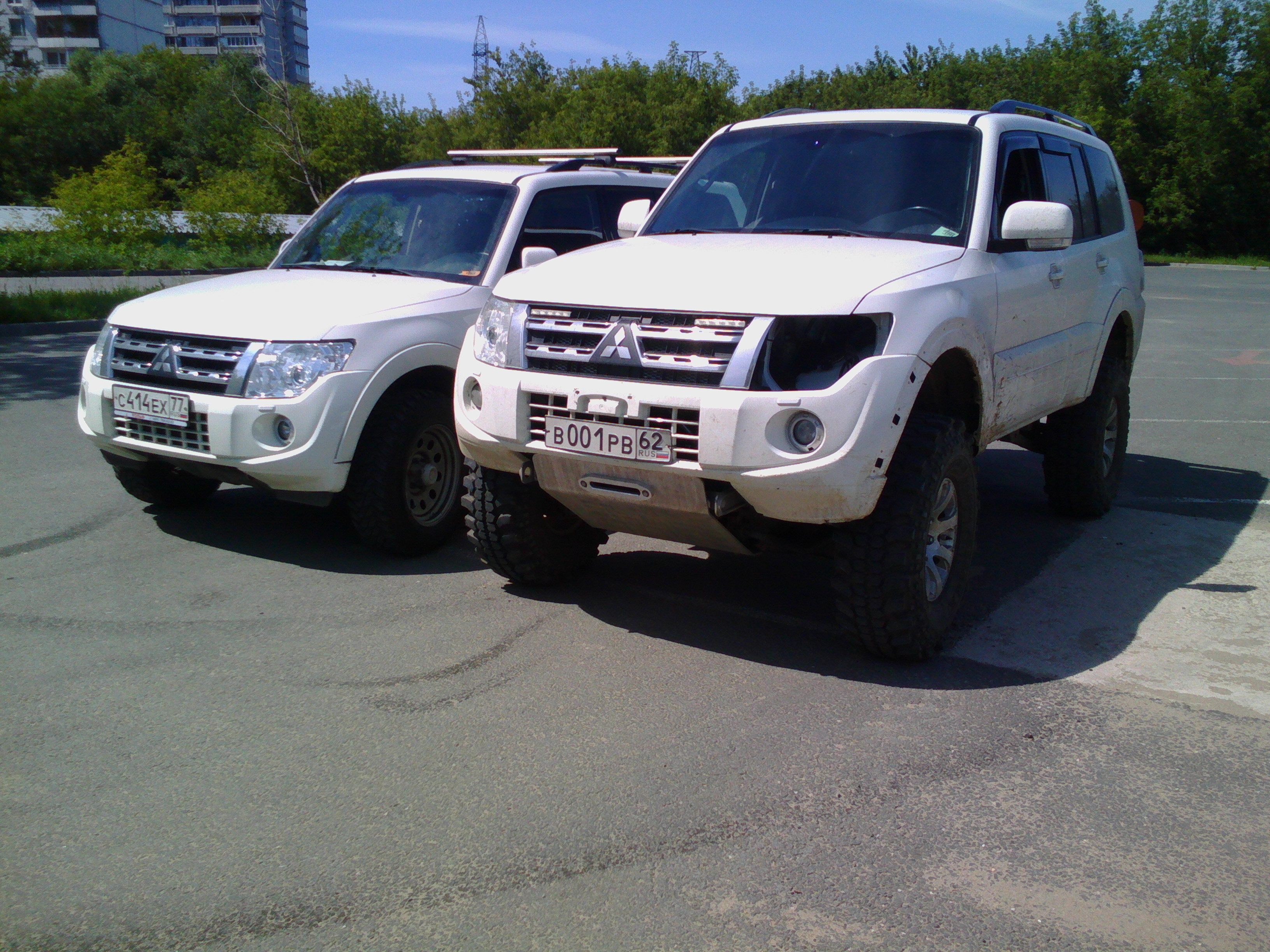

Лифт 150мм. под колёса в 38"
МШУ

cibiryak писал(а):Лифт 150мм. под колёса в 38"
Неугомонный ::-D: :*VICTORY*:
Знакомец 3-шку на 35" катал.....всё сыпалось.

Сообщение Свят »
Дэк на фоте копилка- снизу высыпается- в фару засыпаешь :*PARDON*:

Сообщение cibiryak »
Проехал уже порядка 6 000, вчера купил гражданские колёса 315/75R16, симаки жалко пилить. Пока ни чего не сыпятся, надо конечно втулки стаба поменять,может стойки стаба за одно, пока времени нет заняться паджеркой.
