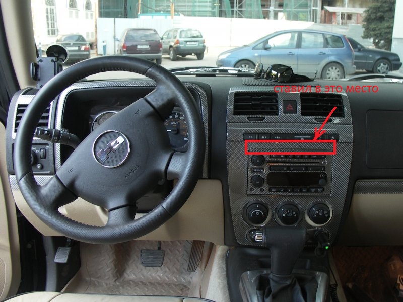

Мишаня из Обнинска писал(а): там навинация была с телеком выдвижным. Внешне не понятно что в машине телек
Ставил себе 1/2 дина монитор так его не видели сидящие на пассажирском сиденье владельцы такого-же авто.
Prology 750
управлял он как раз карписишкой + свой тюнер. планировал сменить системник на ЭТО да продал раньше )
если найду фотки выложу как стояло. Вообще отличный вариант. Ставил именно из-за парковки у подъезда. Люберцы :*HUNTER*:

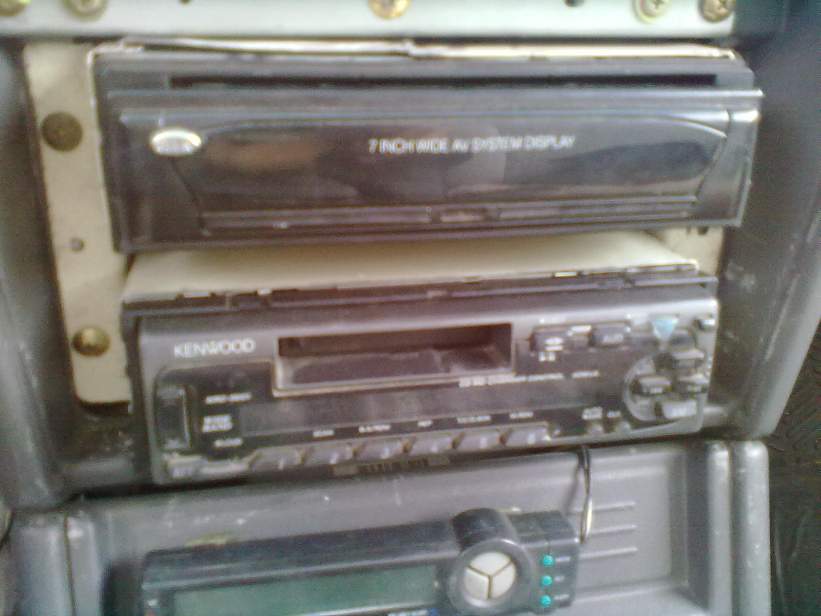

Вопрос по теме: я читал в начале топика, что нормальный 2DIN юнит вместо стандартного навигатора не влезет, но никаких деталей. У меня вопрос: а что конкретно будет мешать? Руки у меня есть и растут откуда надо, болгарка и ножницы по металлу тоже. Хочется взять вот этот аппарат:
СЦЫЛКО
или такой:
ДРУГОЕ СЦЫЛКО
Вниз его ставить смысла нет, так как при езде навигатор должен быть в поле зрения. Этот кожух навигатора идеальное место. Хочется все таки прикупить эту верхнюю часть и поэкспериментировать.
У кого какой опыт был в этом направлении?

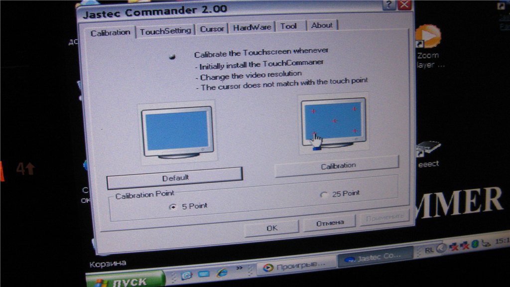

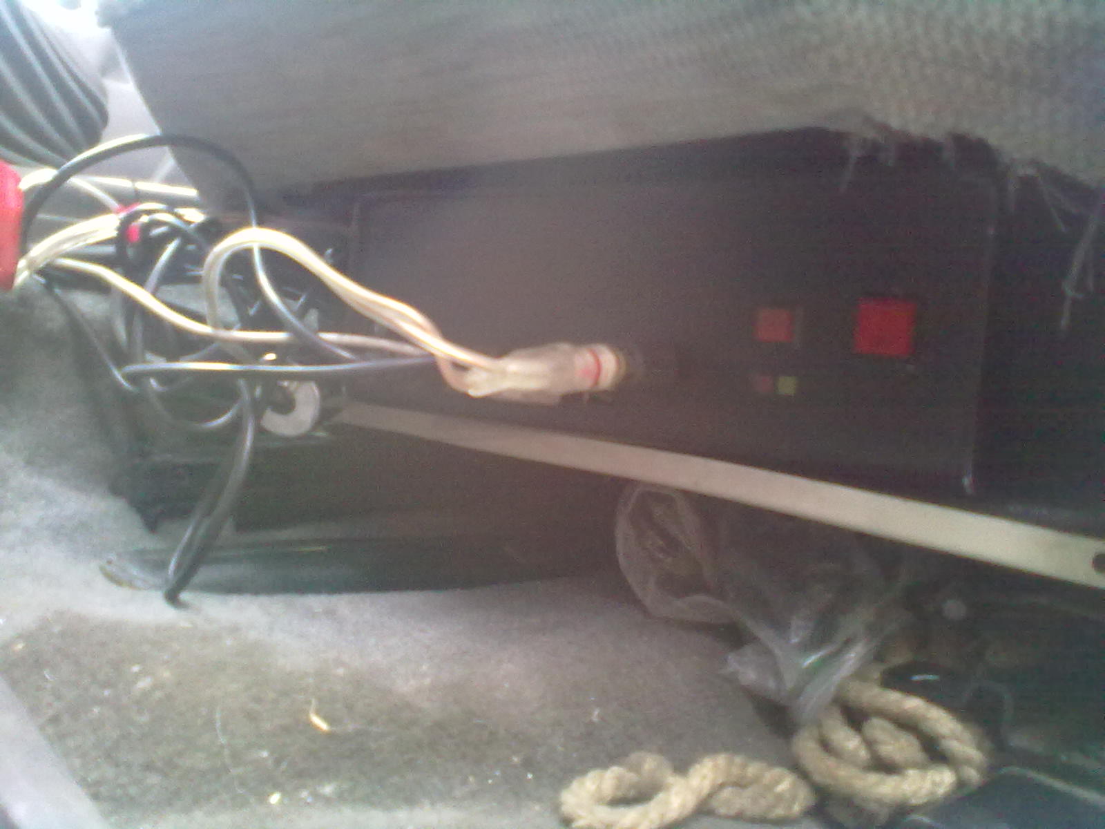

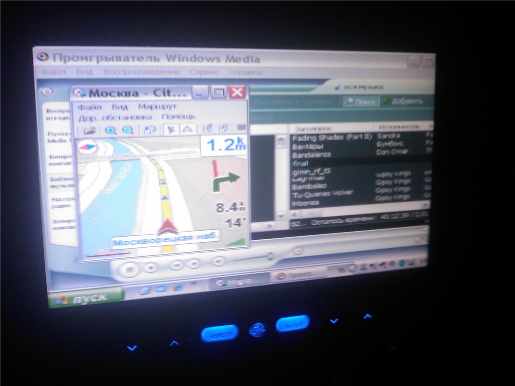

Поставил наконец-то PCcar. Долго не мог придумать куда прикрутить монитор (выдвигается на кронштейне из размера однодиновой магнитолы. Звук через AUX SONY DSX-A30 (цифровой ресивер с тюнером) Системник закрепил на полочке под водительским сидением. GPS usb приемник на липучке на стойке лобового стекла слева. ХР, Garmin mobil PC, оболочка LeoCar. Все работает утром машина приветствует голосом (Добро пожаловать, не забудьте пристегнуть ремни) сообщает каждый час текущее время голосом, при отключении голосом сообщает время в пути и пройденный путь желает приятного дня. В целом доволен, думал будет низковат монитор, но оказалось вполне даже ничего и солнце не мешает и панель ломать и резать не пришлось. Из того что пришлось сделать для установки комплекта: выгнул из листового металла от системников карманы для монитора и магнитолы соединил их уголками на расстоянии 10 мм(так получается в штатной рамке вынул очечник)Все подогнал получилось надежное жесткое крепление без болтанки. Для установки системника вырезал из AL листа полочку под водительским сидением и на него через мягкую прокладку установил системник. протянул провода соединил и усе пашет на ура.

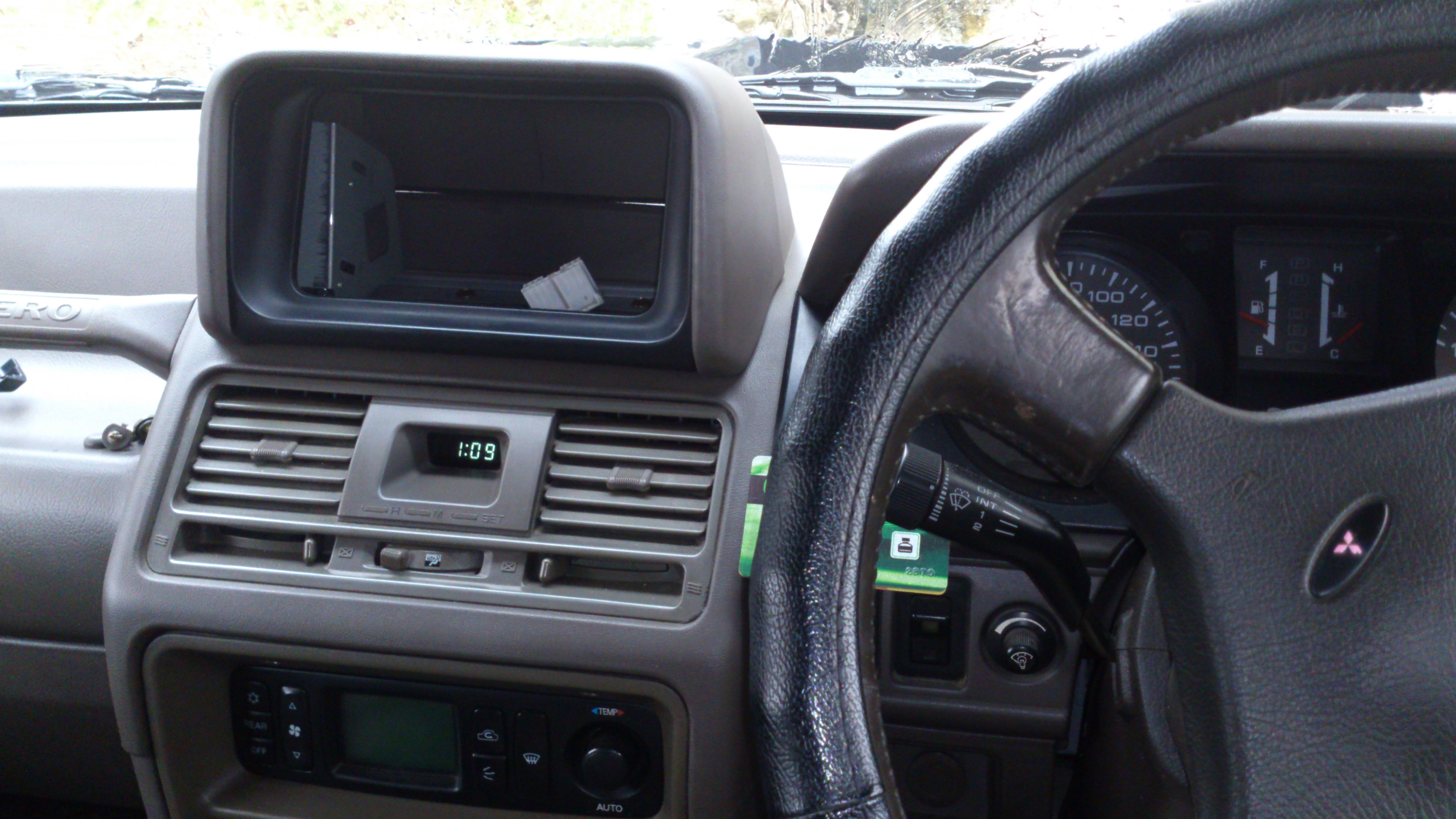

прикупил сегодня на разборке все козырьки и кронштейны за 500р )) коричневого цвета, прям в цвет моей торпеды. щас надо навигатор приладить.

Evgen435 писал(а):прикупил сегодня на разборке все козырьки и кронштейны за 500р )) коричневого цвета, прям в цвет моей торпеды. щас надо навигатор приладить.
Ай завидую! Меня именно отсутствие коричневых козырьков тормозит...
Там еще не осталось? :)))
ЗЫ Блин, и оплетка на руле такая же как у меня... )))
