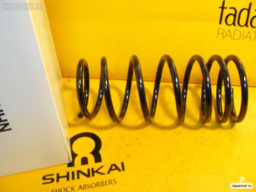

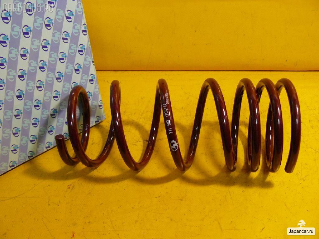

Re: Лифт подвески MMC Pajero Junior
Сейчас у меня стоят как раз задние TA усиленные,потому как срок поставки оригиналов оказался почти три месяца.
Причём,учитывая опыт работы с конторой и количество заказов смысла им не верить не увидел. Пользую с полгода. Наблюдаю за их поведением.
Передние так же взял ТА усиленные,но они не подходят,пришлось поменять на то что было в наличии,а в наличии был NHK
