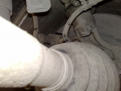

Re: Обзор встречающихся неисправностей Pajero IV
В общем разобрался с данной причиной Протерло изоляцию проводки АВС задним левым пыльником привода. Как попадает влага вся эта гирлянда загорается. Итог замена датчика АВС целиком по гарантии.sahaalmaz писал(а):Подскажите кто сталкивался! На панели загорается три лампы: АВС, ASC OFF и иконка скользкая дорога. Соответственно все эти системы не работают.Что может быть, где глядеть чего ковырять? С данными неисправностями эксплуатировать машину можно? ОД сказал что этот иногда бывает само проходит но я ему не верю.

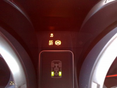

всем привет. вот и у меня на новом автомобиле, пробег 4500, 1,5 мес эксплуатации загораются периодически эти лампы. пока не переживаю сильно, но не приятно как то.. понаблюдаю еще конечно, будет повторяться поеду в сервис пусть они изучают что к чему. будет время гляну сам с ямы (смотрю большинство указывает на заднюю левую сторону пыльник шруса-проводка датчика абс)

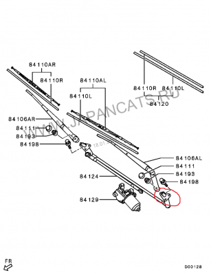

Не помню, писал кто или нет.
пробег 145 000. ДАЛЕКО от дома кирдык тяге трапеции дворников. точнее пластмассовой хрени, что ее держит. Смазка видимо вся высохла и привет пластику...
3 часа пытался как-то починить (под снегом на заправке). не вышло. Хорошо до места проживания было 50км всего и недалеко был Митцу-сервис...
Оказалось, что от L200 не подходят по размеру точки крепления тяг (у L200 БОЛЬШЕ), а вот от Aut XL подходят по размеру, но короче сама тяга,
НО это уже выход при наличии болгарки и сварки....
По возвращению домой узнал, что МНОГИЕ меняют всю трапецию не дожидаясь засады на пробеге 100-120 000км.... эта ОСОБЕННОСТЬ еще с П3.
перед обратной дорогой все же купил новую трапецию...

Вероятно трапецию надо периодически обслуживать.Andyfour писал(а):...узнал, что МНОГИЕ меняют всю трапецию не дожидаясь засады на пробеге 100-120 000км.... эта ОСОБЕННОСТЬ еще с П3.
Пробег около 87-88 тыс. км., 4 года эксплуатации- небольшой скрип в этом узле трапеции (см. схему, отмечен красным).
Очищен, разработан, смазан. Спустя 4-5 месяцев скрипа нет. Как надолго? Посмотрим)))

так у меня не было скрипа... заскрипело в поездке, причем не постоянно! а потом раз и привет....Lebed писал(а):Вероятно трапецию надо периодически обслуживать.Andyfour писал(а):...узнал, что МНОГИЕ меняют всю трапецию не дожидаясь засады на пробеге 100-120 000км.... эта ОСОБЕННОСТЬ еще с П3.
чего туда лазить, если не скрипит-то? и в регламенте ни где нет по обслуживанию.
у меня обломился пластиковый ус. в точке крепления двух тяг (у пасс.дворника).

Камень не в Ваш адрес))) Мысли вслух и "заметка" для других.Andyfour писал(а):так у меня не было скрипа... заскрипело в поездке, причем не постоянно! а потом раз и привет....Lebed писал(а):Вероятно трапецию надо периодически обслуживать.Andyfour писал(а):...узнал, что МНОГИЕ меняют всю трапецию не дожидаясь засады на пробеге 100-120 000км.... эта ОСОБЕННОСТЬ еще с П3.

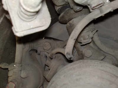

подняли машину на подъемник, перетерло изоляцию проводки к заднему правому датчику АБС пыльником.
Болтался что-ли проводок-то?solo190580 писал(а):подняли машину на подъемник, перетерло изоляцию проводки к заднему правому датчику АБС пыльником.
