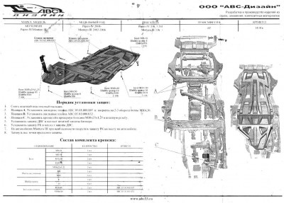

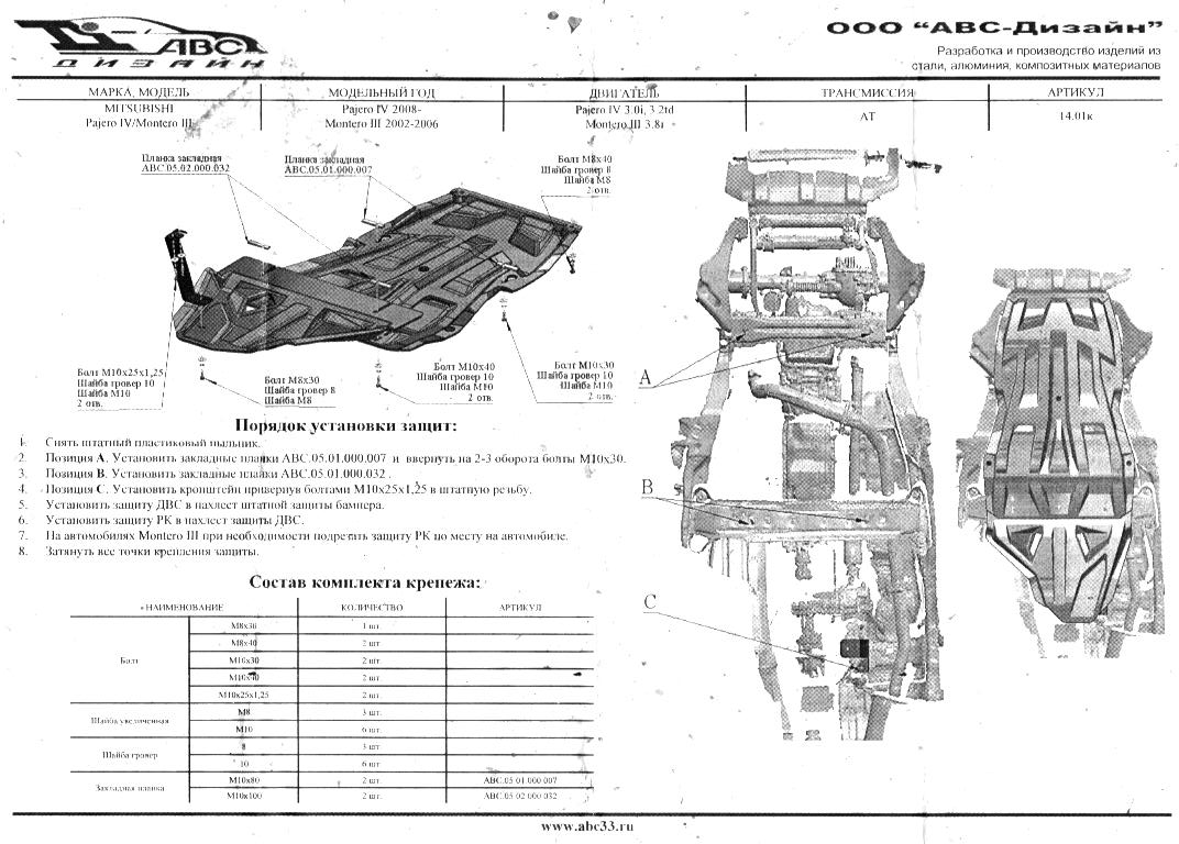

Вот фото с предыдущей страницы. Виден кронштейн держащий защиту у хвостовика раздатки. Вопрос - в комплекте с композитной ТриАВС такой идет или самому колхозить?
Длина ТриАВС такая же как на фото ниже? Хочется немного длиннее, на этом фото она ИМХО коротковатая ... Хочется чтоб до эл. разъемов
Я потому спрашиваю, что лазая по ассортиментам видел в комплекте с алюминием некий кронштейн. В частности вот на этой картинке красный слева внизу. Поэтому и вопрос к тем кто покупал\ставил ТриАВС.
Lebed
Сообщения: 10748
Двигатель:: ******
Мой автомобиль(и):: ******
Откуда: ***
Откуда: ***
Благодарил (а): 236 раз
Поблагодарили: 431 раз
Re: Защита днища
Сообщение Lebed »
У композитной АВС кронштейн не в виде уголка. Форму видно на инструкции. По длине защиты не помню.

Спасибо, в принципе понятно и хорошо что этот элемент присутсвует.
