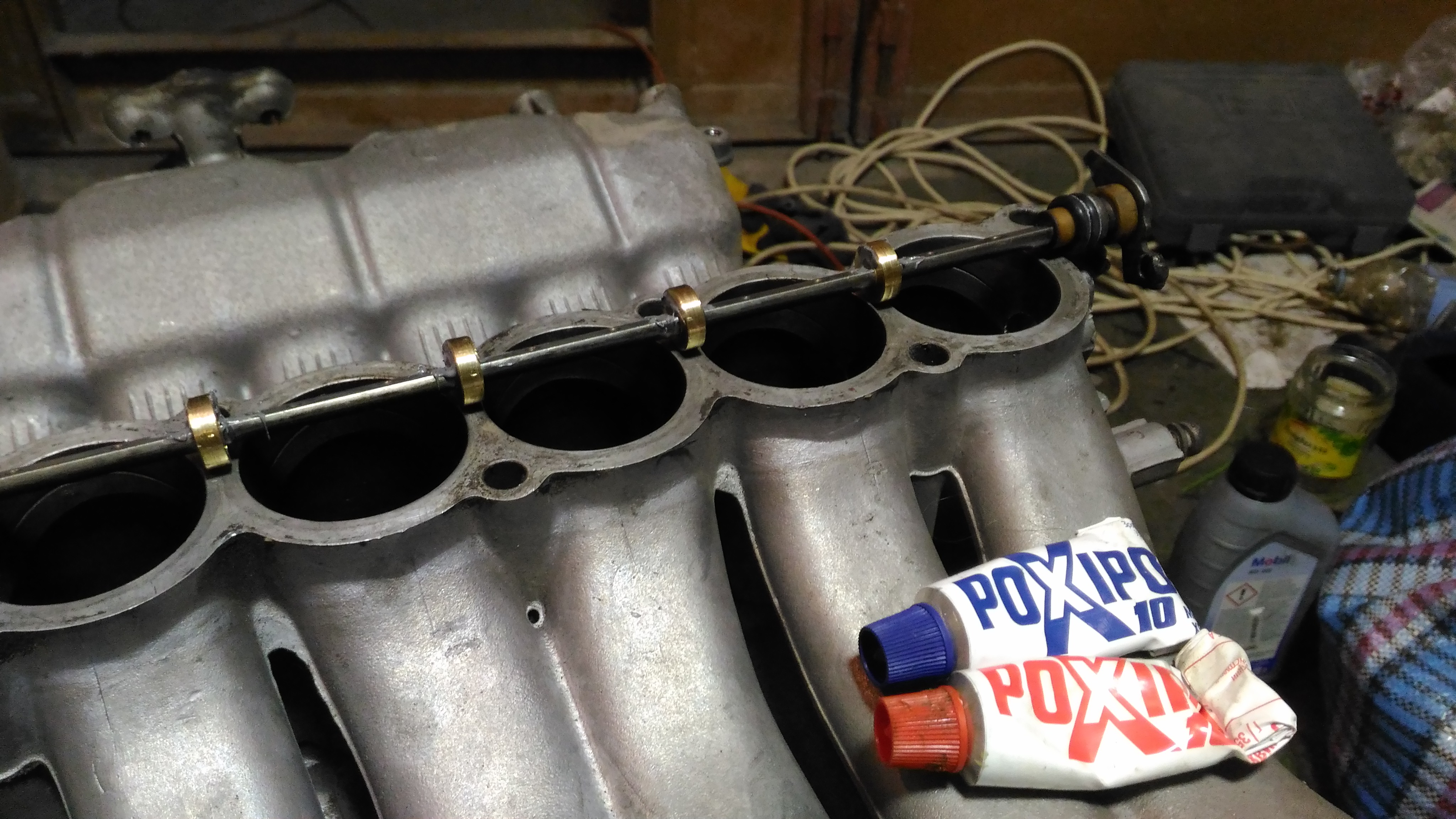

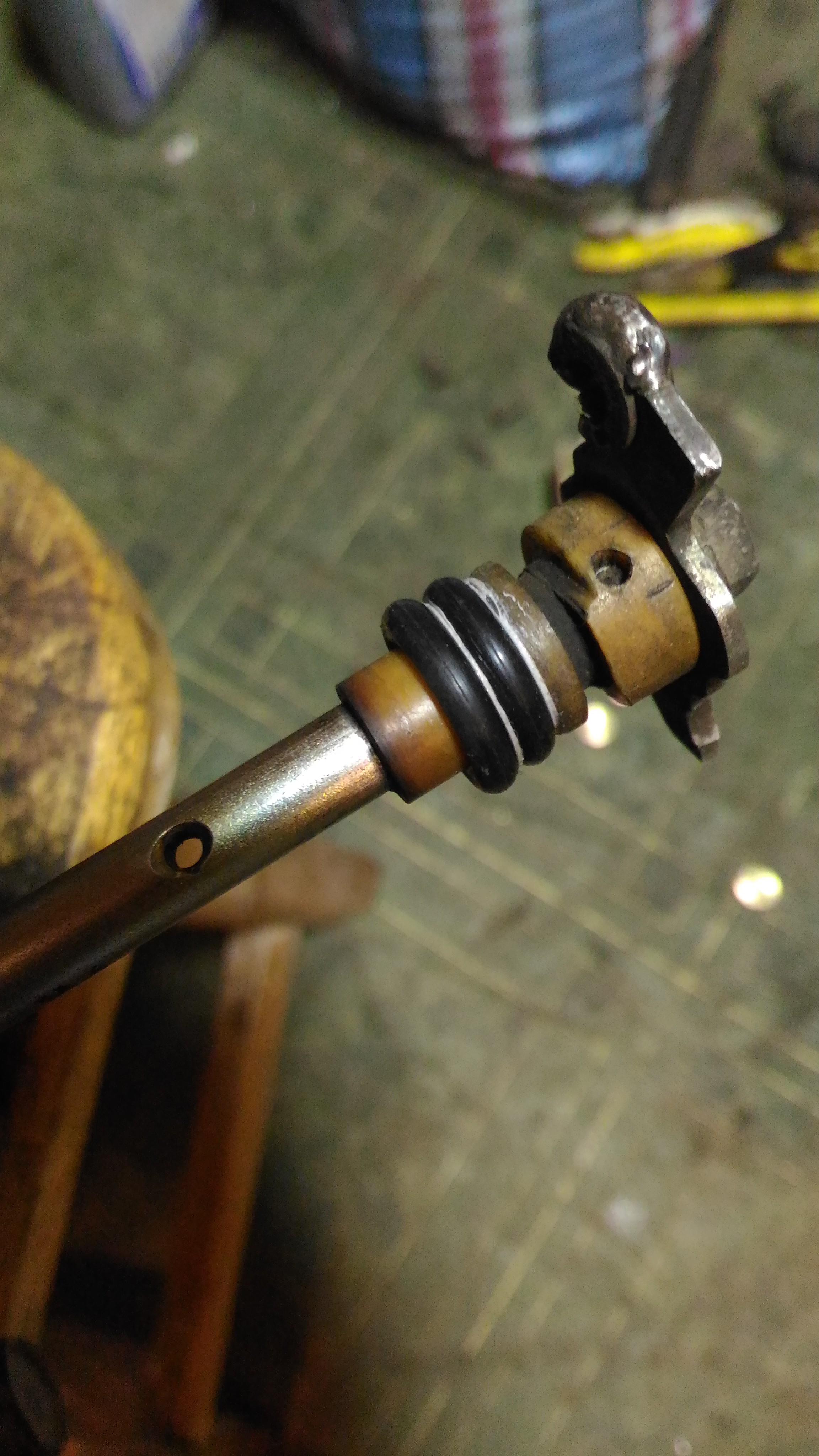

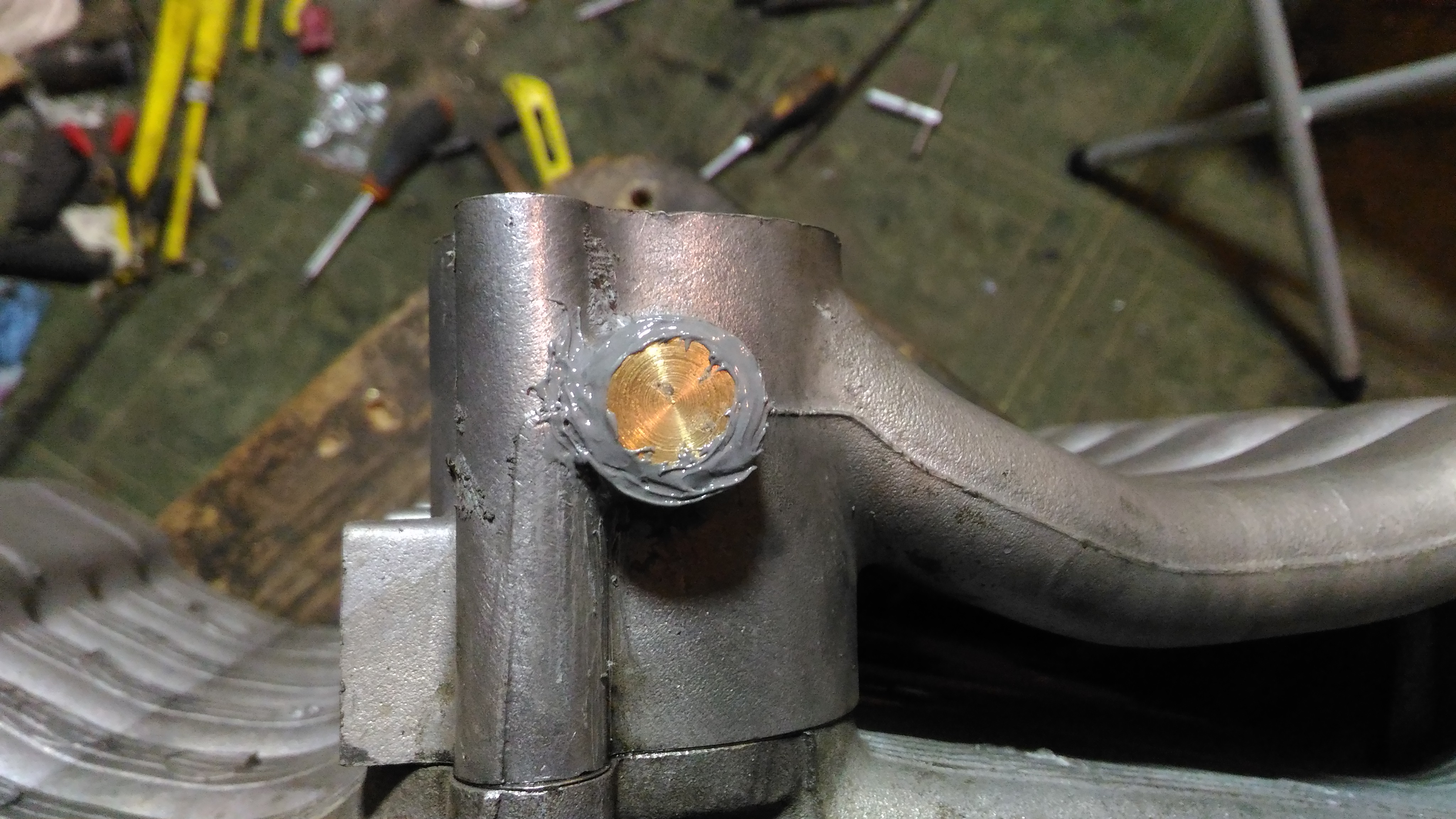

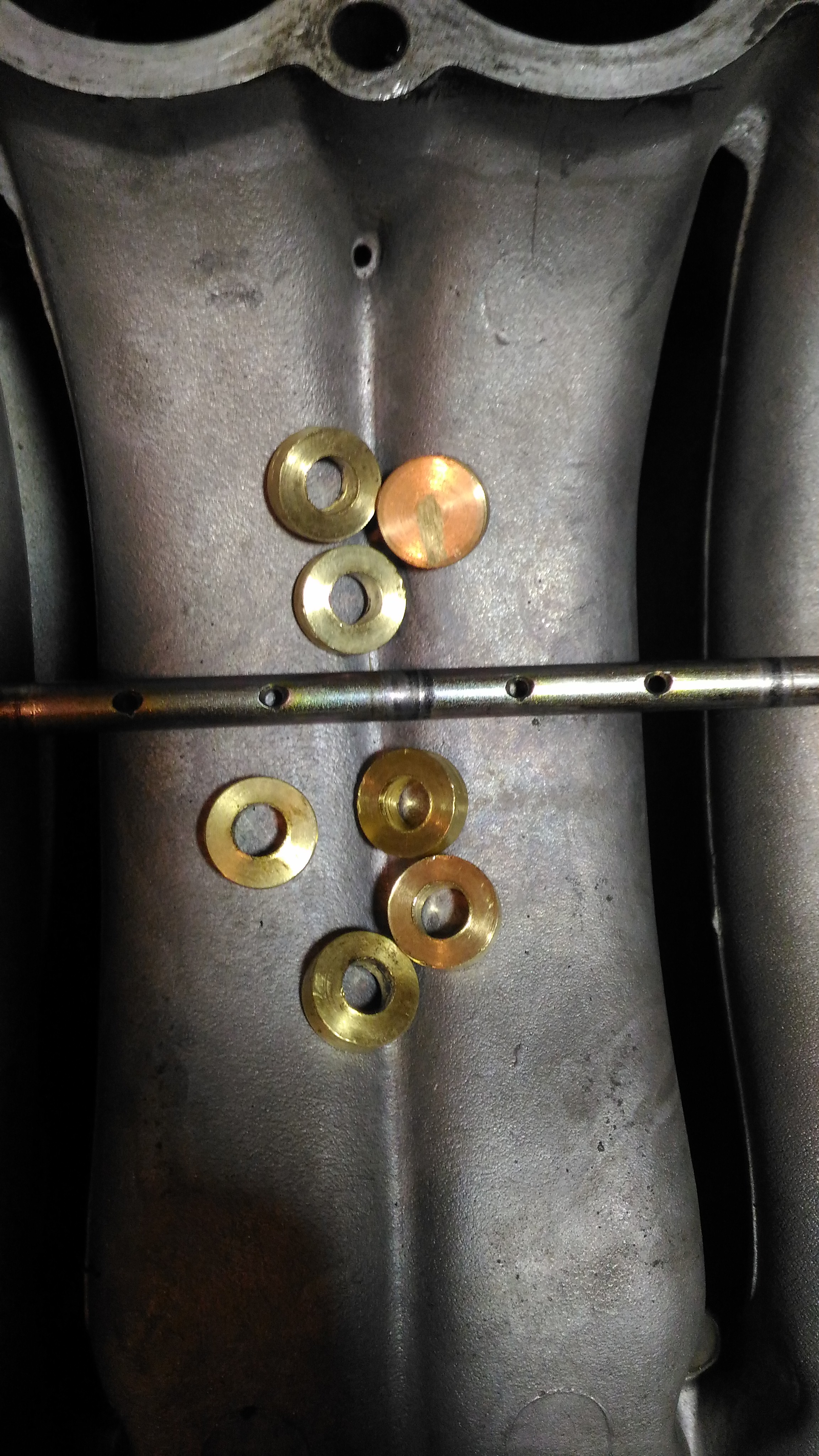

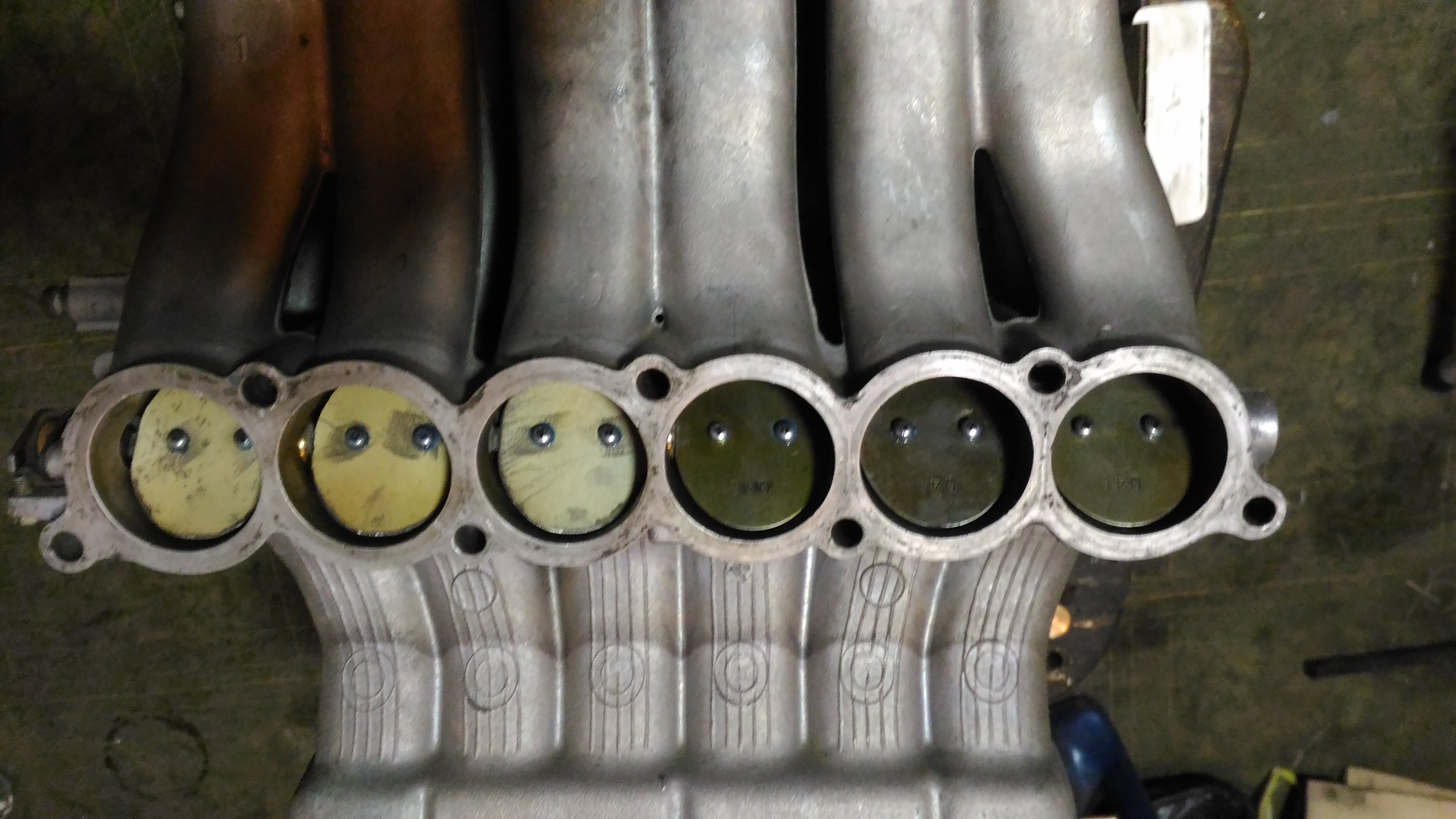

Прокатал два месяца без заслонок. Уже привык, но сегодня наконец то восстановил сие чудо японского автопрома!
Машинка поехала гораздо приятнее!!!

О, а вы восстанавливали только ось или все детали? Пока на работе, есть возможность токаря попросить что бы все выточил, не поделитесь чертежами,размерами?

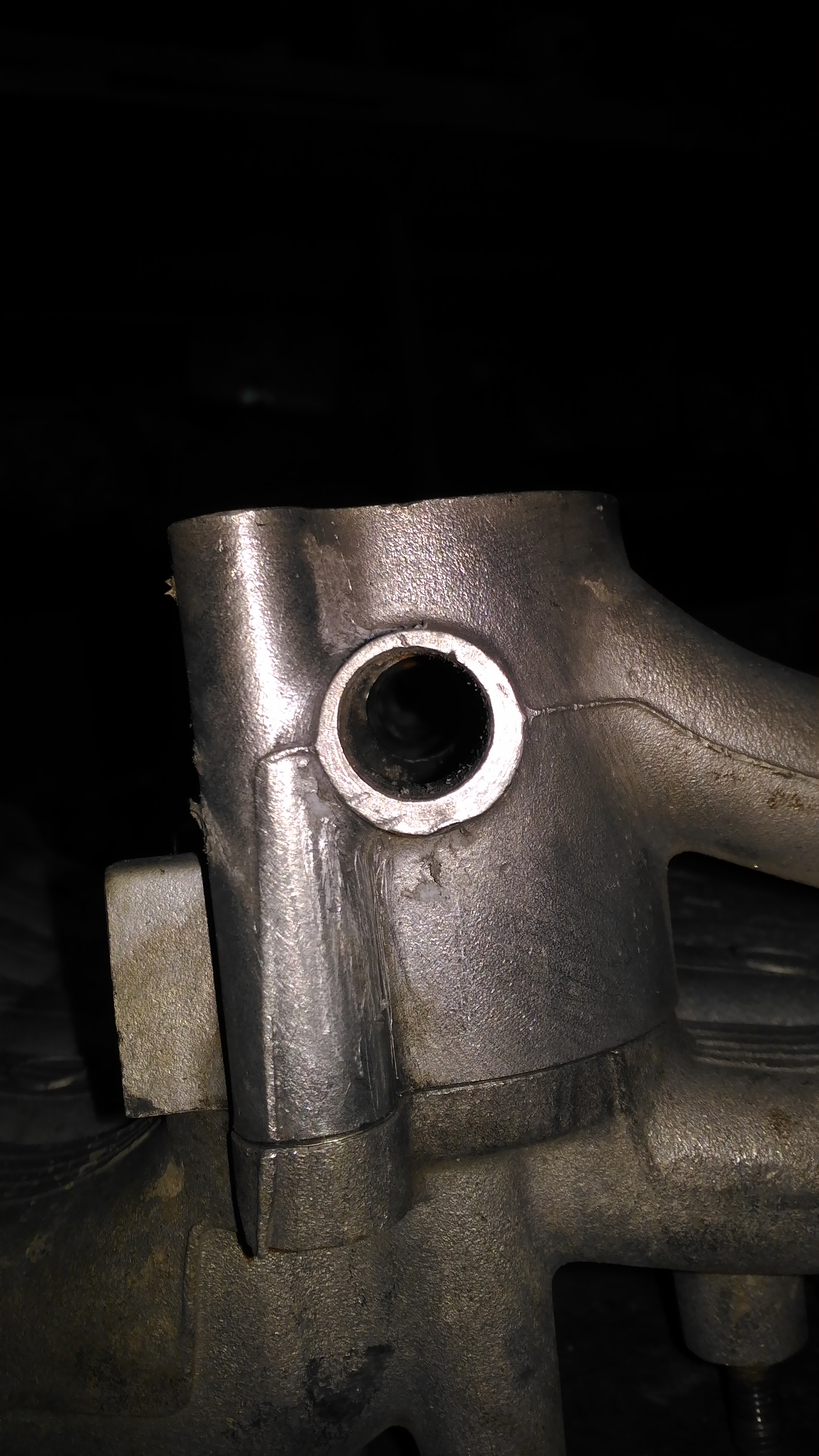

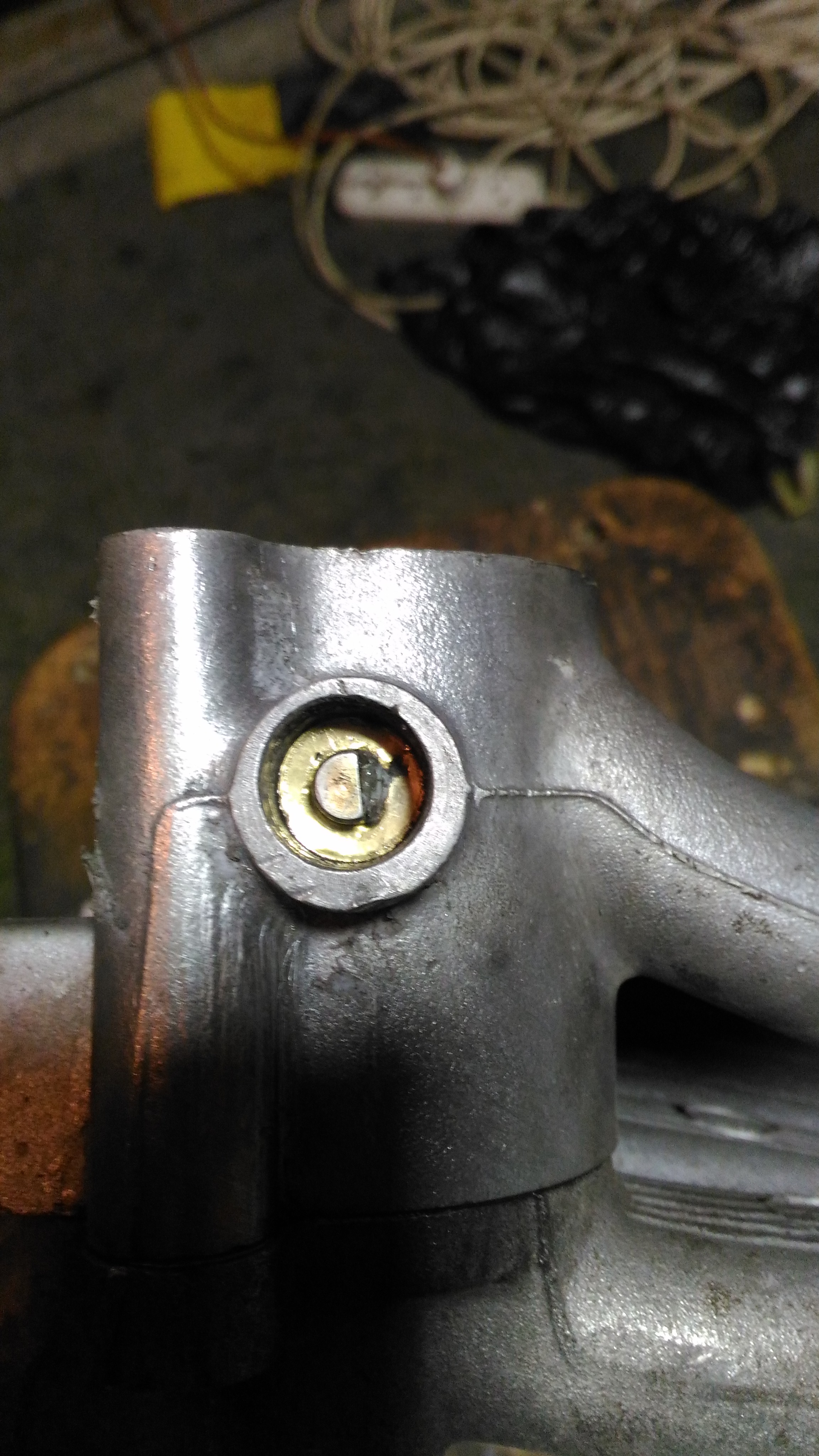

Увы! Чертежей нет!!! Сплошная импровизация! Ось была живая. До меня потеряны были три заслонки, по родной я восстановил их. НО самая страшная беда, разбило заднюю втулку в НОЛЬ и образовался эллипс в коллекторе, долгие поиски развёртки увенчались успехом (очень трудно было, все говорили в один голос, что это не возможно, НО ОАО "Автоматика" и "Авиа завод" помогли!) , отверстие в коллекторе увеличили до 15,8 мм. Соответственно и втулки заказал 7,5х15,8х5 мм. Остальное на фото.NikolayZ писал(а):О, а вы восстанавливали только ось или все детали? Пока на работе, есть возможность токаря попросить что бы все выточил, не поделитесь чертежами,размерами?

Очень жаль.... У меня их вообще нет, и даже посмотреть как оно должно было быть негде... Ладно, поищу:)

Ось то должна быть на месте?!NikolayZ писал(а):Очень жаль.... У меня их вообще нет, и даже посмотреть как оно должно было быть негде... Ладно, поищу:)

Нет, оси тоже нет. В том месте где должна выходить ость и цепляться через качалку к клапану, болт стоит... Тоесть узел удален полностью. Я все добраться не могу туда, посмотреть что вообще бывший владелец там нах....вертил...

djekson36 писал(а):Прокатал два месяца без заслонок. Уже привык, но сегодня наконец то восстановил сие чудо японского автопрома!
Втулочки из меди точили? А люминий туда пойдет?Выточенные втулочки и заглушка.
Это отверстие вы рассверливали?Отверстие стало 15,8 мм после разбитого эллипса.
