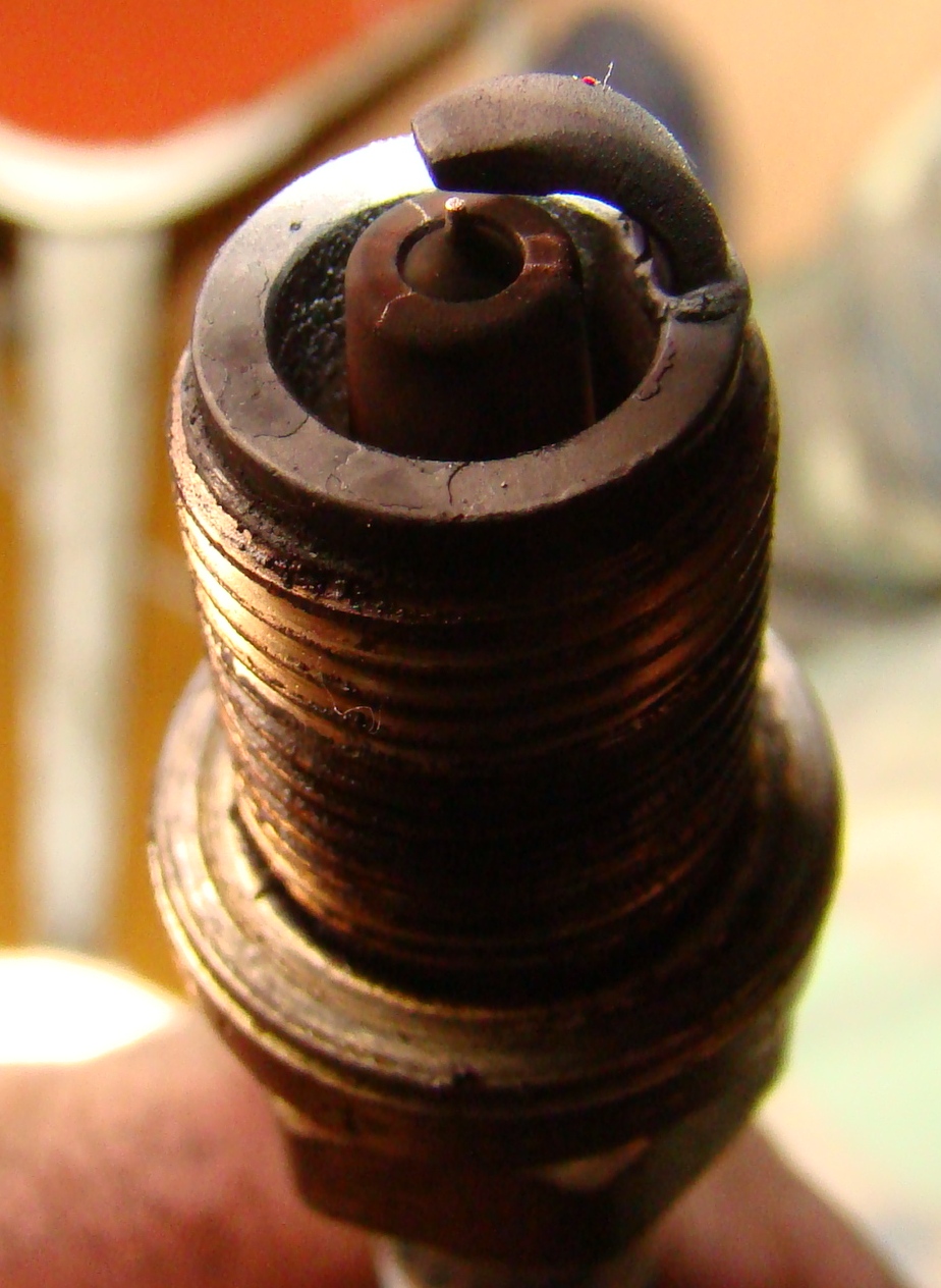

Вот такие на Пыже свечи. Давление в топливной нормальное. Какие ставить-маркировка?

Мать мая женшЫна! !!!! Так у вас ещё и проблемы со смесью!!!!!!!!!!!!!!!!!!!!!!!!!! Смесь богатая идет!!!!!!!!!!!!!!! Свечка не должна быть чорной!!!!!

Чёрные свечи потому, что машина стояла всю ночь на улице при -25 градусах, я её прогрел и загнал в гараж (3 метра). Больше меня интересуют полоски на изоляторах, такое на всех свечах.

На полоски влияют три фактора: качество свечи, качество бензина и свойства двигателя, в нашем случае 6Г74. По своему опыту скажу, что на нашем бензине и родных (поставленых на заводе в Америке) свечах проблемм не было. На любом бензие. После первой замены свечей, 100 00 км., пошла дерготня. На других моторах любые свечки работают хорошо. Может какой другой бензин не будет превращать свечки в полосатый арбуз, но где его взять? После установки ГБО проблемма со свечками исчезла.
