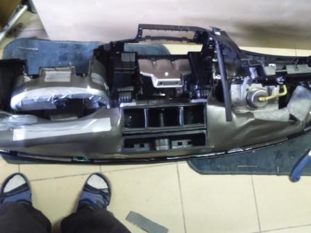

Делал сам полную шумку. Торпеду виброй и 10 мм шумка где подлез. На мой взгляд торпеду можно не трогать - ничего не дает, но и хуже не стало. Сверчки - в передних стойках и кожухе нави - использовал мягкий самоклеющийся паролон 10мм по контуру. Самый большой эфект - двери - родная музыка W-12 заиграла, также задние арки и пол - заметно тише в салоне. Осталось две проблемы: дребезжат на больших ухабах кнопочки родной W-12 и бесит защелка ремня пассажира (какая-то пластмаска внутри когда ремень не вставлен).Farmer писал(а):Решил тоже уменьшить количество сверчков в салоне, перво-наперво надо зашумить переднюю панель.
Делал частями, смог оценить эфект от каждого этапа.

Странно, в этой теме многие пишут, что после шумки торпеды стало меньше шумов из моторного отсека и сверчки на гребенке пропали....То есть, как я понял, нужно снять кожух над БК, всё там зашумить, что можно и этого хватит? Двери я тоже проклеил пока в 2 слоя, стало получше, вот думаю, нужен ли 3 слой между дверной картой и корпусом двери, в принципе, там есть штатная изоляция.....Chief писал(а): Делал сам полную шумку. Торпеду виброй и 10 мм шумка где подлез. На мой взгляд торпеду можно не трогать - ничего не дает, но и хуже не стало. Сверчки - в передних стойках и кожухе нави - использовал мягкий самоклеющийся паролон 10мм по контуру. Самый большой эфект - двери - родная музыка W-12 заиграла, также задние арки и пол - заметно тише в салоне. Осталось две проблемы: дребезжат на больших ухабах кнопочки родной W-12 и бесит защелка ремня пассажира (какая-то пластмаска внутри когда ремень не вставлен).

У меня сверчков от самой торпеды с самого начала не было, дребезжали и напрягали только быстросъемные детали на клипсах: накладки стоек и кожух. После шумки торпеды звук мотора(дизеля) практически не изменился, ну может на 5-10%, ожидал большего. Так же дребезжали механизмы положения ремня в боковых стойках.
Второй слой на двери обязателен, я закрыл все технологические отверстия виброй, вплодь до дырок 5мм. Паролоновую полоску по периметру, там где клипсы. Звук у музыки совсем другой стал.

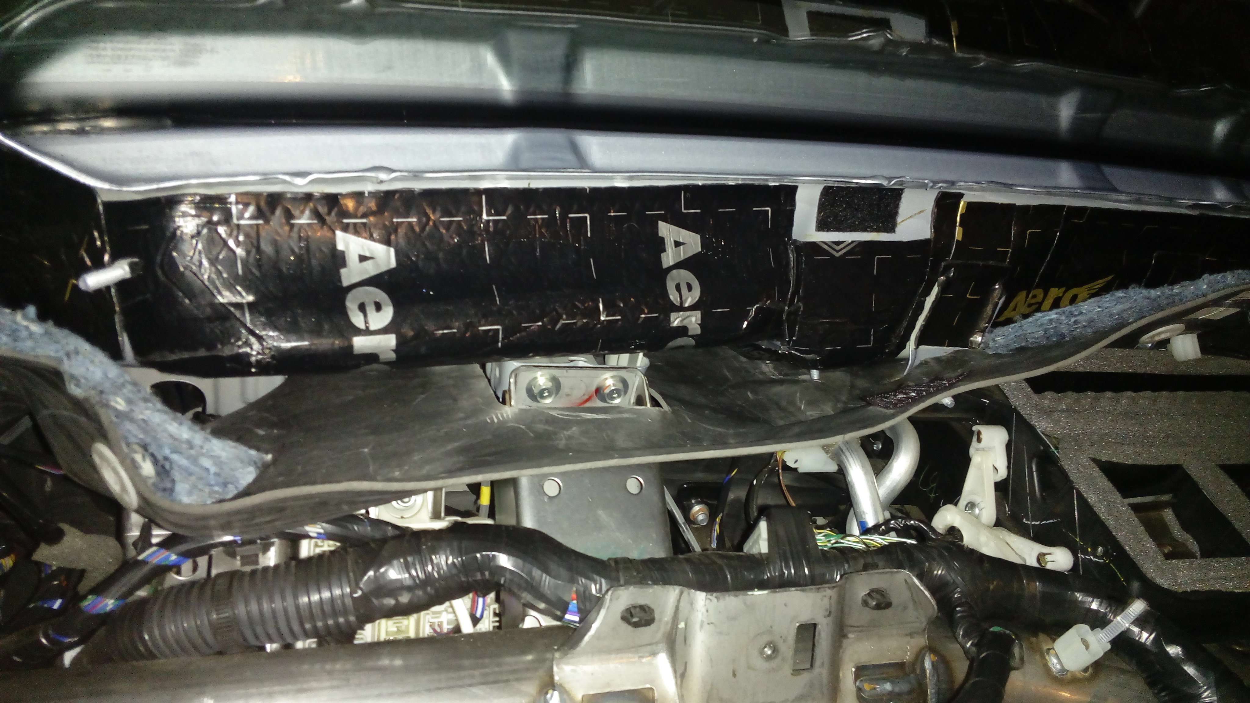

Шумоизолируя перегородку моторного отсека со стороны салона обнаружил отсутствие теплоизоляции (войлока) в зоне выше рулевой колонки, а так же аналогичное состояние в зоне воздухозаборника рециркуляции.
Вопрос - теплоизолировать ли эти зоны или это конструкторская фича?
