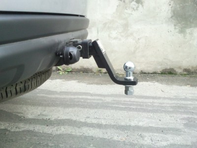

Дополнительные фото:
Изначально был приобретен штатный фаркоп от AVTO-S, который был подвергнут переработке. Резьба соединения М30х3. Крюк закручивается до упора в балку с некоторым усилием и фиксируется шплинтом сделанным из клапана ДВС, который плотно вставляется без зазоров сквозь всю конструкцию.

2 skv_stels
респект безусловный за изобретательность.
но (имхо): нет страховки. да и ресивер получился не универсальный. промежуточный вывод - слишком много принесено в жертву внешнему виду, причем если столько же усилий потратить на установку 2" квадрата, не сомневаюсь что было бы не менее красиво, но гораздо функциональнее.
ЗЫ вот прошедшей зимой в квадрат замечательно присоединялась динамическая стропа, и дергалось от души :)
как то так.

По мне так очень плохой конструктив. Лопнет не палец, а винт и именно по месту сверления под фиксирующий палец. Последствия на дороге? можно только догадываться. Сейчас уже, я бы сильно страховочные приспособы усилил, бо если оборвёт крюк, то лучше бы прицеп удержать за машиной. А вообще говоря, даже не пользовался бы. Даже не делал бы такое. Чем квадрат хуже бы смотрелся не понимаю. Уши под страховочную цепь не к крюку надо было варить, а к балке фаркопа, ибо при такой конструкции страховать нужно именно крюк. А так, если винт ломается, то прицеп вместе с крюком и страховочными цепями летит кому нить в лоб. Даже думать не хочется что может быть.
Короче, на мой взгляд эта конструкция не что иное как поиск "приключений на задницу".

Вариант резьбы был выбран в связи с тем, что был легче в изготовлении.
Винт маловероятно может лопнуть, т.к. имеет диаметр 30 мм, отверстие под шток 6 мм просверлено под углом. Таким образом имеется упор для части винта. Чтобы винт лопнул внутри это из области фантастики.
Насчет “мясорубки”.
Крюк закручивается до упора в балку, шток вставляется очень плотно. Да и сам прицеп не вращается вокруг своей оси. Эффект отворачивания может возникнуть при отсутствии штока и расположении прицепа к автомашине под углом 90 гр при резком повороте влево и резкой остановке, да и это маловероятно т.к сам прицеп не позволит этому произойти, если хорошо зафиксирован на шаре.
Штатный фаркоп выполняющий роль плуга не вызывает больших симпатий и делает из внедорожника паркетник. Крепится не непосредственно к раме, а через доп соединения. Нагрузка его в основном вертикальная. По горизонтали в критической ситуации может деформироваться. Балка крепится на 2х болтах с каждой стороны. Не говорю уже о «Балтекс», где геометрия пластин такая, что и при вертикальной нагрузке они могут деформироваться. Ещё один минус это демонтаж штатных буксировочного крюка и проушины. В нашем случае всё остаётся на месте.
Под Джек будет изготовлен винт с проушиной.
Как-то так…

теория сомнительной красоты.для самоуспокоения. Жизнь рассудит

skv_stels писал(а): Штатный фаркоп выполняющий роль плуга не вызывает больших симпатий и делает из внедорожника паркетник. Крепится не непосредственно к раме, а через доп соединения. Нагрузка его в основном вертикальная. По горизонтали в критической ситуации может деформироваться. Балка крепится на 2х болтах с каждой стороны. Не говорю уже о «Балтекс», где геометрия пластин такая, что и при вертикальной нагрузке они могут деформироваться. Ещё один минус это демонтаж штатных буксировочного крюка и проушины. В нашем случае всё остаётся на месте.
Да, штатные крепления низковаты, у автоса. Тут ничего не скажешь. Пожалели они бампер, а надо то всего два пропила по 5 см. сделать, и фаркоп будет выше запаски :)
Деформируется крепление толщиной 8мм., или балка с болтами М16? :=-O: Скорее рама деформируется, вместе с задней частью кузова ;)
Опять же о штатных крюках - как же они то не деформируются, ведь потоньше металл и болтики к раме... Буксировка и рывки за балку фаркопа уже были - никаких последствий нет, ну если не пытаться фуру груженую рывком сдвинуть ::-D:
А вообще, кто как хочет, так и ставит фаркопы :*DRINK*:

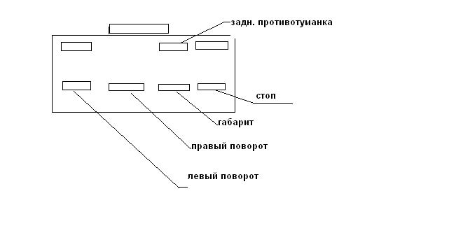

Ткните мордой, плиз.... Ну или спец фак сделайте.
1. Где разъём на подключение фаркопа? Помню, что в багажном бардачке слева, но не помню и не могу найти пост.
2. Распиновка его и сложности с этим связанные. Вроде там что-то надо было коротить или вешать доп землю.
Ну никак не смог по второму разу найти эти посты. Дёшь фак по электрике фаркопа!
