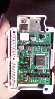

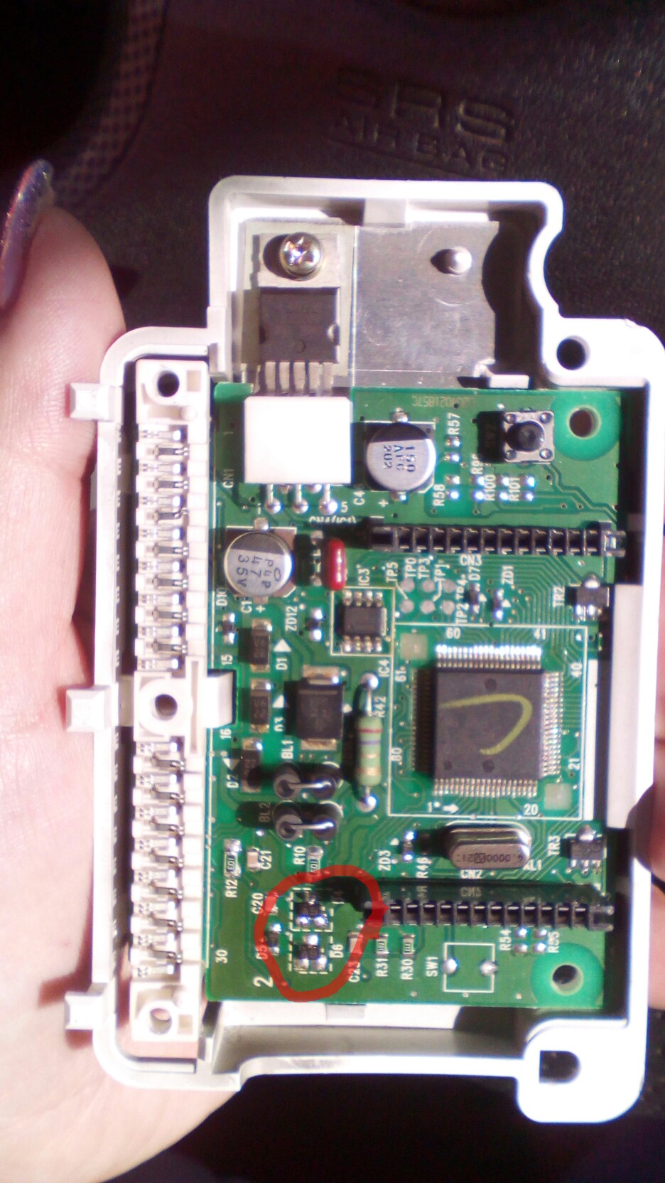

доброго времени суток. подскажите пожалуйста. проблема такая же. не работал датчик температуры, перепаяли резистор 10. с температурой больше проблем нет. НО тут же отказался работать датчик топлива. хотя больше ничего не трогали. грешим только на плату, больше вариантов нет. внутри бака и прочее - не логично - до перепайки все работало как часы. купили резисторы, завтра попробую поменять. теперь главный вопрос, так как надежды уже маловато, где можно найти хорошего электрика чтобы перепаять и перепроверить всю плату за умеренные деньги (ремонт часов и телефонов не подходит - все посылают). Москва ЮВАО

Резисторы заменили, но ничего не помогло. Один резистор показывает 10, а второй 3-4. Сказали что проблема еще и в одной черной штучке рядом, перепаяли ее. На Митинском рынке нашли мастера он сказал что это
Диод штоки а 9 отошел на 5 минут вернулся с аналогом и все сделал. И о чудо все работает

satanenok писал(а):Резисторы заменили, но ничего не помогло. Один резистор показывает 10, а второй 3-4. Сказали что проблема еще и в одной черной штучке рядом, перепаяли ее. На Митинском рынке нашли мастера он сказал что это
фото бы в студию - очень помогло бы

HiTEX
Сообщения: 7031
Двигатель:: 6G72 24V
Откуда: Алма-Ата
Благодарил (а): 80 раз
Поблагодарили: 339 раз
Re: коллеги отзовитесь - глючит топливный датчик
Сообщение HiTEX »
Пока искал картинку уже выложили :)

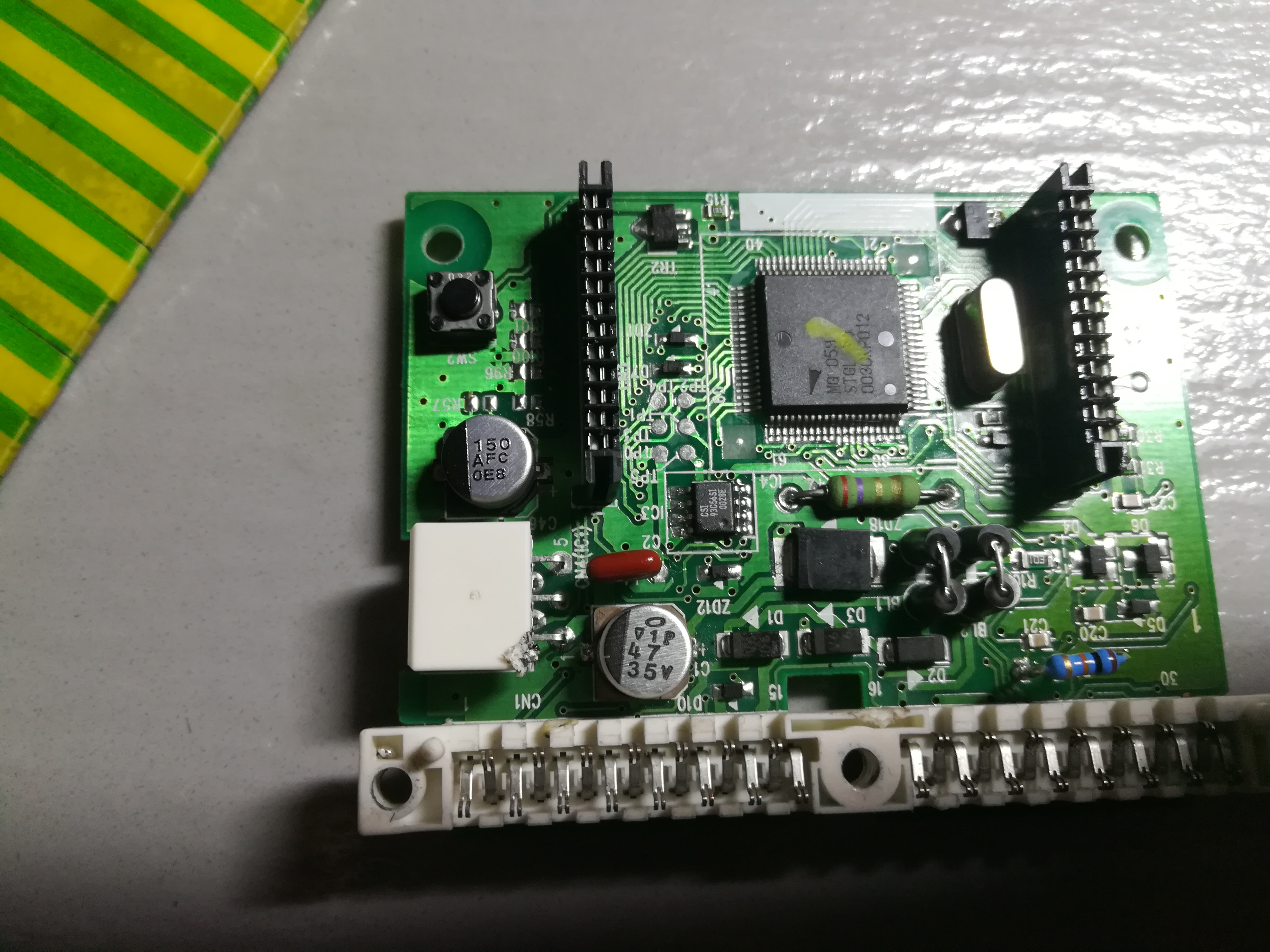

Помогите пожалуйста определить параметры конденсаторов!
Прозвонено, пропаяно и заменено все, что только можно и, судя по показаниям мультиметра и опытам, дело скорее всего в нижнем(на фото) конденсаторе

если вы про полярный, то похож на 47мкФ 35v
в любом случае, вряд ли он участвует в показаниях, скорее демпфирует питание микросхем.

hc2hunter писал(а):если вы про полярный, то похож на 47мкФ 35v
Именно про него!
Если я правильно понял, он электролитический?
А других вариантов не осталось...все пропаяно, промеряно, перепаян резистор, заменен датчик. И кондер не звонится мультиметром

ispoler писал(а): Если я правильно понял, он электролитический?
по сути да. но как там этот тип сейчас правильно называется... вроде "полярная керамика", как-то так... :)
то есть это не обычный бумажный конденсатор. этот рассчитан на очень много-много лет. на материнские платы сейчас такие ставят, чтобы не сохли и не боялись постоянных перепадов температур.
