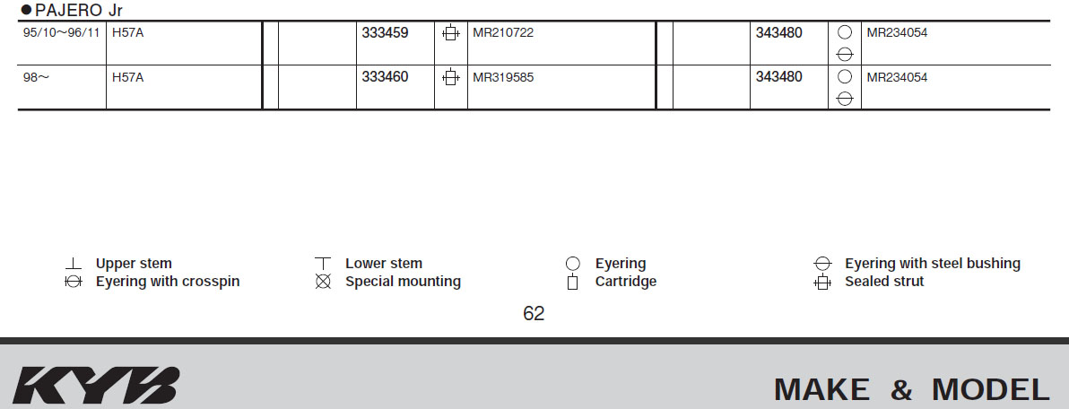

5 копеек в общее дело.
Каталог каябовский для наших машинок.
первая колонка - передние стойки
вторая колонка - задние аммортизаторы

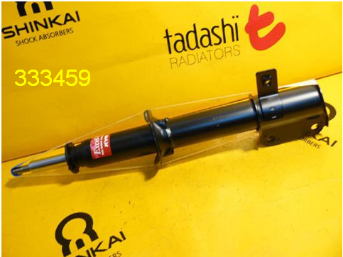

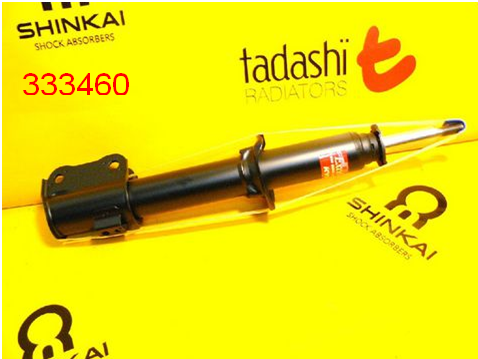

Re: Амортизаторы на Pajero JR кто знает
очень даже ес. я летом себе менял , флажок под шланги у 333459 такой же как на 210722 (родных), а на 333460 скоба под это дело, как у джуников после 96 годаAlexU-U писал(а):Значит на JR 96г. стойки KYB 333459 встанут без всяких переделок?
