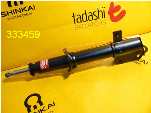

Значит на JR 96г. стойки KYB 333459 встанут без всяких переделок?
Re: Амортизаторы на Pajero JR кто знает
Добавлено: 18 янв 2011, 11:38
Glukc
ну может придется что-нибудь придумать с ушком крепления трубок и провода абс, а может и не придется их в глаза еще никто не видел...
Добавлено: 21 янв 2011, 19:51
SAptyp
AlexU-U писал(а):Значит на JR 96г. стойки KYB 333459 встанут без всяких переделок?
очень даже ес. я летом себе менял , флажок под шланги у 333459 такой же как на 210722 (родных), а на 333460 скоба под это дело, как у джуников после 96 года :8-):
Точечный рисунок (2).bmp (513.36 КБ) 1563 просмотра
