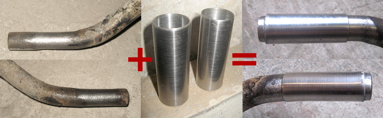

Добавлю свой мини отчет о ремонте.
В связи с заменой амортизаторов решил разобраться и со стабилизатором. Износ стабилизатора был - один конец до 18,3мм второй до 18,6 в самом узком месте. Заказал токарю две втулки с наружним диаметром 20,5 мм и длинной 55мм, внутренние диаметры 18,2 и 18,5мм соответственно. Концы стаба подравнял болгаркой и наждачкой и забил на них втулки (времени ушло где-то по сорок минут на сторону). Резиновые втулки встали с небольшим натягом (у родных внутренний диаметр 20мм). Получилось все ок, на сколько хватит незнаю, но проделанной работой доволен.

Re: Передний стабилизатор(втулки)
т.е. втулки железные просто забиты без обварки?
PAJERO SPORT 2,5TD подвеска IronMan бодик 4 см продолжаю строить..
без. я их забил с трудом, в качестве оправки использовал свечной ключ.
Mitsubishi Montero Sport 2001
а нагреть перед этим если?...втулки просто железные? так же не сотрутся как стаб?
у него стаб стерся за 9 лет эксплуатации машины.SergeyVT писал(а):а нагреть перед этим если?...втулки просто железные? так же не сотрутся как стаб?
т.е. когда сотрутся втулки, то и рама сотрется тоже.
на его век хватит.

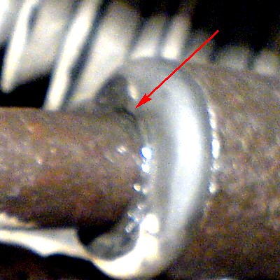

Ну и чем же это решение проблемы, зазор уже есть ..... хотя интересно.SSSkwo писал(а):Решил проблему установкой стоек (яйца) от 08.http://www.pajero4x4.ru/fgallery/displa ... at=0&pos=1

- SSSkwo
- Сообщения: 143
- Зарегистрирован: 16 июл 2009, 12:45
- Двигатель:: 4М41 VRZ
- Мой автомобиль(и):: Pajero 3 Exclusive
- Откуда: Череповец [35]
- Поблагодарили: 11 раз
Это наверно одно из лучших решений проблемы.Зазора там нет. Еле натянул. Когда болт затягивал потянуло немного. Ща смотрел всё на место встало. Зато ничего не стучит. Специально по бордюрам ездил. Даже штраф огрёб на 400р вчера за езду по газонам.
