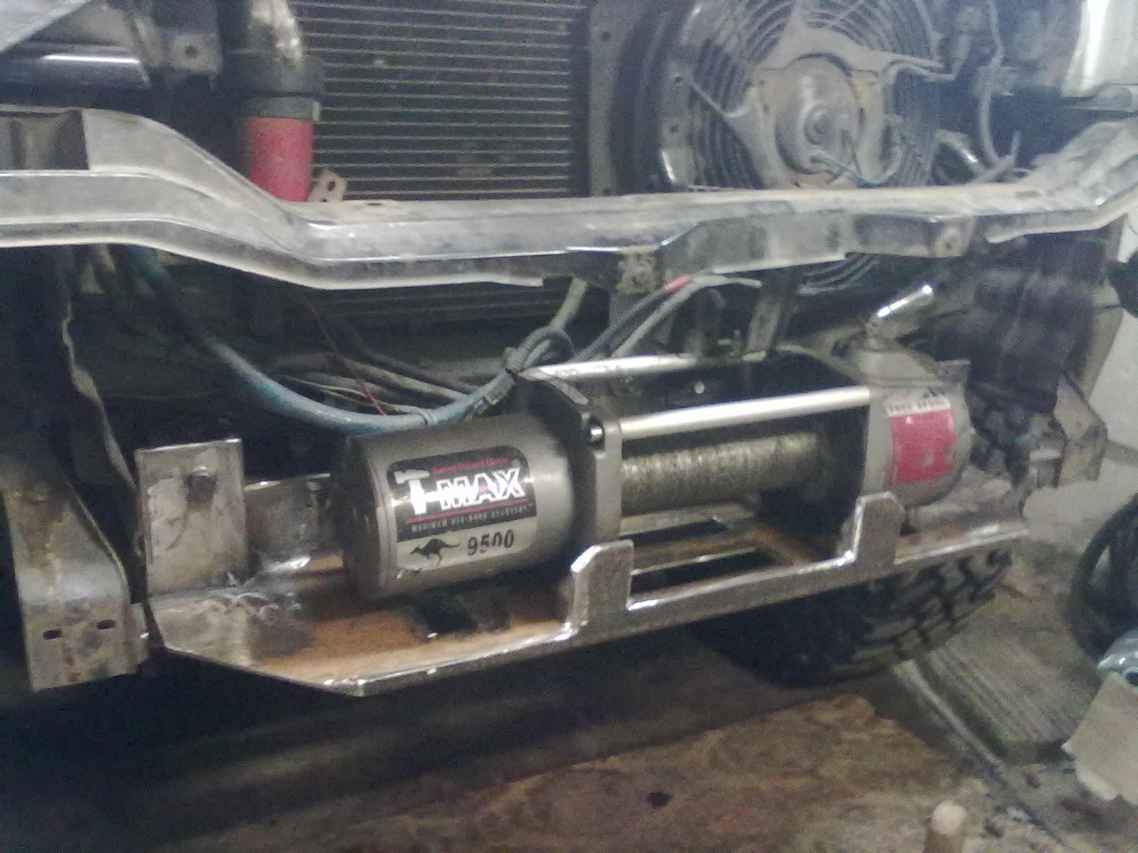

разобрался, тонкий провод из блока кинул на кузов, а надо было на аккум "-" , теперь все работает отлично...

Да не отлично, его без разницы куда сажать. Что на кузов, что на минус аккумулятора, масса в норме везде должна быть одинаковая!
Тут два варианта:
1. Проводочек этот имел плохой контакт с кузовом.
2. Минус аккумулятора с кузовом плохо соединен, при включении лебедки на проводе массы от аккумулятора к кузову большое падение напряжения. Советую померить вольтметром напряжение между минусовой клеммой аккумулятора и кузовом при работе лебедки или стартера.
													Тут два варианта:

напутал,я кинул его не на кузов изначально, а на минус лебедки.....туда где черный провод на аккум выходит...

http://www.autosnabcentr.ru/dobzap-in?cid=1663005464  такие провода пойдут?  А то где-то пишут 50 мм. а где-то 35 мм.

Пойдут!
Если лебедка задняя или машина для спорта - нужно 50.
Для передней лебедки на машине класса туризм - 35 без проблем.

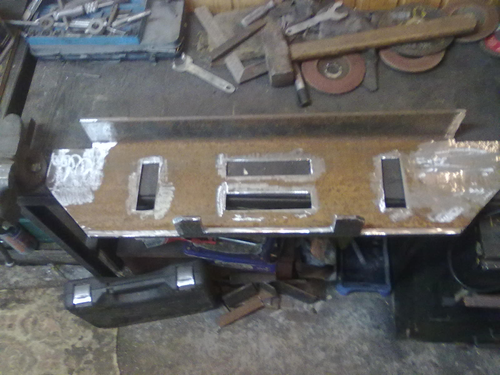

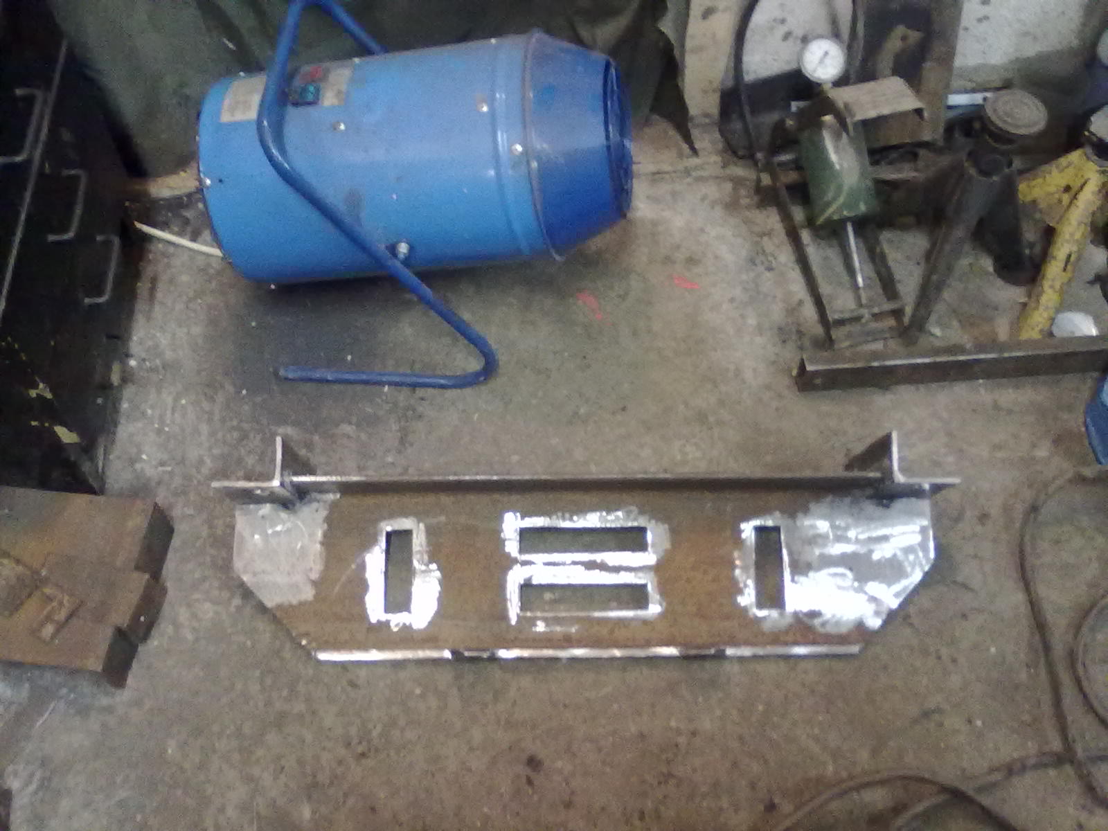

начал делать площадку.
выношу на суд просвященной общественности.
нарезал, примерил, прихватил, пока не обваривал и не усиливал.
хочу критики пока не поздно и можно без особых проблем что-то подправить.
использовал уголок толстостенный 70 мм, швеллер 200 мм, болты М10х30х1,25 (класс прочности 10.9), длинный болт М12х100х1,25 (класс прочности 8.8).
площадку делал под лифт кузова 4 см

зачем по центру две дырки?Дельфин писал(а):начал делать площадку.
надо одну и по центру барабана (а не две и по краям)

ну вообще тут люди отделываются сверлением..на самом деле не хотелось лишний металл срезать.объясните чем одно отверстие лучше и тогда вырежу...не долгож:) а два по бокам для лучшей очистки,ведь грязь она не только под барабаном может скапливаться..

У меня сначала вообще небыло отверстия под барабаном - но когда в очередной раз снимал лебедку для ремонта - выпилил строго по центру и на длину барабана отверстие шириной примерно 3см. Края обточил.Дельфин писал(а):объясните чем одно отверстие лучше и тогда вырежу...не долгож:) а два по бокам для лучшей очистки,ведь грязь она не только под барабаном может скапливаться..
Дырка нужна для отвода грязи - у меня куча грязи там скопилась. По центру - т.к. при неровной намотке троса - он трет по металлу площадки.

нуууу может быть Вы и правы... хотя вот у меня на уазе стоял бампер РИФ. и что-то я не припомню, чтобы у меня трос терся, а там отверстий вообще никаких нет и плащадка под лебеду представляет из себя небольшую грязе-ванну )))) благо мыть очень удобно - все доступно, не то что на Митсу...
В любом случае понял Вас. Спасибо за мысль и совет. будем посмотреть
