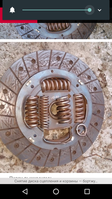

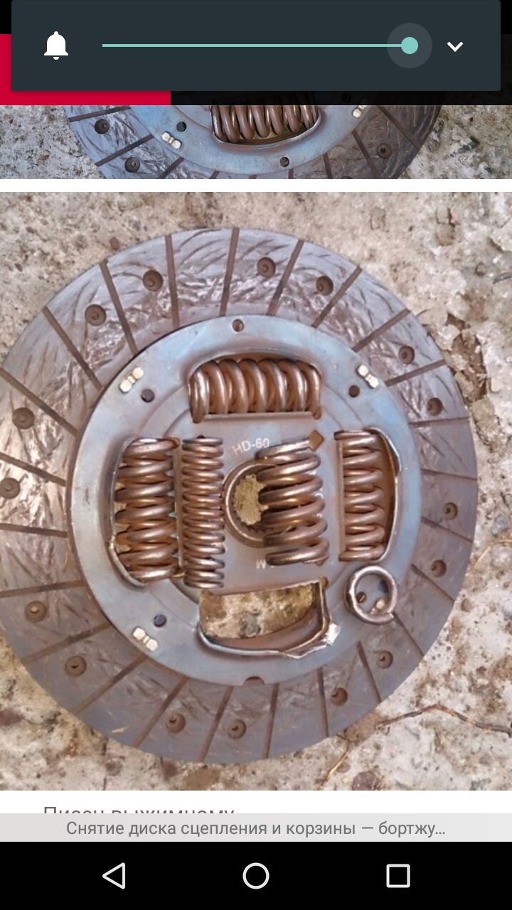

Ataman писал(а):Пружины цеплялись за лепестки корзины. Есть мнение, что нужно ставить диск выступом в маховик. Как думаете?
Нашёл здесь на 20 странице, вот человек ставил диск сцепления наоборот. У него разбило диск. Вот бы узнать у него, а не буксовало.!?

Ладно, разобрался, не может буксовать от неправильно установленного диска. Завтра поеду к ним, сам проверю на машине.

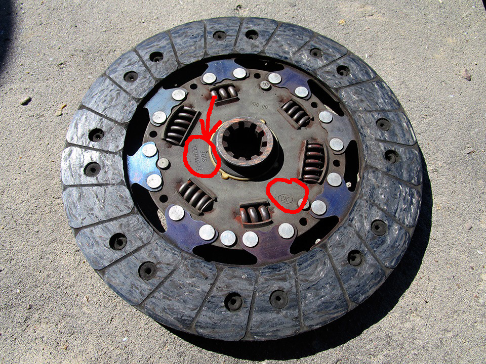

На некоторых дисках написано что выступом в сторону маховика ставить надо.
Но на оригинальном диске такой надписи НЕТ!

Может я не правильно выражаюсь, выступом я называю не ту центральную часть со шлицами, а всю внутреннюю часть до феродо, в которой пружины установлены.

Сообщение Александр-_- »
Вот эту сторону диска я называю выступом, и вот эту сторону нужно ставить к маховику. Или я не прав?

Ну все так и есть. Блок с пружинками выступает только с одной стороны. Именно этой стороной его и надо ставить в маховик.
На картинке я привел просто пример, что некоторые диски содержат эту надпись. Диск на картинке то ли от патриота, то ли от джимника. Короче, просто картинка из интернета, на которой хорошо видна эта надпись.
